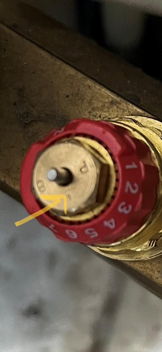

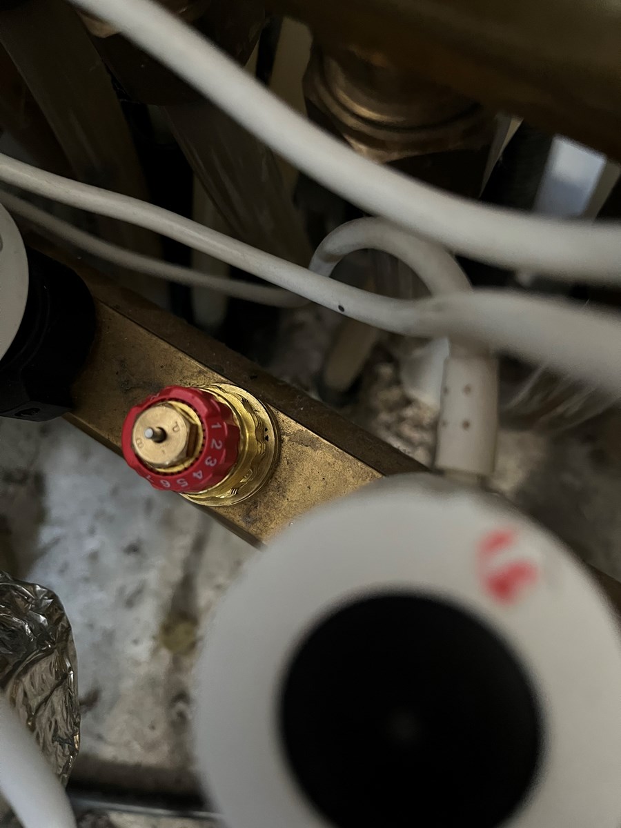

Jeg har den udfordring af en af stifterne ikke bevæger sig ikke lige så meget som de andre, og derfor har jeg et varmeproblem Jeg har prøvet at massere stiften uden at det afhjælper problemet. Hvad kan jeg ellers prøve?
Her er et billede af stiften:

 Ok. Er det den ottekantede del jeg skal skrue ud? Se her:
Ja, det er den del, du har markeret, og som der står P 8 på.,
 Jeg har prøvet at skrue den del ud, men det eneste den gør at dreje den røde indreguleringsring rundt.
