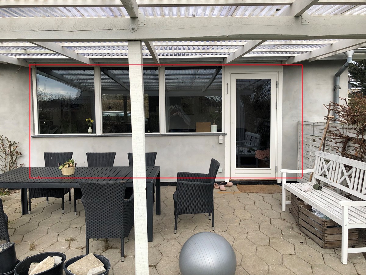

Jeg vedhæfter også et par billeder. På det ene har jeg tegnet en rød firkant som viser hulmålet hvori foldedørene skal sidde. På begge side af foldedørens ramme, vil der være bærende væg.
Hvad er mine muligheder? Er det muligt at sætte noget uden på selve remmen, så det ser ud som om remmen bare bliver lidt tykkere?

Når der er så lidt højde at gøre godt med tror jeg kun det kan løses med noget jern.
Er du sikker på dimension af nuværende rem? Virker allerede småt hvis den ikke er højere.
Står vinduer helt op til hinanden eller er der noget bag dækbrættet som støtter op imod remmen?
/BOFH
Og husk at remmen allerede er belastet mere end oprindelig beregnet med den eventuelle snetryk der kan komme fra overdækket terrasse.

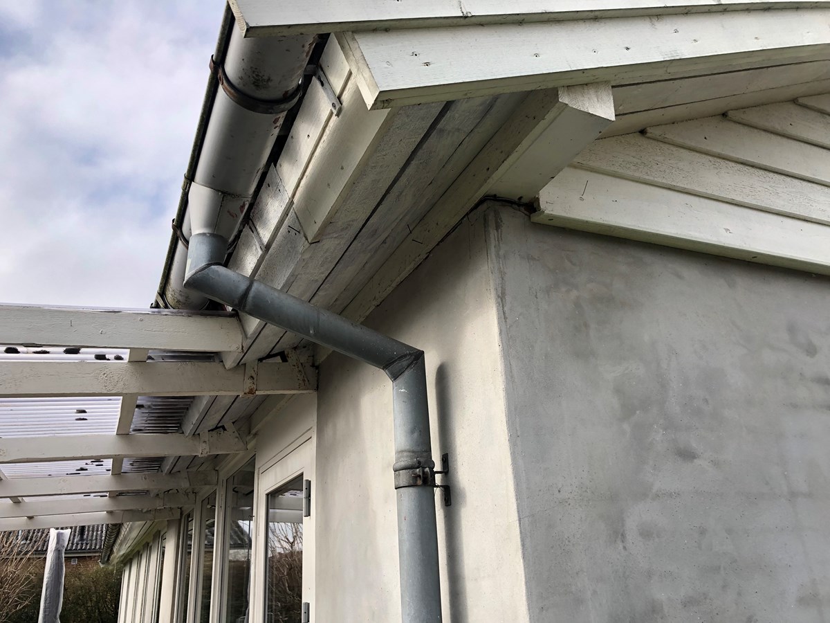

 Så har jeg været ude og se bag dækbrædderne og vinduerne står helt op til hinanden. Der er ikke nogen form for afstivning eller stolper i det parti ruder og terrassedør du kan se på billedet.
Hvis der kræves forstærkning af remmen har jeg en forhåbning om at få fat på noget jern som har samme højde som remmen og kan lægges uden på den. Måske kan man få en profil som ligner en retskinne?
Dimensionen på remmen er god nok. Det er standard for alle de huse som ligger i mit område…
