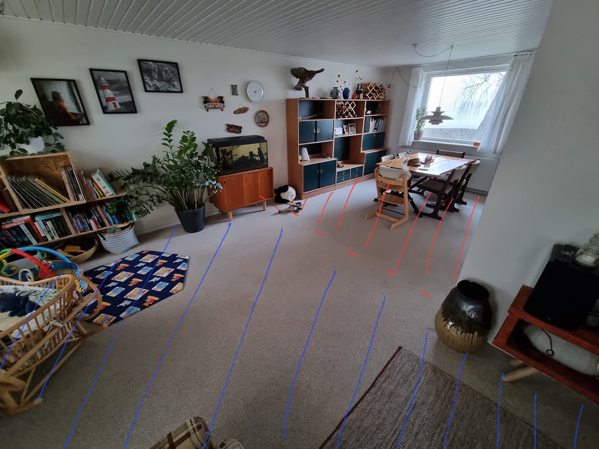

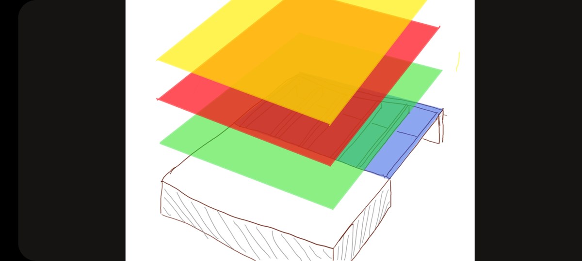

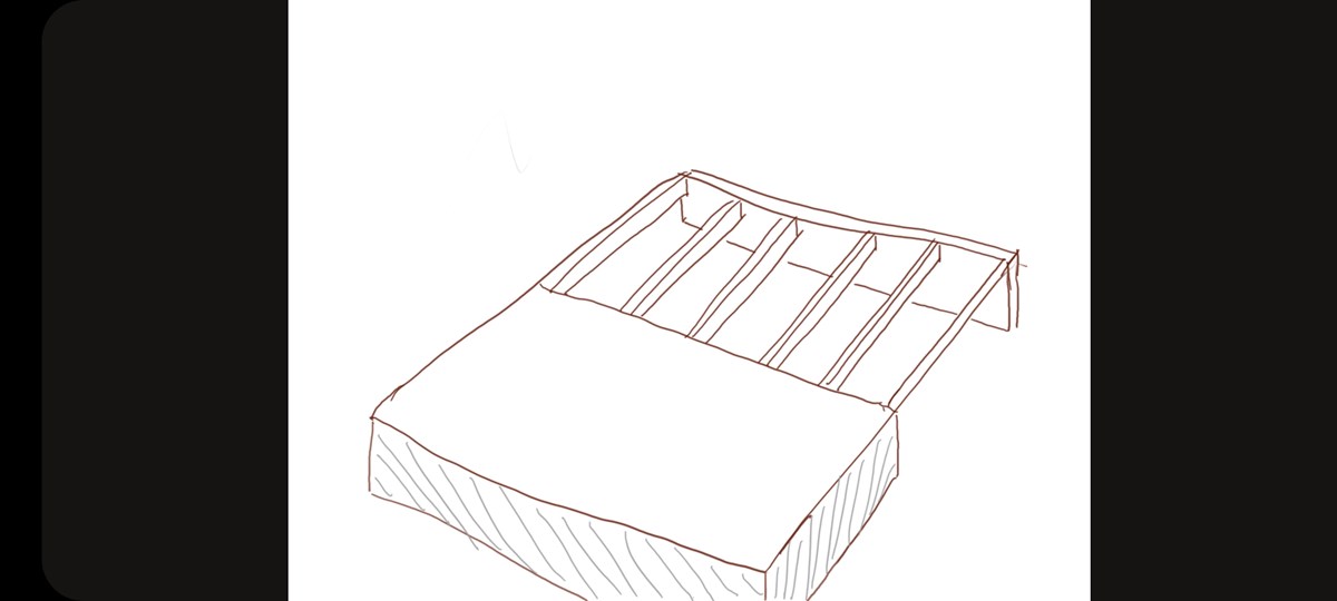

Jeg har tilføjet et par billeder der gerne skulle belyse det lidt bedre.
Jeg skal have gulvvarmeplader i hele rummet.
  • Til at starte med retter jeg gulvet op ved bjælke laget og slutter af med en almindelig gulvplade så gulvet bliver plant med beton gulvet. (blå flade)
  • Herefter skal jeg have nogle varmefordelingsplader ud som gerne skulle være så tynde som muligt (grøn flade)
  • Så skal der en trykfordelings plade imellem som jeg ellers troede at jeg kunne undgå ved at bruge disse plader. Den skal være så tynd som muligt. (rød flade)
  • Til sidst gulv (gul flade)
Håber det giver mening.
Gulvet må ikke bliver for højt over beton gulvet, da det gerne skulle passe med resten af huset samt 3 terrassedøre i rummet. De bliver dog skiftet, men jeg ville gerne undgå et stor trint udvendigt. 😊
Ok nå sådan ser "grisen ud"
Det skal nok komme til at virke, undtagen at der måske ikke er tilstrækkelig isolering under beton laget. Ved bjælke laget kan du jo isolere imellem bjælker.
