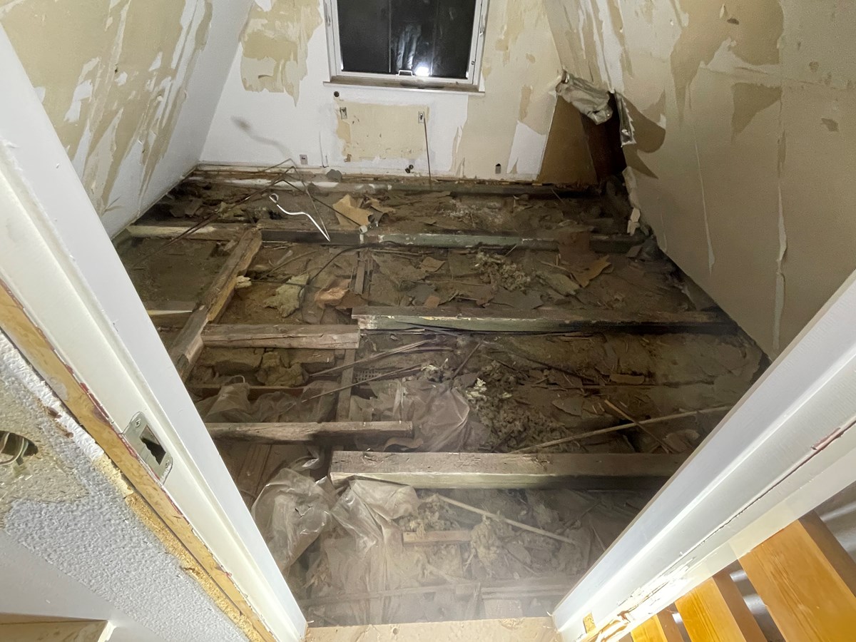

Er ved at planlægge nyt badeværelse og har fjernet gulv ned til bjælkelaget.
Er ved at overveje gulvvarme eller ej. Har 60mm at gøre godt med fra bjælke til gulvkant. Er der et forslag til en fornuftig konstruktionsløsning med gulvvarme uden at få for højt gulv?

Men jeg synes det er en mærkelig bjælke konstruktion. Det ser ud som om det ikke er det bærende, altså at der er noget nedenunder der bærer. De er ligesom smidt ind i mørke med en roegreb

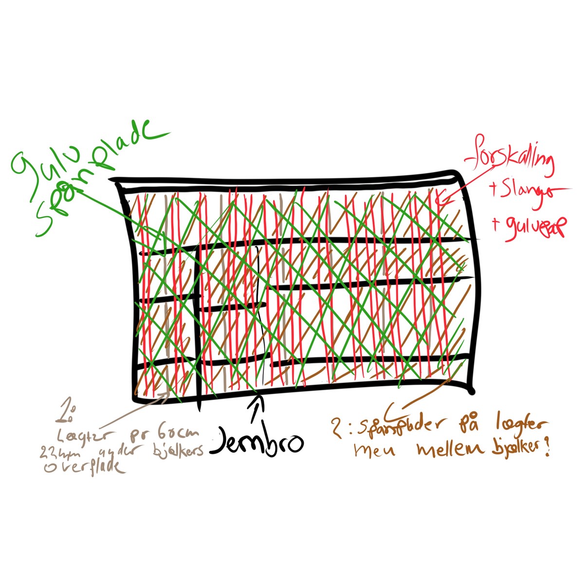

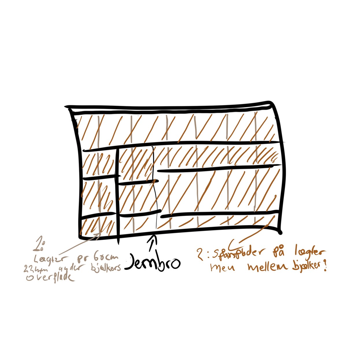

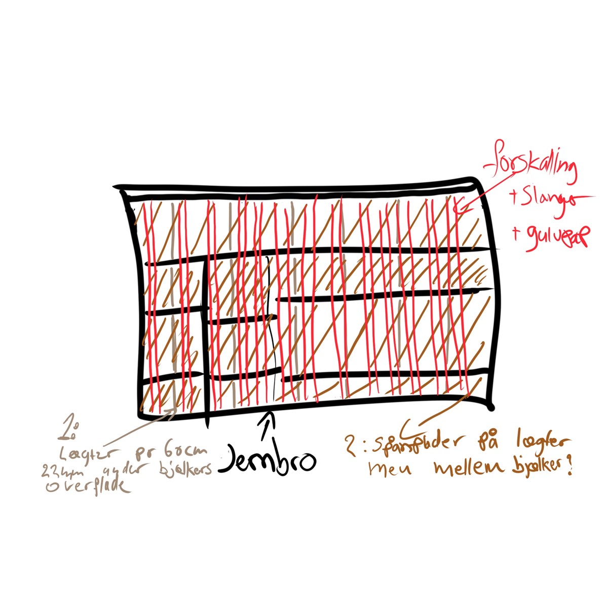

Har prøvet at tegne det som jeg har forstået det, håber ikke at det er helt galt

Jeg skrev: spånplade med overkant 22 mm under øverste punkt på dine spær
Du skal 22 mm længere ned med lægter så dine forskallings brædder / gulvpap flugter overkant bjælker. Så kommer der en gulvspånplade på 22 hen over bjælkelaget. Der jo skal spares på højde da du har 60 mm op til gulv udenfor.( gulvpap er for at reducere knirken fra varmeslanger )
