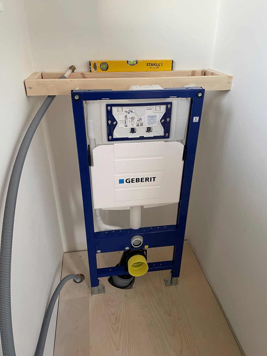

Hej.
Det skal installeres et et væghængt toilet på vores lille badeværelse.
Mit problem er at afløbet i gulvet, desværre ikke er placeret lige under cisternen.
Er der en smart løsning, så man kan føre et bøjet rør op til cisternen? Hvad har jeg konkret brug for?
Får jeg et problem med at lave en halvvæg der dækker cisterne, nu hvor afløbet er placeret et stykke inde i rummet?
På forhånd tak.
Venlig hilsen
Mads

Mange tak for beskrivelsen. Jeg synes at have samlet rørene fornuftigt op. Først en 15grader og så de anviste rør op til stativet. Jeg har dog ikke skåret noget af rørene i denne fase. Måske har jeg været heldig med at det passer i stativet. 😊
Nu går jeg så igang med at bore hullerne for at fastgøre stativet.
Jeg har garanteret flere spørgsmål og vender nok tilbage. Pft.
Venlig hilsen
Mads
Det ser fornuftig ud.
Kold vands tilgang skal ind i siden af cisterne. Der medfølger en forskruning som kan fastholde yderrøret i hullet. Det skal naturligvis afkortes så det sidder ordentlig. Inder rør skal monteres hen imod en lille vandhane inde i cisternen, Den medfølger også.
