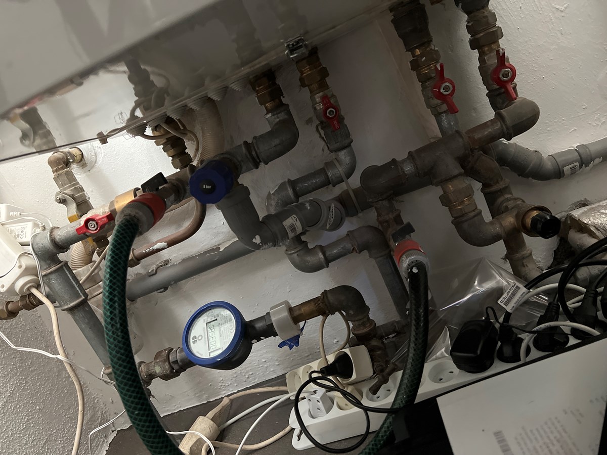

Vandforsyning Nielsen94 10 08-03-2022 02:11 Hej med jer kloge mennesker,Jeg var et spørgsmål, ved i hvilke haner jeg skal lukke for at tømme radiatorerne? Eller tømning af vand? For har lige et ventil hus som skal skiftes.De to haner længst til højre er varme :-) 16 svar 1 2 › » Følg tråden Annonce Annonce Annonce

Søren O 7968 7000 08-03-2022 06:24 Du skriver at det er radiatorerne u vil tømme. Det har ikke noget at gøre med dit vandværksvand.Dit billede viser ret sikkert din varmtvandsbeholder. Vi har brug for et billede der viser et overblik af din installtion. Søren O
kaffemand 565 4100 08-03-2022 06:46 Når du skal tømme radiatorerne vil der "sjovt nok" komme en del vand ud, der hvor det vil ske kan/skal du koble en vandslange på, så vandet kan komme væk.Det ligner meget at det er den orange kobling på billedet.

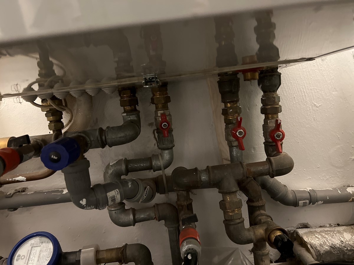

ev elmand 30523 7480 08-03-2022 11:35 Mon ikke det er bunden af gasfyret der ses. Det er ikke nødvendigt at lukke for nogen haner.Yderst til venstre er der en orange kobling som sidder på noget galvaniserede rør. Det er vandværks rør og det er herfra du skal lukke vand på igen. Nederst i midten ligeledes en orange kobling og det er så her at vandt trykket skal lukke af og på igen. Så her sætter du slange på ud til afløb og lukker op. Så tager du vandet ud af anlægget, og det vil være meget sort.Når det skal fyldes igen monteres det lille stykke slange, og begge små haner åbnes. Alle radiatorer udluftes og til slut skal der være 1,5 bars tryk på sådan cirka.Du skal vær opmærksom på at der kan komme lidt sort vand ud hvor du skiller det ad, så der må være skål + klude klar. Har nogen samlet det, kan det skilles ad. Samles igen ? ?m.v.h. Erik (1/2 ekspert i mange ting)

ev elmand 30523 7480 08-03-2022 13:26 Bare følg min anvisning. Det er ligetil. Sæt slange på og åbne for balofix hanen ( den med det lille håndtag. Har nogen samlet det, kan det skilles ad. Samles igen ? ?m.v.h. Erik (1/2 ekspert i mange ting)

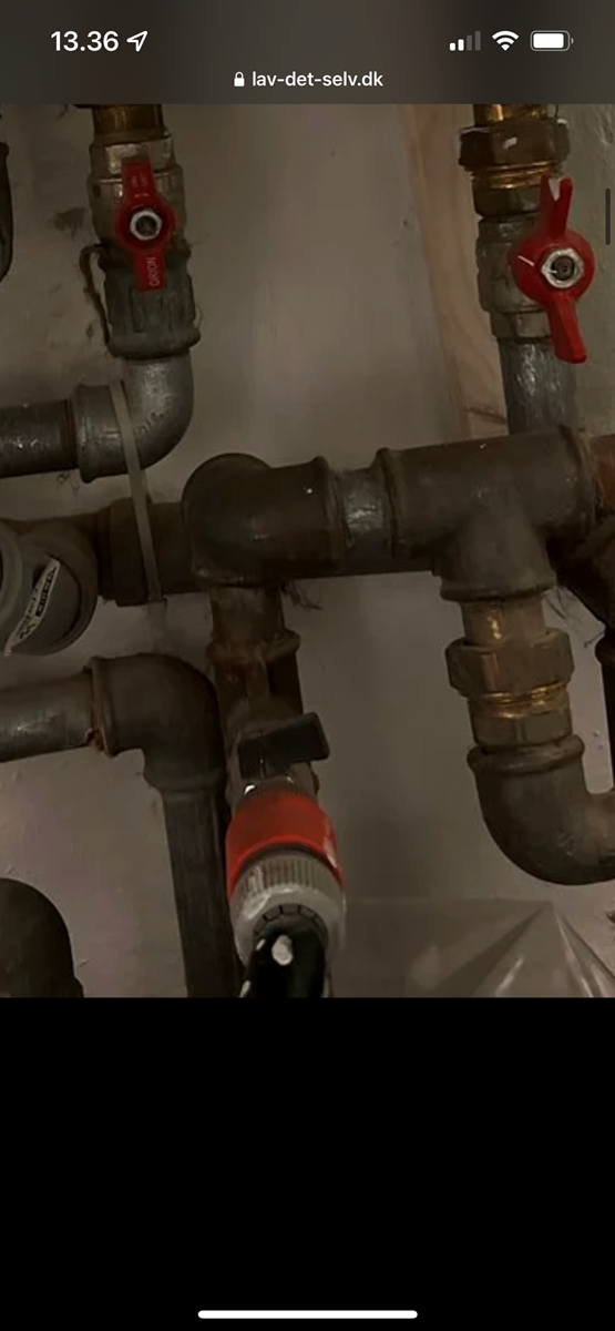

Nielsen94 Trådstarter 10 08-03-2022 13:36 ev elmand skrev den 08-03-2022 13:26:55Bare følg min anvisning. Det er ligetil. Sæt slange på og åbne for balofix hanen ( den med det lille håndtag. Er det denne der skal lukkes eller åbnes.
Nielsen94 Trådstarter 10 08-03-2022 14:29 ev elmand skrev den 08-03-2022 13:26:55Bare følg min anvisning. Det er ligetil. Sæt slange på og åbne for balofix hanen ( den med det lille håndtag. Der er nemlig to belofix skal begge lukkes ?
Søren O 7968 7000 08-03-2022 15:07 Under normal drift skal begge ballofixhaner være lukkede og slangen burde tages af i den ene ende.Når du vil tappe vand af dit radiatoranlæg, er det den nederste hane der skal åbnes. Søren O
