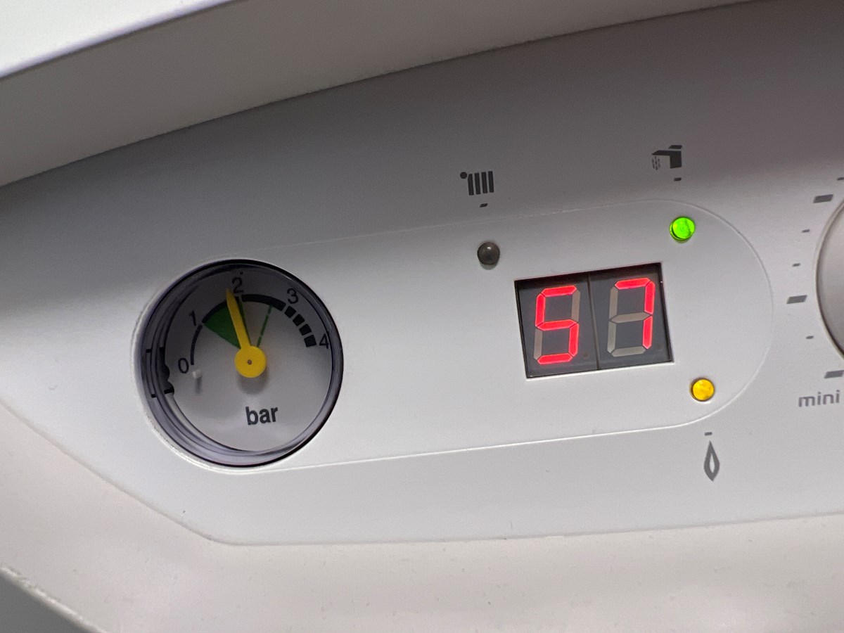

Hej med jer kloge mennesker,
Jeg var et spørgsmål, ved i hvilke haner jeg skal lukke for at tømme radiatorerne? Eller tømning af vand? For har lige et ventil hus som skal skiftes.
De to haner længst til højre er varme :-)
Hej med jer kloge mennesker, Jeg var et spørgsmål... Vis hele indlægget

Under normal drift skal begge ballofixhaner være lukkede og slangen burde tages af i den ene ende.
Når du vil tappe vand af dit radiatoranlæg, er det den nederste hane der skal åbnes.
 Når der skal vand ind igen? Skal den så lukkes igen?
Når du igen skal have vand på, så skal de 2 ballofixventiler igen forbindes med slangen, og begge ventiler skal åbnes. Så fylder du vand på, indtil trykket når op på ca. 1,5 bar. Derefter skal du udlufte dine radiatorer, og sikkert efterfylde med vand.
Jeg skrev sådan:
Når det skal fyldes igen monteres det lille stykke slange, og begge små haner åbnes. Alle radiatorer udluftes og til slut skal der være 1,5 bars tryk på sådan cirka

 Har styr på det nu tror jeg. Af hjertet tak for jeres hjælp og mit besvær :-)
….. og flyt eller beskyt lige den samling 230v fordelere der ses på det ene billede, inden du åbner for noget vand :-)

 Alt blev flyttet inden, at jeg overhovdet leget med vand! Og tror nok det hele kører igen
