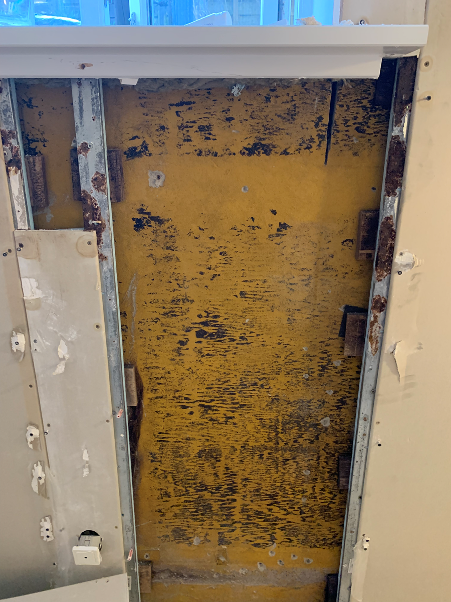

Da vi købte vores hus fra 1969 for ca. 4 år siden var én af få anmærkninger i tilstandsrapporten, at der var anvendt gipsvægge på kælderydervægge, og at disse skulle fjernes for at undgå betingelser for skimmelvækst.

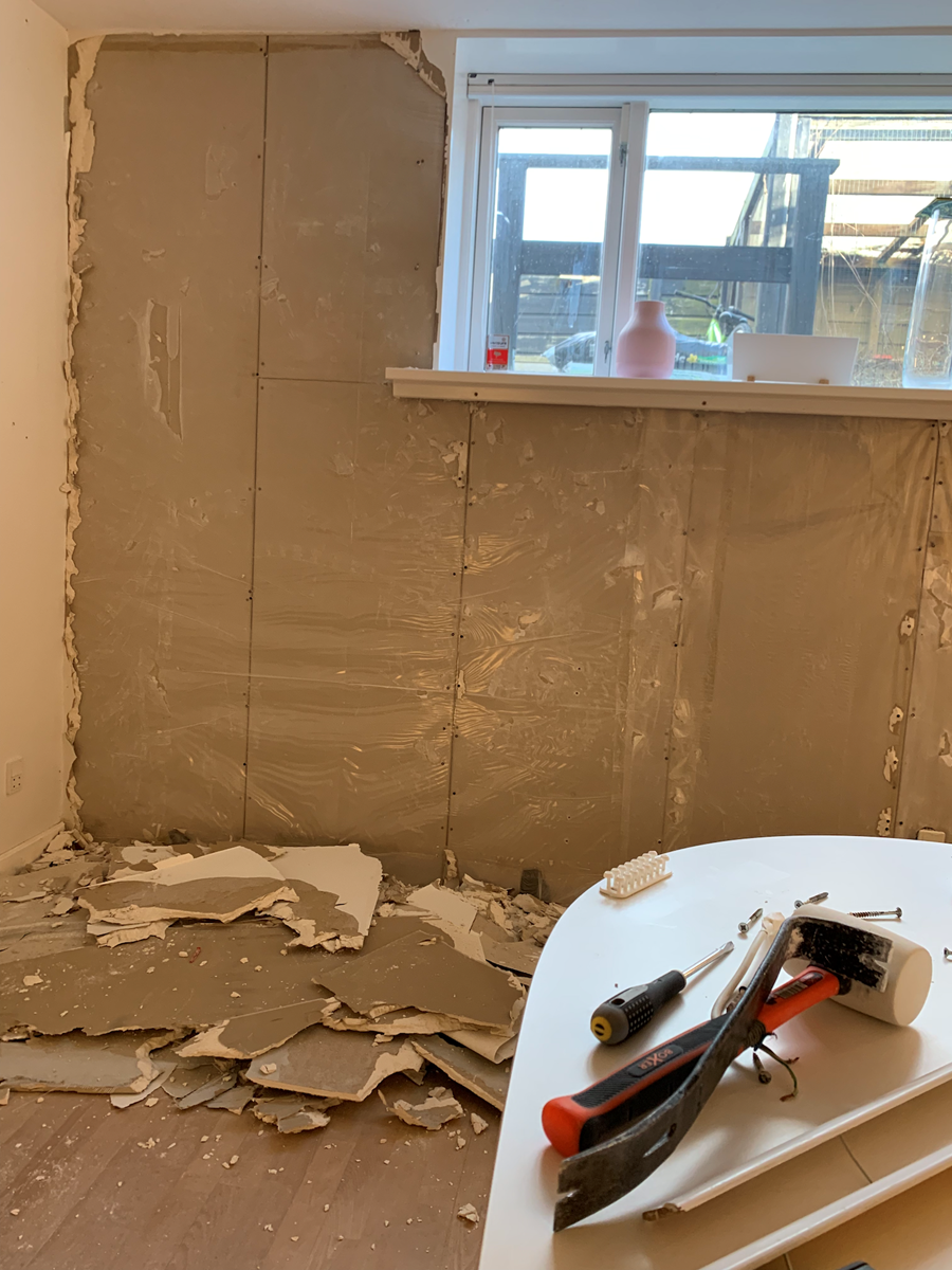

Vi er nu langt om længe kommet i gang med den del; der er en del arbejde i det, da alt skal pilles ned og evt. ny isolering sættes op (isopor / ytong eller lign.)
Allerede på første ydervæg viser der sig masser af fodfejl og sort gevækst, som sagtens kan være skimmel.
Det må være lidt af et skoleeksempel på, hvordan man ikke skal gøre i en kælder med fugtige ydervægge ...

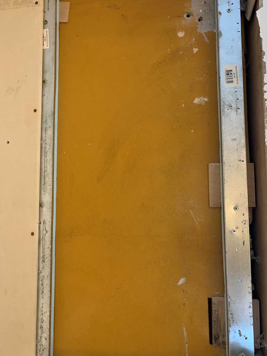

1) Den gamle maling sidder stadig på ydervæggen - ved ikke om den er åndbar eller ej
2) Der er sat et metalskelet op og herpå en slags isoleringsplader med noget pyrostan-lignende plastmateriale.

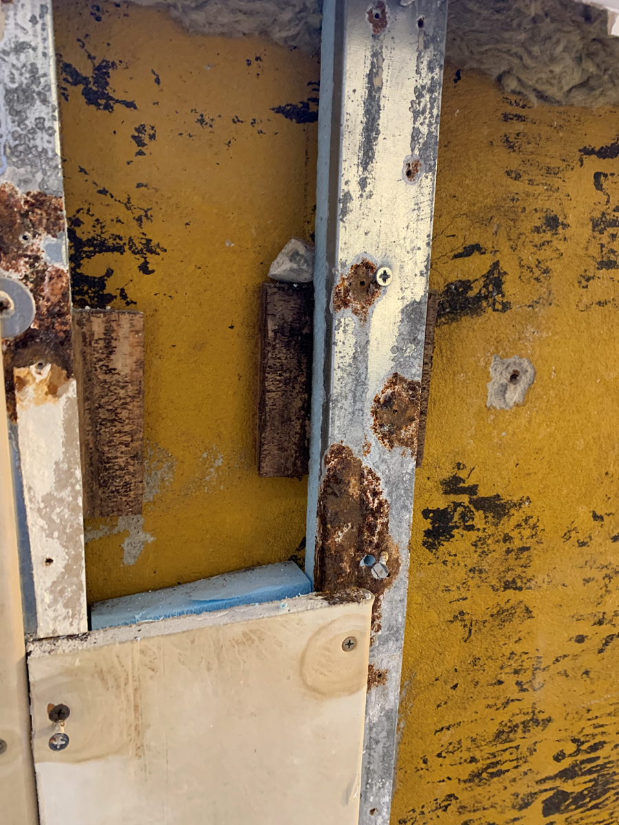

3) Udenpå isoleringspladerne er der sat en dampspærre - hvilket tydeligvis har holdt fugten inde: Metalskeletter og skruer er rustne.
4) Til sidst - uden på dampspærren - er der sat gipsplader op, som er filtede og malede med en kraftig, sikkert ikke-åndbar maling.
På væggene under terrænniveau er der masser af sort vækst, som jeg går ud fra er skimmel (vi har ikke testet skidtet). Jeg lægger et par billeder ved, der viser en temmeligt tydelig / kraftig vækst. Til gengæld ser områderne over terræn ikke ud til at være angrebet.

Jeg ville fjerne det hele, incl maling på ydervæggen, stålbørste eller slibekop på vinkelsliber og sugeskærm.
Varme på + udluftning og mere udluftning.
