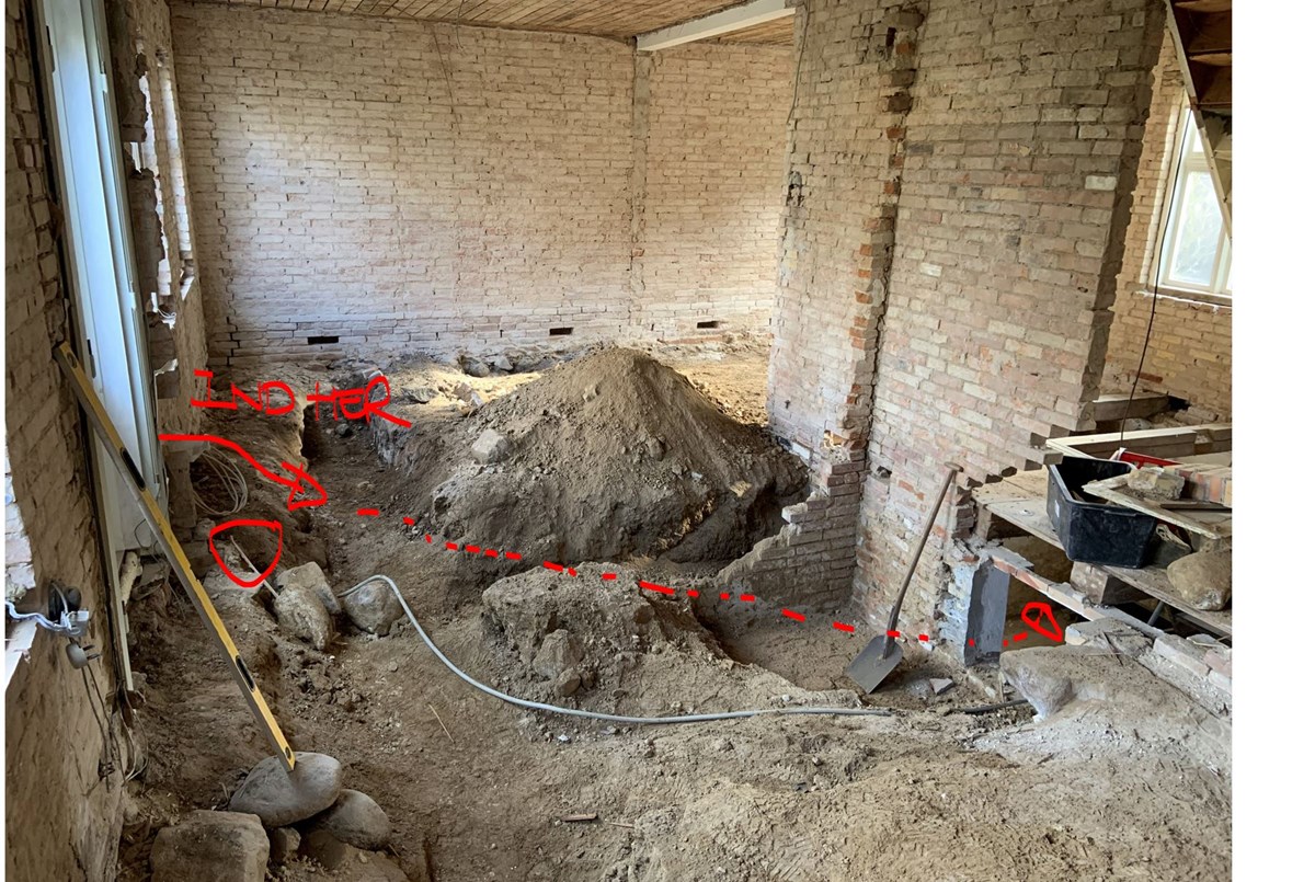

El hoved kabel - skal det over / under isolering / over/under betondæk -morten- 167 03-03-2022 13:49 HejVores el hoved kabel kommer ind under ydermuren og kører tværs over stuen. Når jeg laver nyt terrændæk skal det så under alt isolering, mellem eller noget helt andet på vejen ind til kælderen hvorfra det skal op i huset? 14 svar 1 2 › » Følg tråden Annonce Annonce Annonce
ev elmand 30499 7480 03-03-2022 14:34 Det er på grund af afkøling af kabel at palcering under isolering er det bedste, Bare grav den 10 -15 cm ned i jorden så har du ikke flere problemer med den. Har nogen samlet det, kan det skilles ad. Samles igen ? ?m.v.h. Erik (1/2 ekspert i mange ting)
BOFH 3906 8600 03-03-2022 14:42 ev elmand skrev den 03-03-2022 14:34:38 Det er på grund af afkøling af kabel at palcering under isolering er det bedste, Bare grav den 10 -15 cm ned i jorden så har du ikke flere problemer med den. Bare af ren interresse - skal der så bruges dækplade/bånd når det er inde i/under huset?/BOFH Giv mig min kop kaffe og et serverrum!
-morten- Trådstarter 167 03-03-2022 17:37 tak for hurtigt svar ev elmand :-)Jeg graver kablet ned og tegner op hvor det ligger.

S. Fabrin 19641 4400 03-03-2022 17:51 Når du alligevel vil flytte din gruppetavle, ville jeg trække et korrugeret kabelrør og trække kablet i det. Strømmen skal afbrydes i kabelskabet. Det er et sted, hvor du kan komme frygtelig galt afsted, så det er elektrikeren, der afbryder. Det er også ham, der flytter gruppetavlen. fase
-morten- Trådstarter 167 03-03-2022 18:22 Modtaget. Det får jeg en elektriker til. Vil du trække det korrugerede kabelrør udefra - altså uden for huset og hele vejen hen under isoleringen ca 10-15cm under isoleringen?
S. Fabrin 19641 4400 03-03-2022 18:56 Jeg vi stikke det korrugerede rør gennem soklen og føre det hen til det sted, hvor gruppetavlen skal være. Det gør det nemmere trække kablet i og udskifte til et større kvadrat, hvis det bliver aktuelt. Måske større forbrug ved f.eks. installation af lader til elbil. fase
mfrost 3258 9400 03-03-2022 21:57 Du skal blot være opmærksom på at hvis du flytter din tavle så skal tavlen leve op til nuværende og gældende regler.dette har været lov siden 1. Juli 2019 og indebære bl.a. at der skal være 2x RCD (tidligere kaldet hpfi) samt der skal enten monteres transient beskyttelse eller der skal risiko beregnes for at det kan undværes. Så jeg er helt sikker på at du bør få en aut. Elektriker ind over
ev elmand 30499 7480 03-03-2022 23:00 Dit kabel er tilsluttet i et kabel skab ude ved vejen. Så går den ind til en målertavle og derfra til gruppetavle. I din situation sidder måler og grupper sikkert sammen. Så ved flytning skal sikringer tages ud ude i kabelskab. ( også kaldet gravsten ) Har nogen samlet det, kan det skilles ad. Samles igen ? ?m.v.h. Erik (1/2 ekspert i mange ting)
