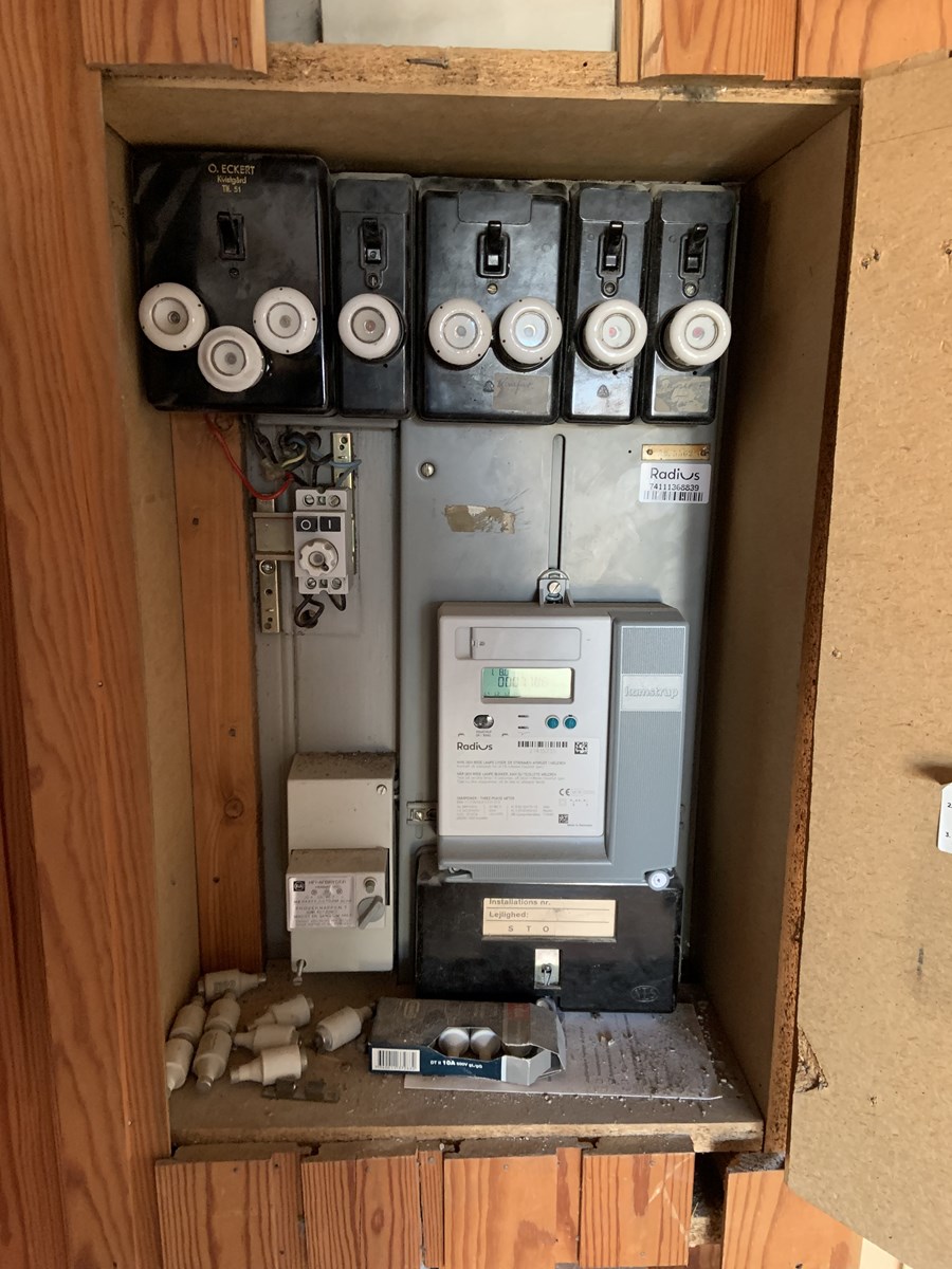

Min tavle sidder oppe på førstesalen og ser sådan her ud - se billedet.
Ændrer det noget ved dine kommentarer?
Et spørgsmål mere. En håndværker skal bruge 16Amp udgang - bare 220 - til en skære maskine om et par uger. Kan jeg på nogen måde se om en af disse leverer dette?
Den gruppe med 3 sikringer i er formentlig til komfur, de er ofte på 16, men det er ikke tydeligt på billedet.
Skru en sikring ud og læs på den.
Elektronikteknikeren
Der kan laves et 230 V udtag fra komfur installationen. Med den alder på installationen skal du være opmærksom på farver på ledninger. Det kan måles hvilken der er nul.
Hvis du vil gardere dig kan du lave få udtaget og som det første sætte en billig lampe til. Hvis den lyser ok så virker det. Springer pæren straks så er det 400 V og du kan glæde dig over at lampen er billigere end skæremaskinen.
