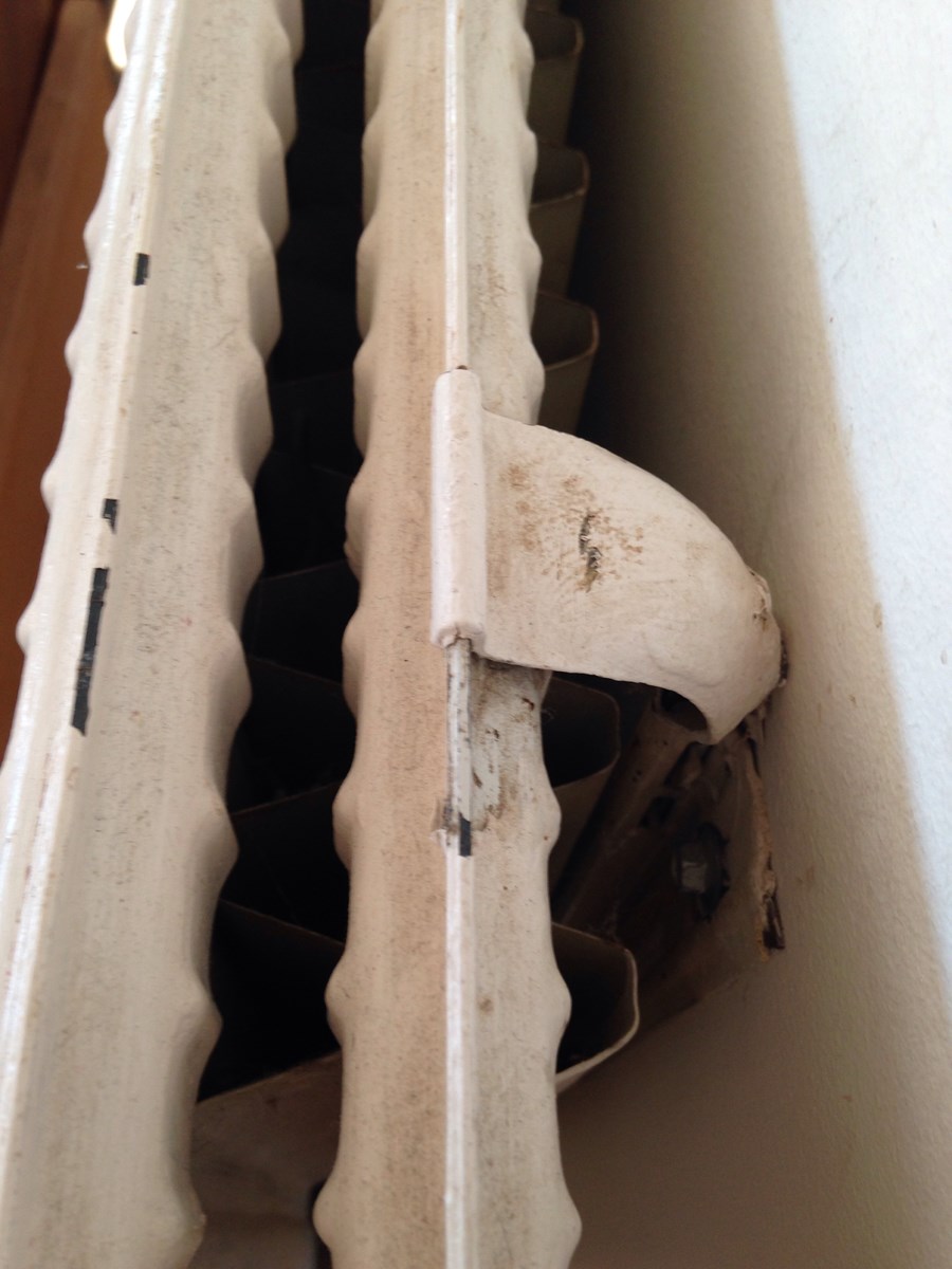

Nogen af radiatorerne er enkelte plader og andre er dobbelte. Hvad er en konvektor i en radiator?

 Det er de lodrette kanaler, mellem pladerne, som leder luften fra bund til top, via konvektion.
Har den ikke disse kanaler, er det ikke en konvektor.

Ah vent nu lidt. Nogle af dem ser sådan her ud
Vh Anders
Det er måske lidt svært at se pga. dårligt lys, men der er sådan nogle bølgede plader.
