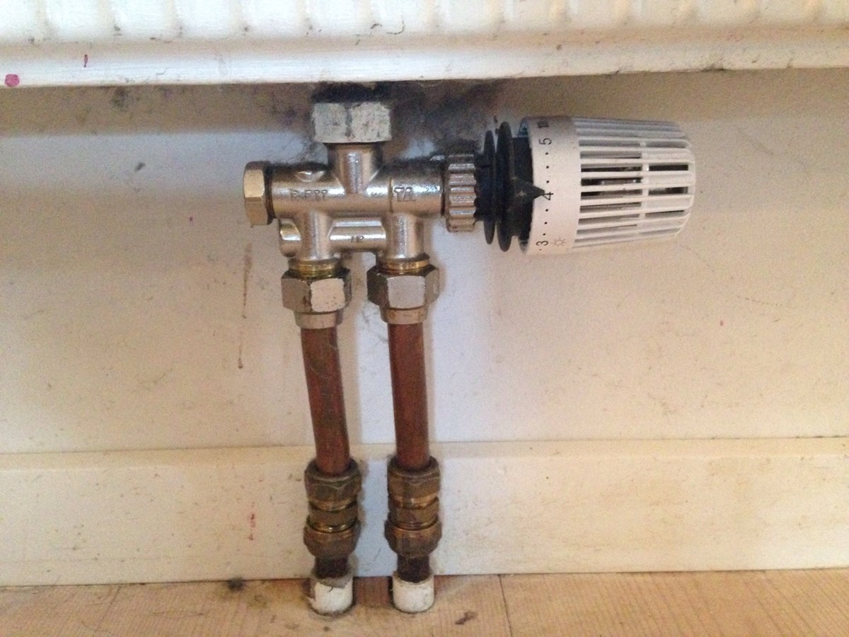

Tag lige et billede af radiator med rør for frem og retur, samt bypass, så vi lige kan se konceptet.
Jeg kan ane konvektor mellem pladerne, så den del er på plads.

Her er rørene
Vh Anders

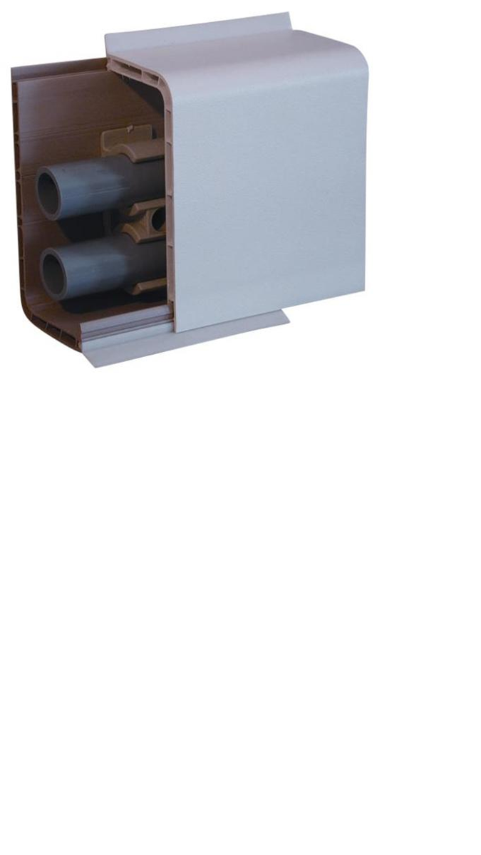

Der findes jo også forskellige rørpaneler..
Med dit specifikke system kan du desværre ikke klemme så meget effekt ud, selvom du skruer op for pumpen, desværre.
Det ville have været muligt hvis frem og retur sad i top og bund.
Jeg ville omlægge til 2 strenge.
