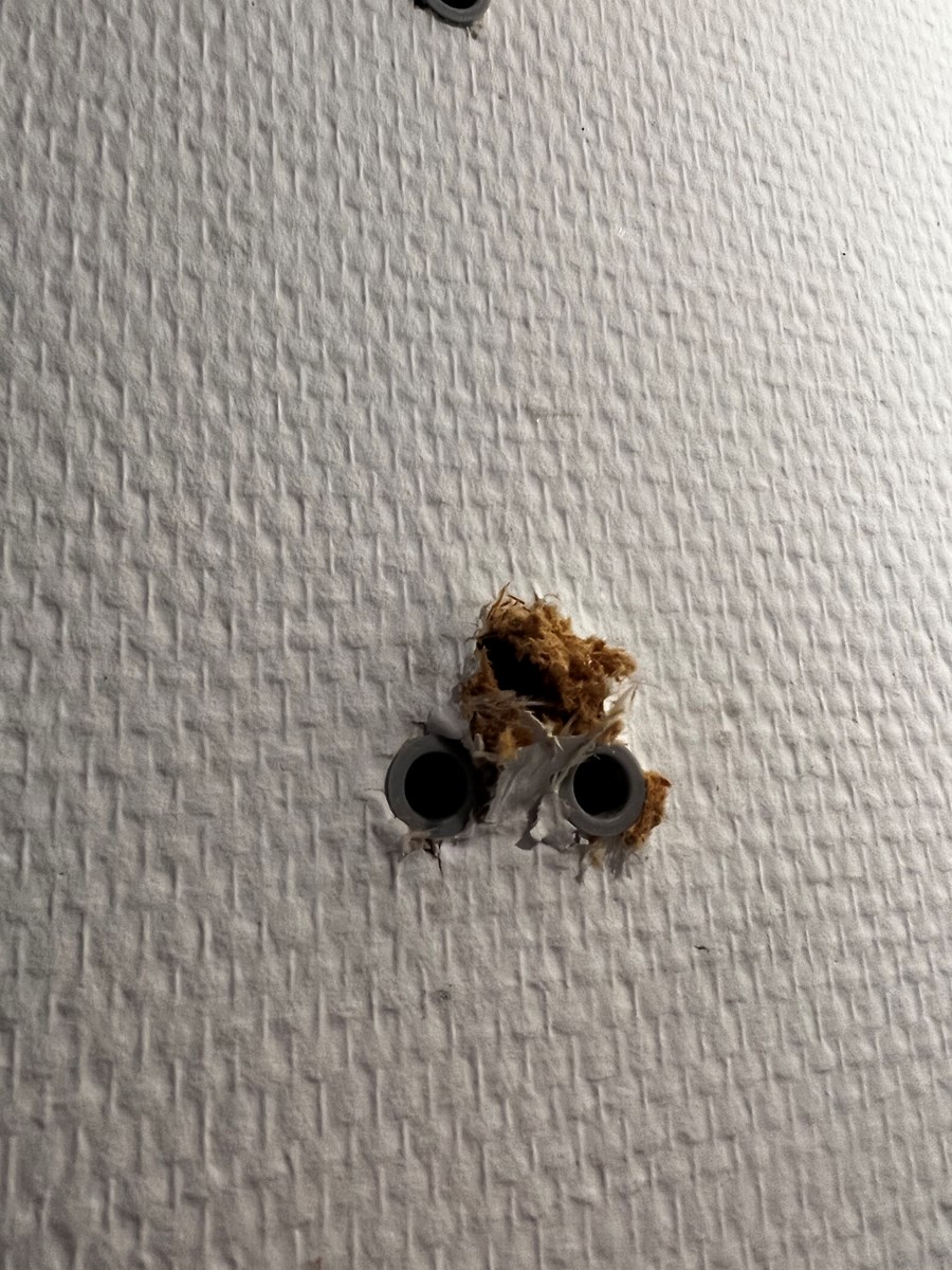

Er det her asbestplader? Melkon 5 01-03-2022 17:01 Jeg har overtaget et hus fra 1926 og er bekymret for at bore i væggen her. 15 svar 1 2 › » Følg tråden Annonce Annonce Annonce

Gregeren 5657 2830 01-03-2022 17:15 Der er nok ikke asbest i den træfiberplade der. Tag nogle af spånerne ud og sæt ild til dem, brænder det, er det blot træfibre. Elektronikteknikeren
Søren O 7963 7000 01-03-2022 18:21 Til NisJensen:Du får det til at lyde som om det skyldes råd herfra at du fik spredt asbest i din kælder. Det er ikke sådan jeg læser din tråd.Til trådstarter:Det var tidligere meget almindeligt at isolere ydervægge i huse med cellotexplader. De er senere blevet forbudt på grund af brandfare. Er det den type pladef er der ingen asbest i. Søren O
ev elmand 30499 7480 01-03-2022 18:33 Det er samme type plader man ofte bruger som baggrund på opslags tavler.Hvis du skal hænge noget op som ikke er tungt kan du bruge gipsplugs. Men pladerne er meget bløde.så det er begrænset hvad de holder til. Man kan oftest mærke på væggen hvor forskalling sidder. Tryk på væggen og der hvor det føles mest blødt er midt imellem forskalling. Har nogen samlet det, kan det skilles ad. Samles igen ? ?m.v.h. Erik (1/2 ekspert i mange ting) Annonce

S. Fabrin 19641 4400 01-03-2022 19:31 Melkon skrev den 01-03-2022 18:20:40Fedt, tak! Hvilke plugs skal jeg bruge til sådan en væg her? Din væg beklædning er cellotex, som ikke indeholder asbest. Du kan ikke skrue noget fast i det, men skal ind til muren bag ved cellotexen. fase
