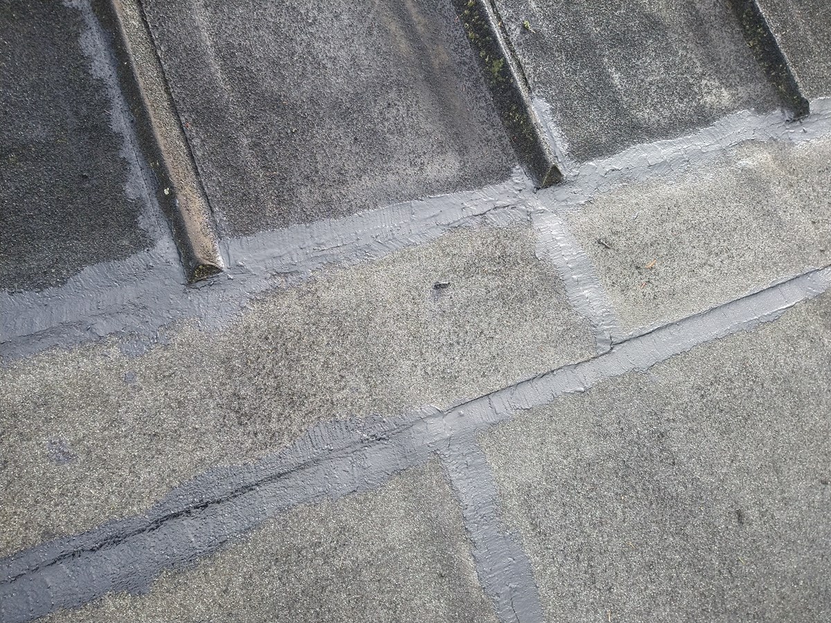

Jeg har desværre konstateret en utæthed i vores tagpap ovenpå badeværelset i vores sommerhus. Jeg har mistanke om at vandet trænger ind i samlingen mellem det eksisterende hus og tilbygningen. Det ser ud til at der i den samling på taget er anvendt en form for fuge.
Vil jeg kunne gøre taget tæt her og nu ved at bruge Borup tagtæt langs den samling og så, når foråret kommer få lavet en mere permanent løsning? Jeg tænker at det optimale vil være at få skåret den gamle fuge ud, renset godt i bund og få lagt en ny fuge, men det er ikke ligefrem vejr til det nu.

Så fik jeg forhåbentlig lokaliseret utætheden og det virker som om at det er langs samlingen/tilbygningen. Har fjernet isolering så det kan få luft og givet samlingen en omgang tagtæt. Er der nogen der kan sige om det her ok indtil foråret kommer? Skal/kan jeg gøre andet nu?
