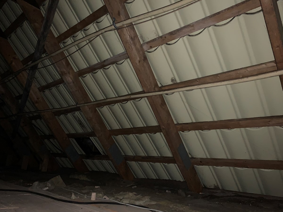

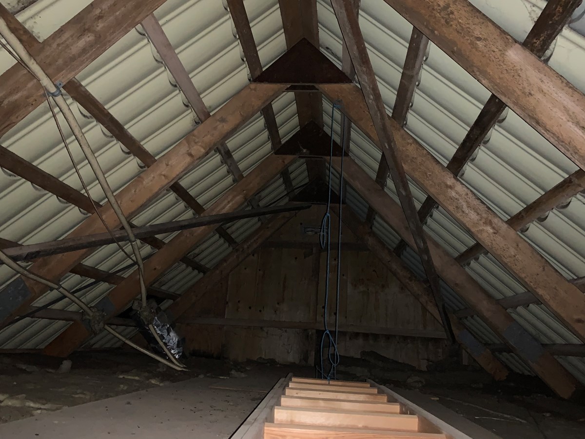

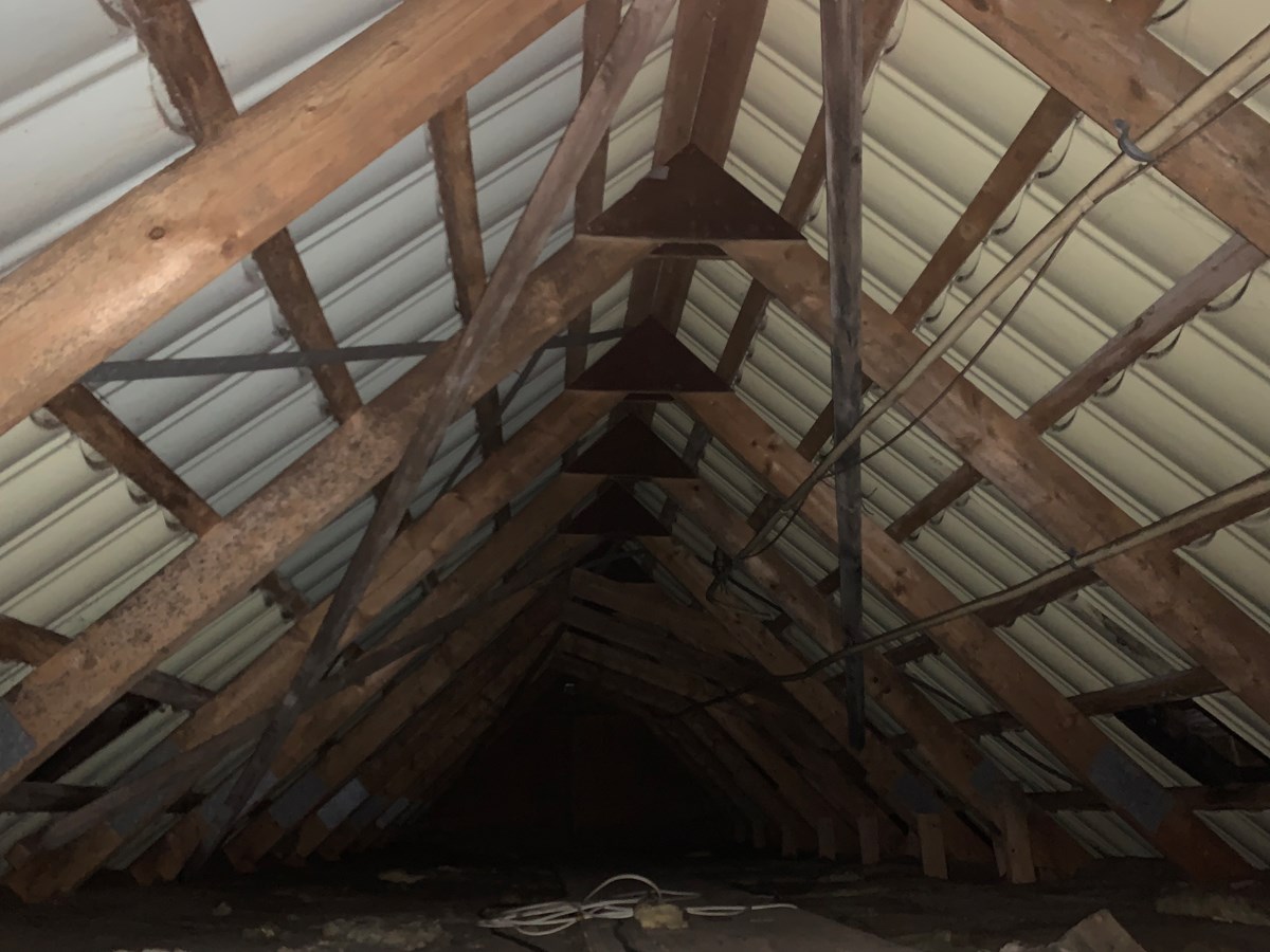

Her er der nogle billeder af loftet hvor man kan se konstruktion, de spær der der kommer tværs ved bunden af billedet er fra kvisttaget, samt rør fra solvarme. Jeg kan så se der også er et ventilationsrør, som måske kan give udfordringer. Nu har jeg kigget på byggetegninger og målt der hvor jeg kunne, og isolering tyder på er bygget på 200 mm ved skunk, skråvæg, loft og de lette facader. Hvis jeg kigger på Energistyrelsens beregninger kan jeg spare…. 360 kr om året ved at isolere op til 300 mm ved loft til kip. Det lyder ikke rentabelt.
Min plan ville være at efterisolere til 300mm ved skunk, da der er plads, samt facaden udefra, da jeg alligevel skifter facaden, men beholder skråvæggen på 200 mm. Kan evt efterisolere skråvæg udefra når jeg engang om mange år forhåbentlig skal skifte tag.
Er dog stadig i tvivl om de rør.
Jeg kan ikke få øje på ventilations rør ! mon ikke det er jern konstruktion som er lavet for at være skråstivere i tagkonstruktionen. De vil ikke have nogen betydning bagefter da din plade konstruktion er en lige så god skrå afstivning.
Sol fanger rør kan du lade sidde som de er. Så havner de midt i isolering.
Det er lidt svært at se men det tyder ikke på at bjælke ender er fæstnet ovre til venstre for rygning. Så kan de bare skæres væk.

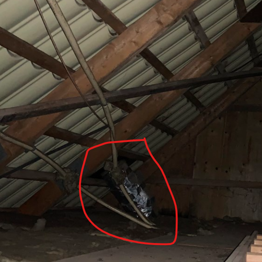

Ventilations røret er her, hvor også solvarme rørene kommer ned fra loftet og går igennem badeværelset. Ventilationen kommer fra en lille ventilationslem fra badeværelset uden motor.  Det er måske meget godt at solvarmerørene får lidt isolering nu hvor jeg tænker over det. Der er noget af et varmetab her. Så vidt jeg kan se er der ingen rørsamlinger at finde.
Denne lille bunke der er vil være godt inde i hems'en, så det er fint hvis det stikker lidt ud fra skråvæggen og jeg evt skal lave en lille kasse til den. Evt. kan du anbefale at lave hems'en med et lille skunkrum i begge sider?
Hvordan synes du spærene ser ud? Det er altid svært at vurdere for mig.

Ok nu kan jeg se et aftræksrør fra badeværelse.
Der er jo den mulighed at du kan flytte det, så det kommer længere ud imod ydermuren. Så kommer det lige op i aftrækshætten. På den måde kan det være bag en lille skunkvæg. Men det kræver måske nyt loft i badeværelse.

Efter det jeg kan se er der ikke noget at udsætte på spærene. De er tilsyneladende forstærket med krydsfiner oppe i kip.
Det er vigtig at du har udluftning ikke blot ved tag fod men også oppe i kip. Og så de påkrævede 5 cm fra isolering og op til lægter.
Det kan ses at det er Decra ståltag uden undertag. Jeg ville være meget obs på ventilationsforhold under taget ifm at  isolere til kip når man har en tagtype som er notorisk kendt for udfordringer med kondensaflejring - jeg synes der er tydelige tegn på nogle af lægterne at de er grå og har skjolder som er et sikkert tegn på at de er -eller har været opfugtet.

Det er rigtig der er lidt grå plamager. Det er dog mest og næsten kun ovenover loftlem hvorfra billederne af taget, da loftlemmen har været utæt i længere periode. Jo længere væk fra loftlem jo pænere er lægterne. Det er nu fixet og der er stadig lidt med manglende afstand mellem isolering og taget. Det har været oppe at vende med mangel på undertag, også fra dem der gennemgik huset under tilstandsrapporten, men det blev nævnt at da taget har en så høj rejsning så er det ikke et problem at undertaget mangler.
