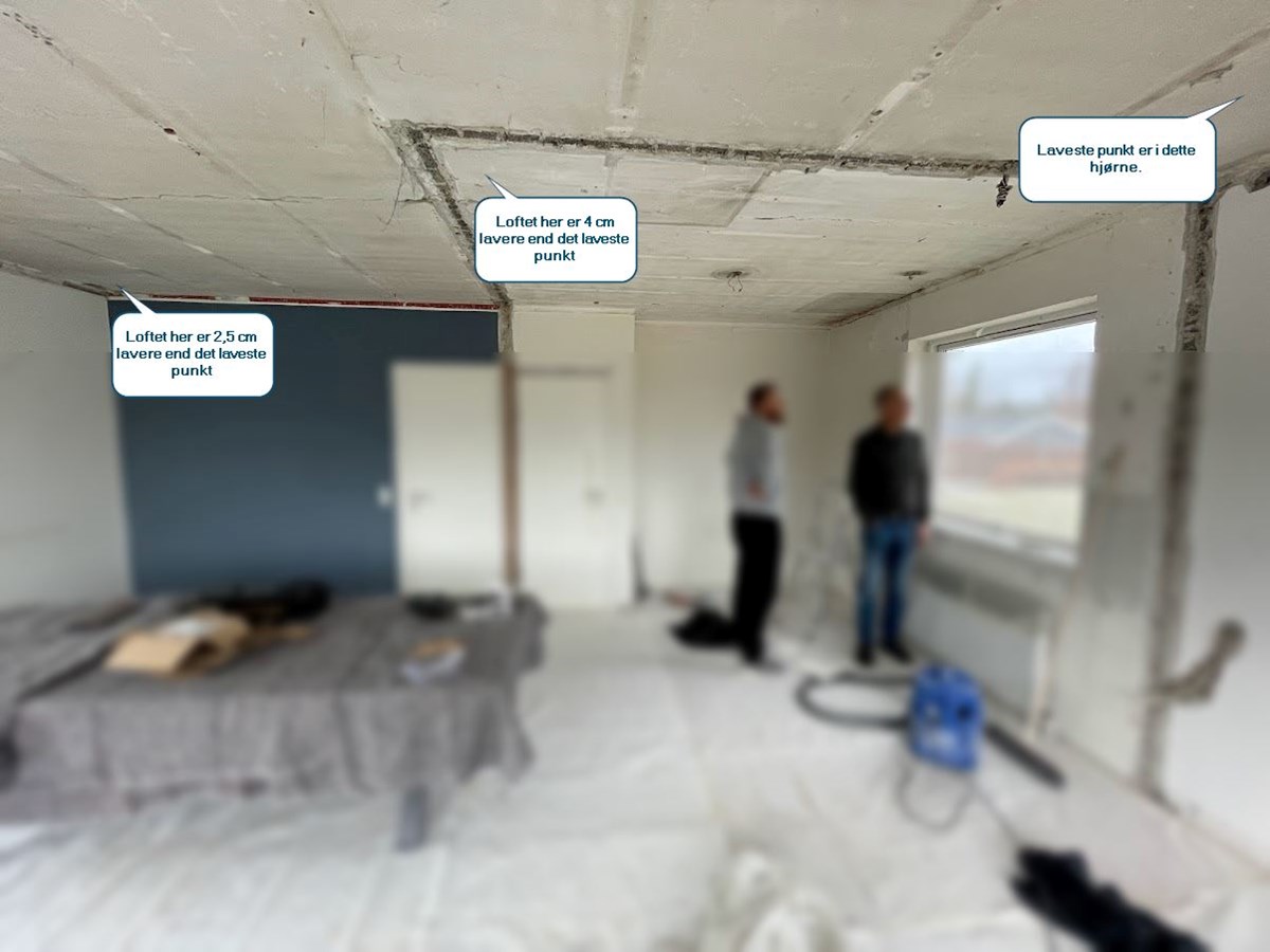

Hej LDS'ere 🙂
Vi er i gang med at renovere loftet i stuen efter en nedrivning af tilstødende værelse, og har i den forbindelse fjernet de gamle lofter og lægter da det var forskelligt. Nu da loftet er fjernet, kan vi konstatere at loftet generelt er skævt. I forhold til det højeste punkt har vi et hjørne som er 2,5 cm lavere, og en midte som er 4cm lavere.
Når vi skal sætte nye lægter op hvad er så den bedste/nemmeste måde at rette det ud inden et nyt gipsloft monteres?
du siger at der er 2 punkter der er lavere end laveste punkt
det laveste punkt er der hvor det er lavest ud fra vandret på laseren eller vatterpas
du må rette op efter laveste punkt
Der er nok trykfejl i oplægget som forstyrrer forståelsen en del.
Hvis du har krydslaser sætter du den op et sted ca. 10-15 cm fra loftet. Så går du rundt og måler for at finde det laveste punkt. Her sætter du målebånd/tommestok imod loftet og aflæser afstand ned til laser streg. Det kan være f.eks.16 cm
Du har på forhånd skåret nogle plader10 x 10  af masonite, og krydsfiner i 3 - 4  forskellige tykkelser. det kan være 5 mm 12 mm og 16 mm Og desuden også nogle stumper tagpap på 3 mm ( det er eksempler)
Du vælger så nogle linjer hvor forskalling skal være og på sådan en linje starter du med at måle op til loftet. Her lander laser streg på 19,5 cm ( 19,5 - 16 = 3,5 ) Altså vælger du af 2 x 16 mm klodser og en stump tagpap over. Det skrues fast imod loftet.
1 meter længere henne laves en tilsvarende Klods. Så du ender med en række klodser hvor den nederste flade er i samme højde og det er lige til at skrue forskalling op på.
