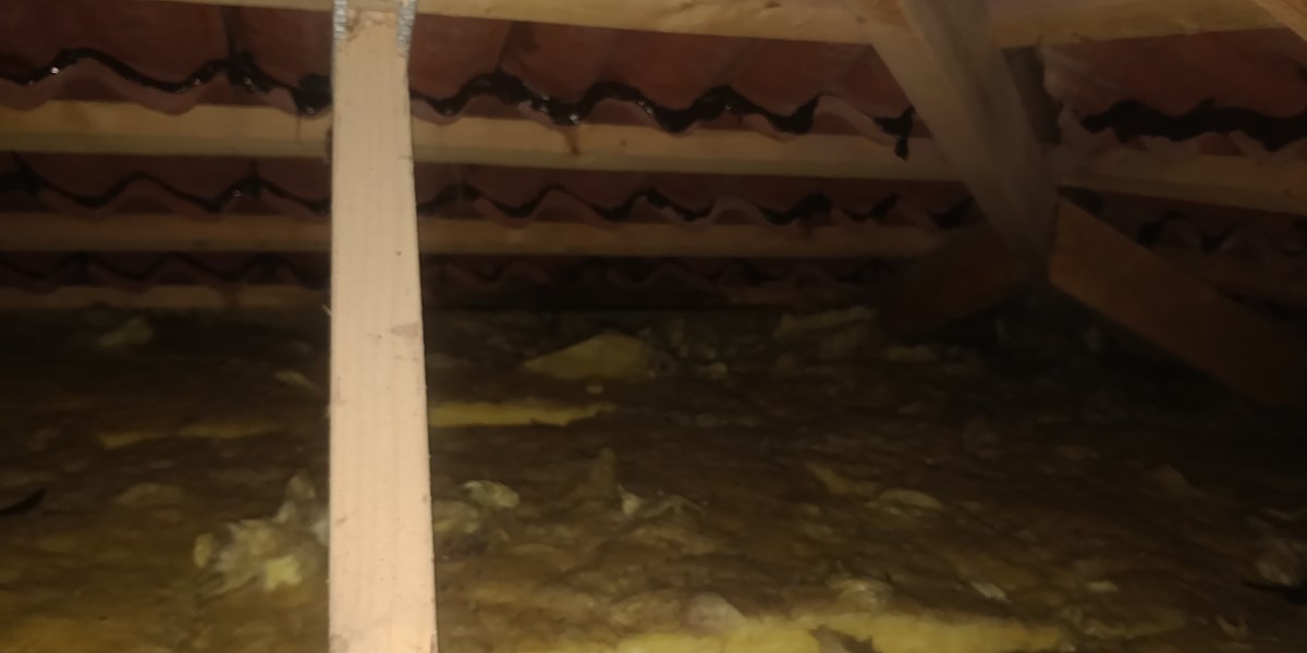

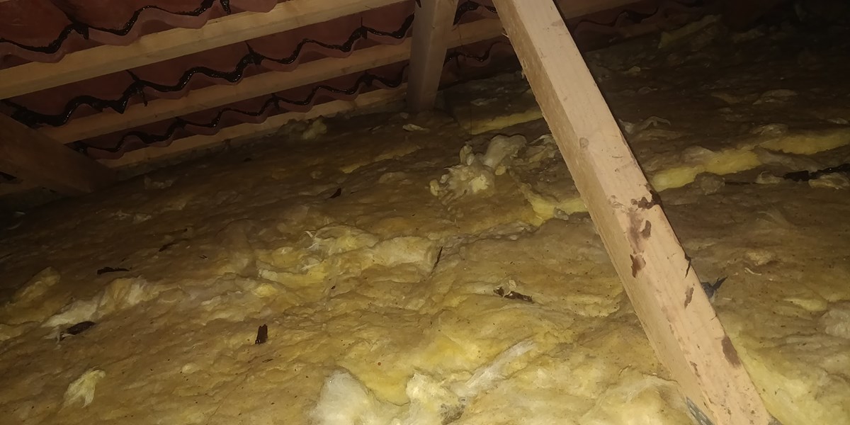

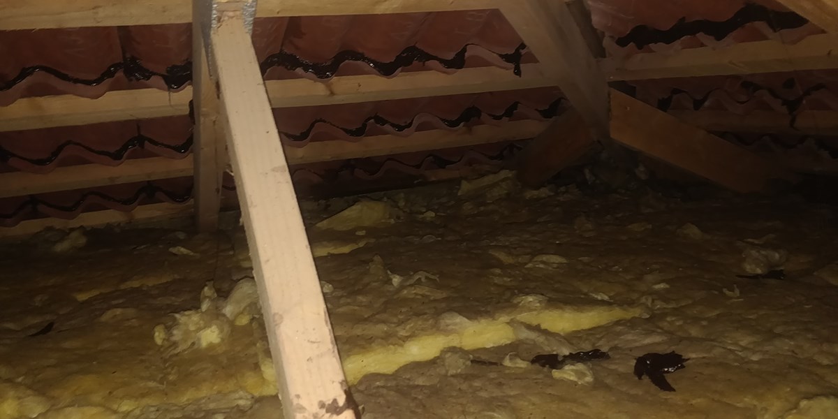

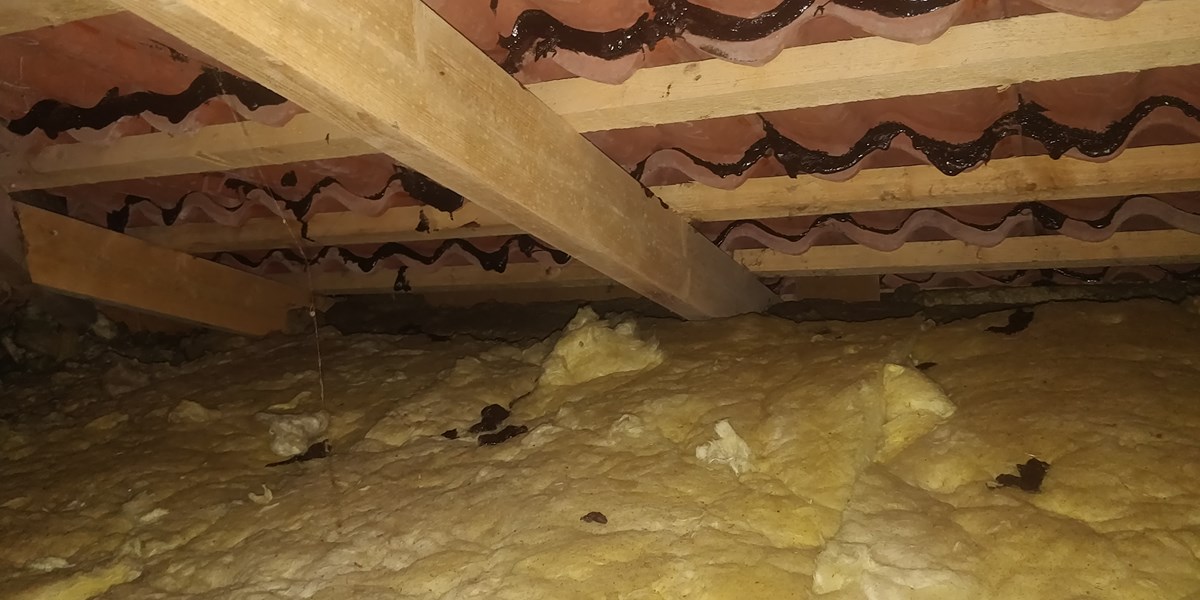

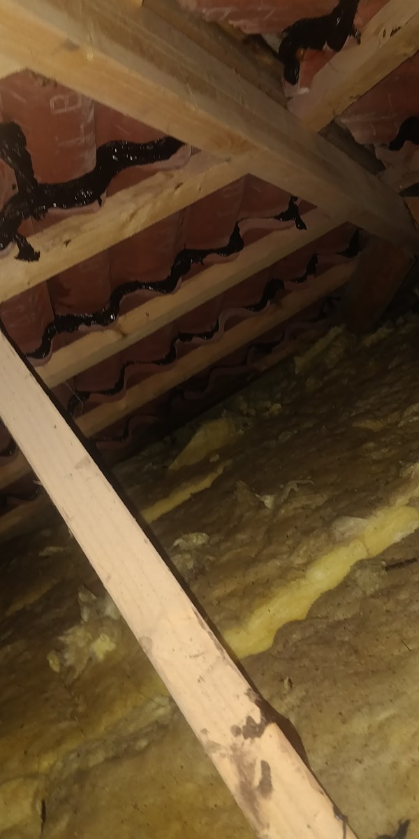

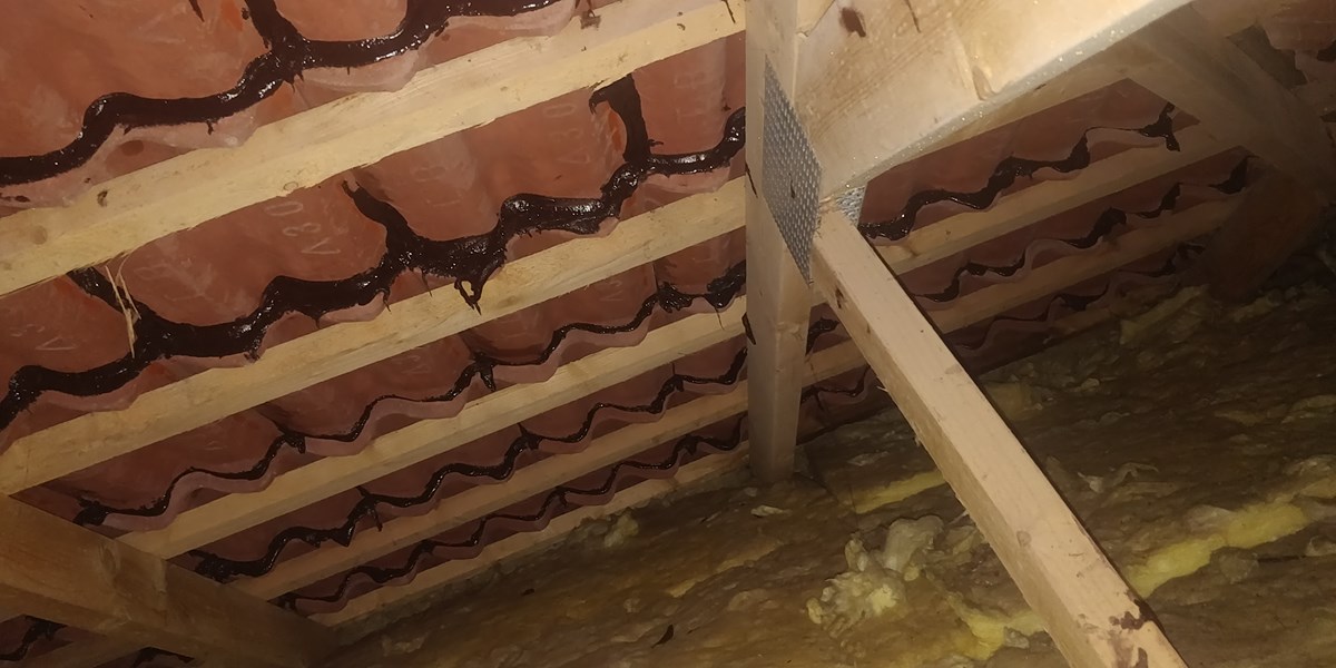

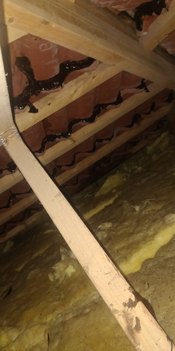

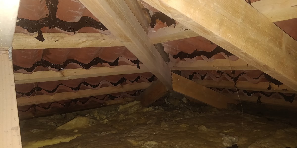

Min kone og jeg købte vores hus sidste år. Alt indenvendigt fungere, men problemet er at det er et gammelt 80'er hus med limet tegl og uden undertag. Jeg har allerede en gang i år måtte betale i dyre domme håndværkere for at lappe hist og pist, men når taget er Limet er det begrænset hvor god en løsning det er på sigt. Tagsten som skrider kan ikke umiddelbart skubbes på plads da de jo er forbundet i siderne, så huller op til rygningen skal fixes med wakkafleks. Jeg kan ikke engang dække til hvis jeg opdager et hul for jeg kan ikke skubbe tildækningen ind under andre sten...
Vi har af gode grunde ikke økonomien pt. Til få lavet helt nyt tag inden for overskuelig fremtid, eller såmænd få understrøget hele taget på ny. Men det er fandme en stressfaktor med så mange storme og tunge regnskyl der har været allerede i 2022.
Er det en mulighed at skrue decra eller lignende henover teglene og som sådan udvide levetiden? Eller det rent og skær op med bituben og stige efter hver eneste storm?
