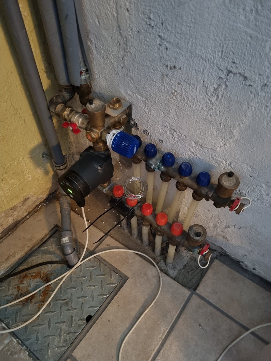

Hej. Jeg har noget gulvvarme der ikke virker. Alt er varmt ned til fordelingen mellem termostat og pumpe. Røret imellem termostat og pumpe er koldt. Og alle pexrør er kolde. Nogen der har et bud på hvad der kan være galt. Der er varmt hen til mine fingre der efter er alt koldt. Mvh Max

Det kan godt være det er din kontraventil i shunten der driller. Så når pumpen kører tager den ikke nyt vand ind men det gør den i det øjeblik du slukker pumpen.
Hvordan løser jeg sådan et problem uden at skulle betale en vvs mand.
Google.. kontraventil wavin shunt så er der en video på YouTube
