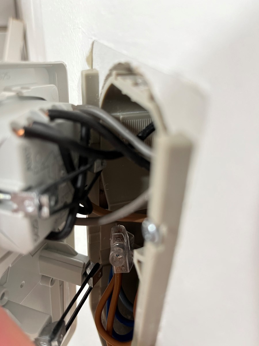

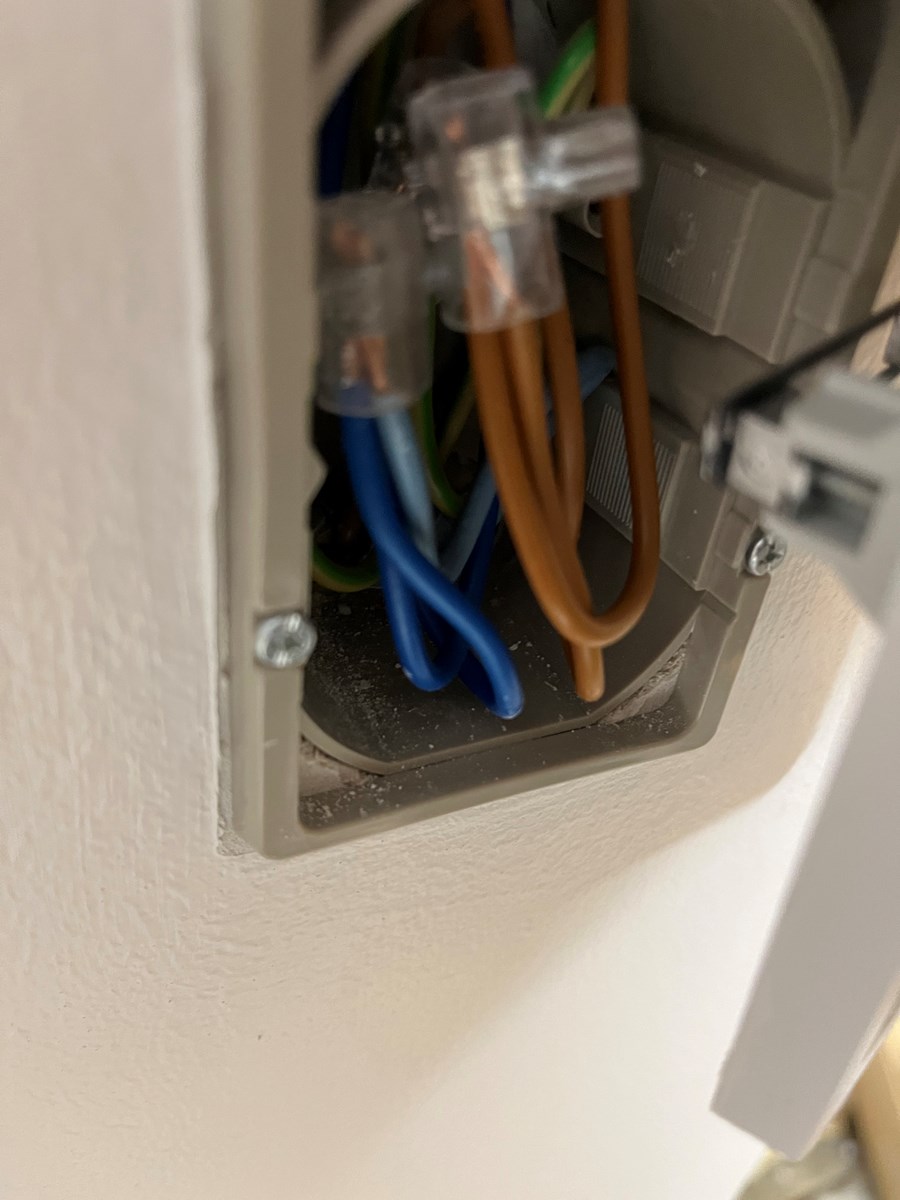

Jeg har en udfordring i mit værksted, hvor jeg gerne vil trække fase, nul og jord ud til udendørs stikdåse.

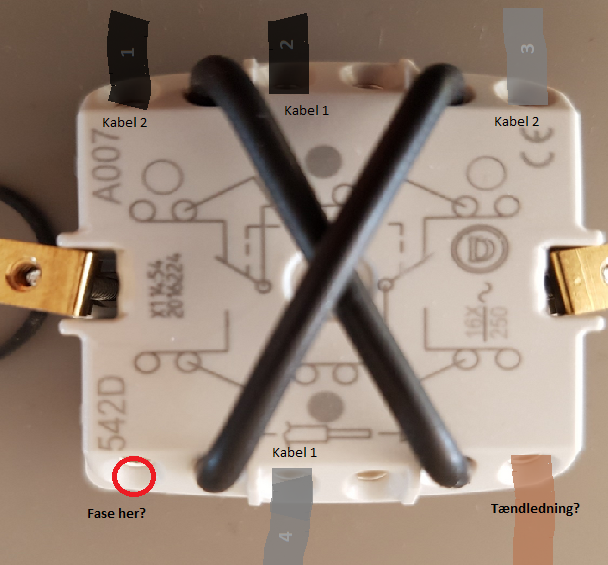

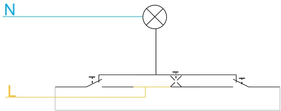

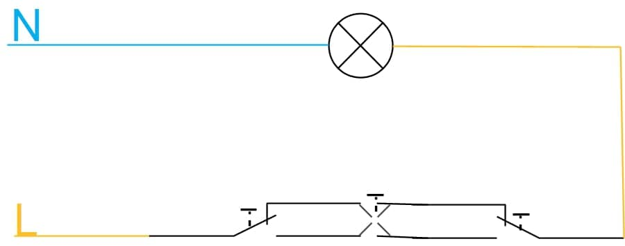

Er der en måde at luse fasen i krydsningsafbryderen, så den bliver konstant??
Systemet er med 3 korrespondanceafbrydere( 2 standard korrespondanceafbrydere og 1 krydsningsafbryder)
