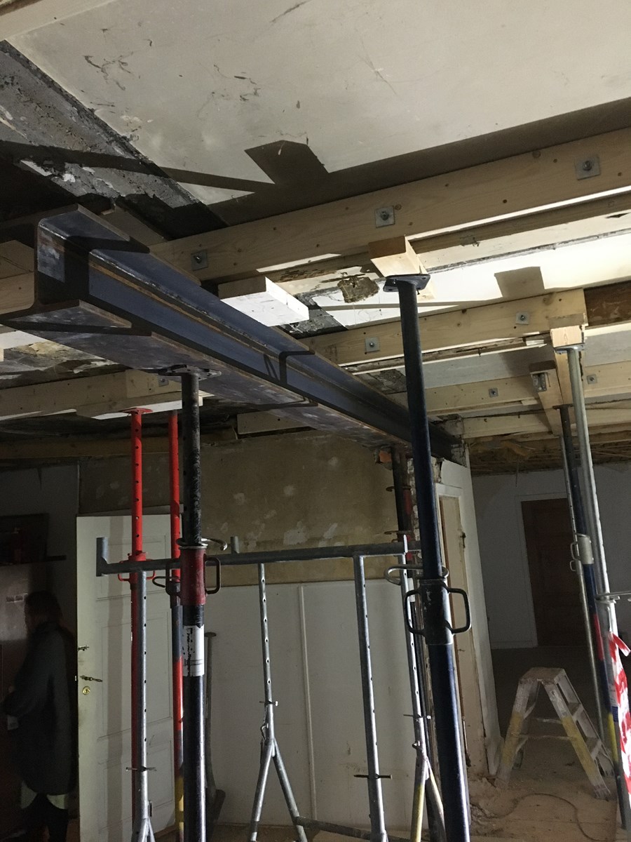

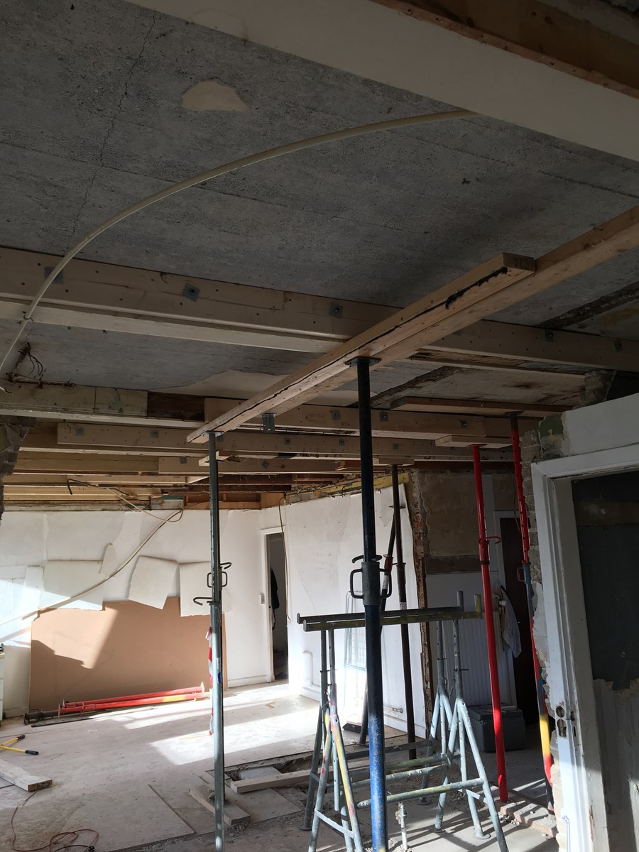

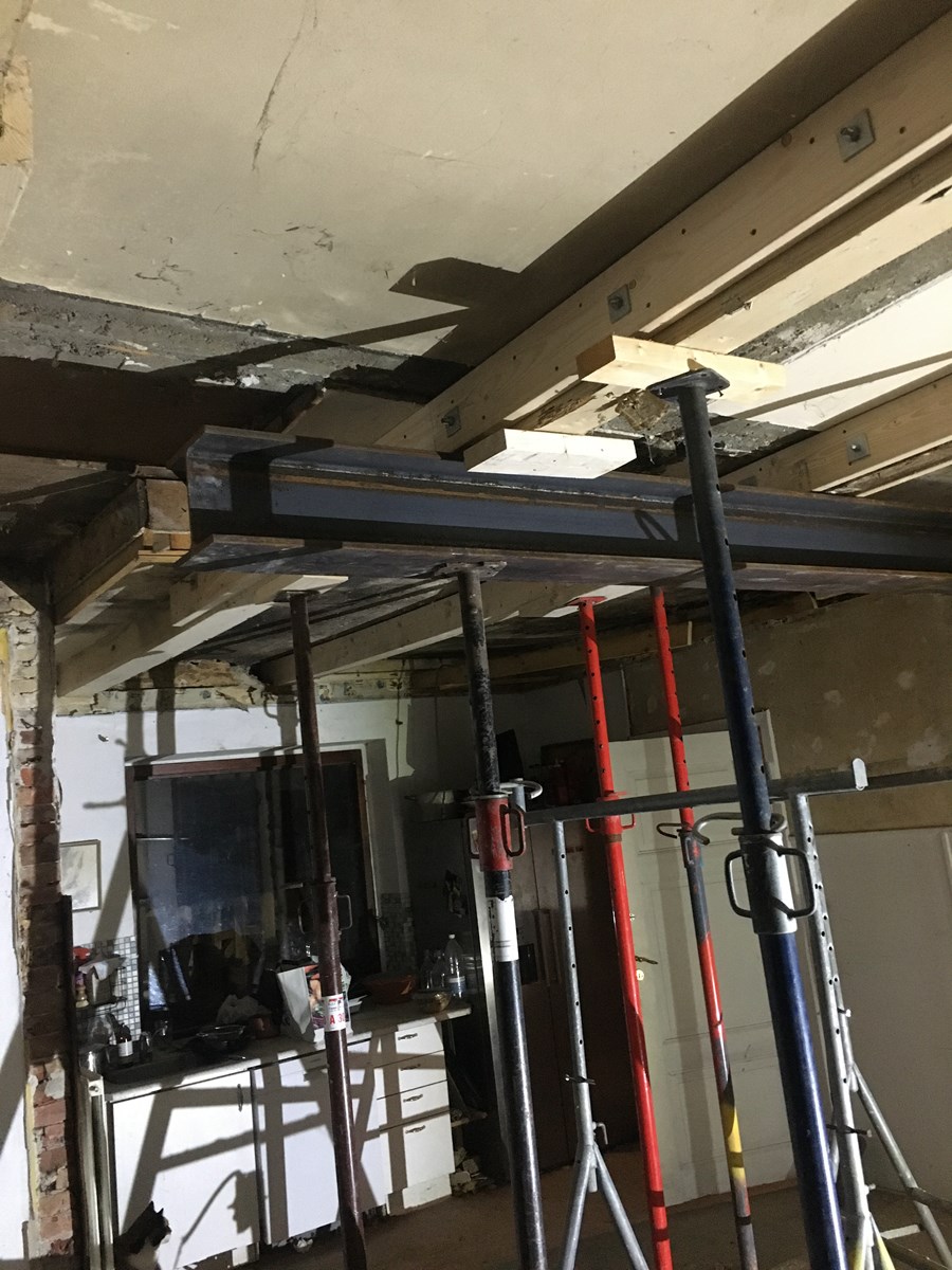

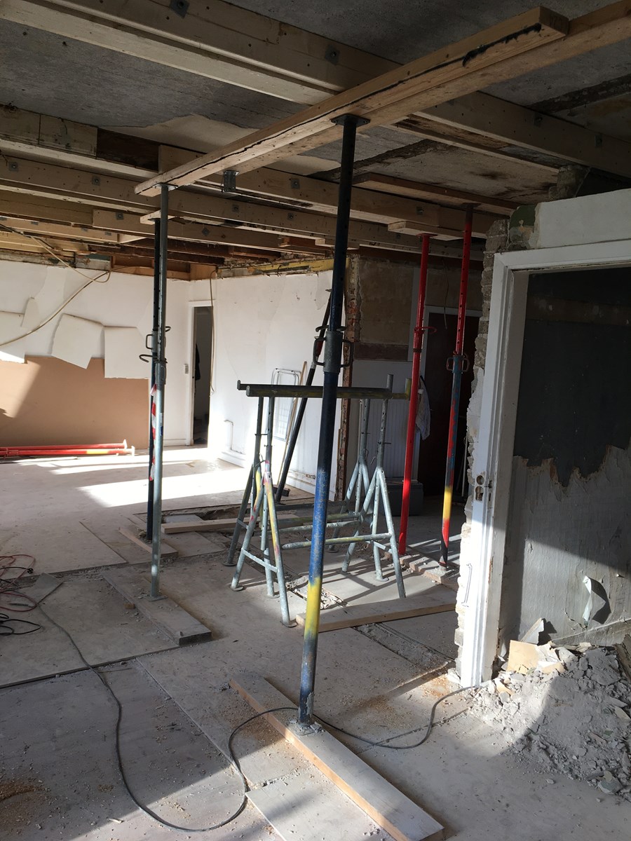

Jeg har nogle billeder, og en plantegning.
Det lidt forskelligt, nogen steder 340cm til understøtning andre steder 4m og nogle enkelte af dem har små 5m som jeg har forstærket og havde tænkt at lave mindre afstand mellem hjælpebjælker der hvor spændet er større. Bjælkelaget er generelt i ganske fornuftig stand, har fritlagt alle sammen og fjernet råd og lasket der hvor hvor der eventuelt var samling, eller svækket på anden måde. Dog “hænger” de en smule på midten, efter mange års belastning. Men generelt virker træet sundt og stærkt når jeg slår på det. Der er nu benyttet førstesal på en lille del af betonlaget, men resten har vidst altid stået ubenyttet, så vidt jeg ved.
jeg er meget i tvivl om hvorfor der overhovedet ligger et betonlag på førstesal, måske som gammel høloft.
Her er lidt billeder
Efter jernet kom op

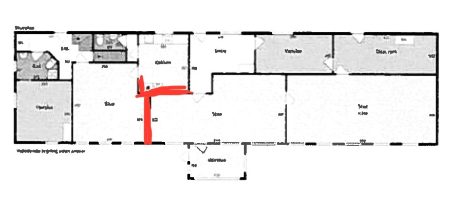

Her er en plantegning, de røde streger er vægge der nu er revet ned, og erstattet med jern.
Vi har kun revet loftet ned  ved køkken og de to stuer hvor køkken et blevet åbnet op til.
Så det til at starte med, der jeg primært vil ligge hjælpebjælker ind.
