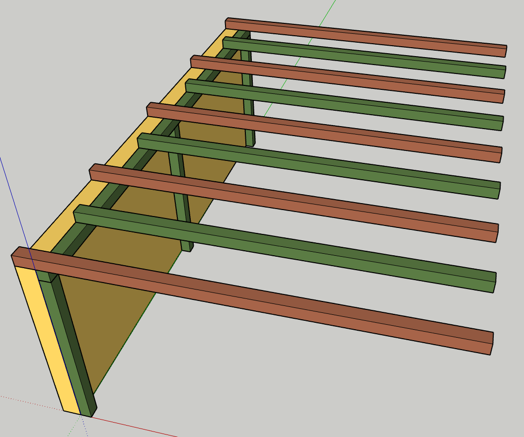

Hvis du sætter udvekslingen helt op mod muren kan du jo give den et par skruer i muren ,evt gevindstænger i klæbeanker .
Hej Messias,
Forslag: De brune er dine nuværende bjælker (som lægger af på vægge) - og alt grønt er nyt. Det vil kunne give dig den fornødne styrke.

Tak for alle svarene, jeg har valgt at sætte udvekslinger tæt på væggen og da jeg alligevel skal isolere indvendig, så tænker jeg at sætte en ramme op til at understøtte de nye udvekslinger. Tak for input og inspiration, har været meget behjælpeligt 👍
