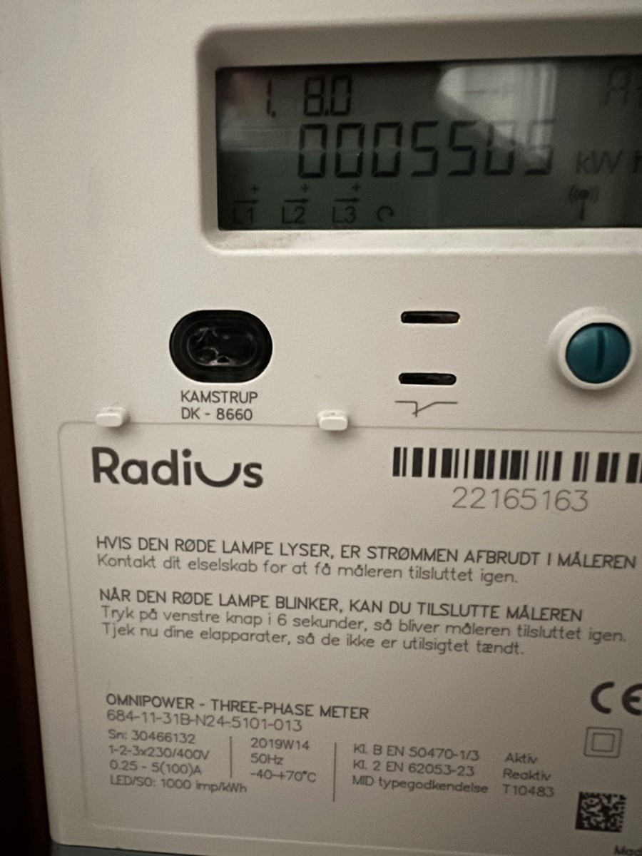

mdn 257 4760 12-02-2022 18:53 Kig på din elmåler i stedet for. Hvis den er elektronisk, så fortæller den dig hvor mange faser der er ind. LDS Tip Automatisk tip Find de EL-artikler du skal bruge til ALTID LAVE PRISER hos Harald Nyborg!

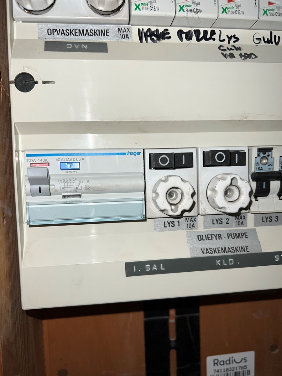

Nicolaisp11 Trådstarter 14 12-02-2022 19:09 Tak for jeres svar. Ud fra dette billede, ser det så ikke ud til at der er 3 faser?
mfrost 3085 9400 12-02-2022 19:13 Øhh hvordan kommer du frem tili det, jeg kan da se både L1, L2 og L3 og dermed 3 faser
Nicolaisp11 Trådstarter 14 12-02-2022 19:57 Jeg er enig @mfrost :) LDS Tip Automatisk tip Find de EL-artikler du skal bruge til ALTID LAVE PRISER hos Harald Nyborg! Annonce
JohnLarsen 1889 3500 12-02-2022 20:08 mfrost skrev den 12-02-2022 19:13:19Øhh hvordan kommer du frem tili det, jeg kan da se både L1, L2 og L3 og dermed 3 faserØhh, hvordan kommer han frem til hvad?Der er da vist ret tydeligt 3 faser.Men hvad er de mon forsikret med ind til huset?Og hvilke andre forbrug er der på faserne? Alle besparelser omregnes til fl. rødvin👍
Nicolaisp11 Trådstarter 14 12-02-2022 20:17 Ja det ser ud til at der er 3 faser. Hvad mener du forsinket med ind til huset?
je_ns 10021 12-02-2022 20:32 JohnLarsen skrev den 12-02-2022 20:08:20mfrost skrev den 12-02-2022 19:13:19Øhh hvordan kommer du frem tili det, jeg kan da se både L1, L2 og L3 og dermed 3 faserØhh, hvordan kommer han frem til hvad?Der er da vist ret tydeligt 3 faser.Men hvad er de mon forsikret med ind til huset?Og hvilke andre forbrug er der på faserne? Hvor store dine tarif sikringer er, typisk er de på 25 ampere Vi prøver igen, i morgen --

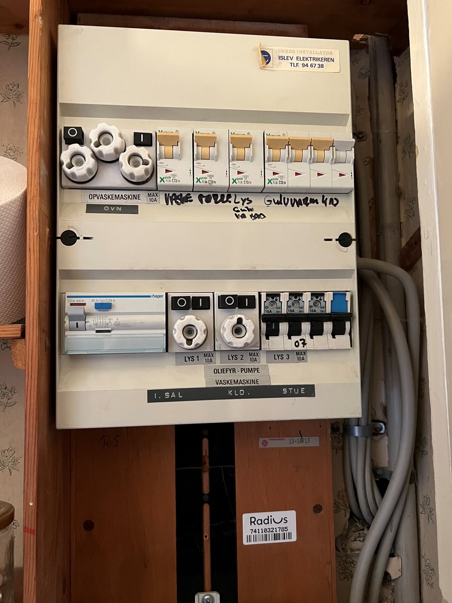

Gregeren 5530 2830 12-02-2022 21:11 Nej, det kan du se ude i skabet i vejen, hvor de sidder.De sidder foran din stikledning.Det tykke kabel til højre for din eltavle, er din stikledning der kommer ind ude fra vejen.Den ser ud til at være mindst 10mm2.Måske der står et kvadrat på den?Hvis ikke du har større sikringer end 25A foran denne, er der stor sandsynlighed for at du kan få en hel del mere. Men det koster.Forsyningen kan oplyse dig om den nuværende størrelse. Elektronikteknikeren
