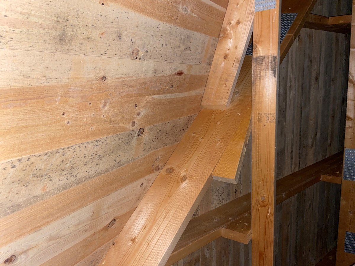

Mørke pletter undertag Skov88 1 12-02-2022 14:36 Hej med jer,Jeg har købt et hus fra 2012 med tagpap med hældning.Jeg har lige været oppe på loftet, og undre mig over disse mørke pletter på undertaget.Er det noget man skal være bekymret for?mvh. Skov 2 svar Følg tråden Annonce Annonce Annonce
Frisk 874 12-02-2022 17:08 Nok dårlig udluftning i loftrummet, der skaber fugt. Grundlag for mug og skimmel. Måske kondens pga dårlig isolering af tag.
bredker 3150 9760 12-02-2022 18:13 ligner nu mere blåsplint , far før det er sat ophvis det ellers er tørt ville jeg ikke være bekymret , da det tit ses på den slags forskalling
