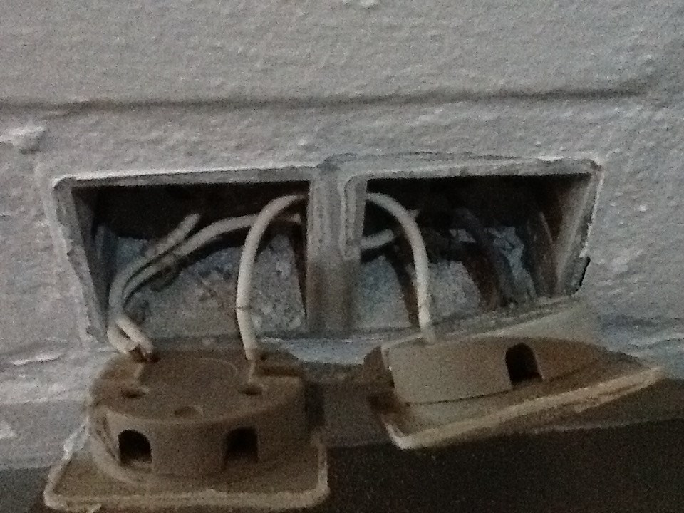

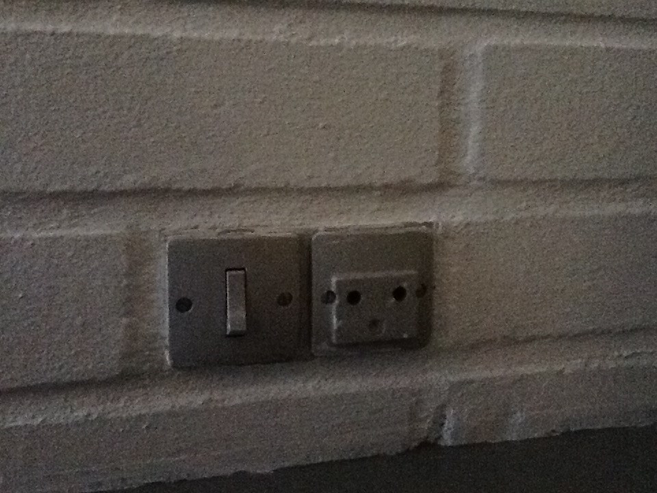

Skal skifte disse gamle gråtil nye hvide fuga. Må jeg det?
Noget jeg skal være OBS på? Er det bare at udskifte med ny kontakt og nyt stik og så montere en ramme? Skal det være 2 enkelte rammer eller kan man tage en dobbelt og lægge den sidelæns?
Kom gerne eksempler på hvad jeg skal køb. Noget der passertil de gamle skruehuller evt. Har i alt 10 af disse, så vil gerne købe det rigtige første gang :)

Jeg tror du skal bruge enkeltrammer.
Stikkontakten du viser dur ikke med mindre du får trukket jord med rundt. Man kan vist ikke længere få den type uden jord.
Om der så er et problem med de underlag der er brugt må andre kloge i. Jeg synes nemlig det ligner den type man ellers placerer uden på væggen. Altså ikke til indmuring.

 Sikker på man ikke bare kan montere den uden jord og så skifte tangenten (eller hvad det hedder) til en uden jord?
Jeg er bange for at du får et problem med afstanden mellem de to dåser.
Du kan ikke bruge den ramme du linker til alene.
Du kan måske bruge

Men du må prøve dig frem, det er ikke sikkert at det passer. Alternativt kan du bruge
2 styk 1 modul Baseline 50 rammer. Det ser blot ikke så elegant ud, men passer helt sikkert.

Dit problem nummer to er at du ikke kan købe en lovlig stikkontakt, der passer
uden at du skal tække jord rundt.
Her er en med jord, men den er altså ikke lovlig for dig at bruge. Det kan
få betydning hvis du vil sælge huset.
https://www.lavprisel.dk/lk-fuga-stikkontakt-med-jord-1-modul-hvid-52826
Bemærk at dit hus er med gammel farvekodning. Sort er nul og hvid er fase.
Tjek med en polsøger, da det kan være lavet om.

Bliver det ikke lovligt, hvis man skifter tangenten/fronten til en uden jord?
Jo, det bliver lovligt, hvis man skifter fronten til en uden jord.
Dåsen er en ældre type som er ok. Den er / var beregnet til facade mur. Du kan skifte men det skal være fuga og ikke de nye med teknisk ramme m.m.
Der skal bruges enkelt rammer og de fastgøres med de klør der sidder på stikkontakt. Den type stikkontakt kræver ikke afbryder foran så hvis afbryderen kun betjener stikkontakt har du en mulighed for at få 2 stikkontakter samme sted i stedet.
Når der ikke er jordleder med i installationen så skal der monteres front uden jord. (1017051737 tjek farve)
ev elmand skrev den 08-02-2022 13:58:20

To stik ville faktisk være optimalt ved et par af dåserne. Kræver det meget hurlumhej i forhold til at skulle trække flere ledninger osv?
De dele du linker til passer. Med den smalle ramme har Fuga præcis de samme mål som de gamle.
Jeg synes dog ikke at det ser ordentligt ud.
