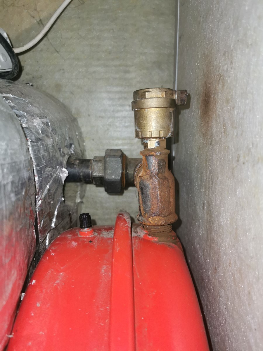

Bonus info: Jeg kan ret ofte fylde vand på fyret, er det normalt ? Hvis jeg åbner udluftningen på fyret (ekspansionsbeholderen??????) kommer der luft ud og jeg kan måske fylde 3-4 / 4-6 liter på (Svært at vurderer) 2-3 gange om dagen hvis jeg vil. Fylder på indtil overløbs ventilen åbner og spytter vand ud, efterfølgende står den så og drypper en del, tænker vandet forsvinder ud af den og når fyret køre og vandet bliver varmt kommer der mere ud ?

En trykekspantionsbeholder er en beholder med en gummimenbran. På den ene side af membranen er lufttrykket, og på den anden side er radiatorvand. Lufttrykket (fortrykket) skal normalt ligge på 0,7 - 0,8 bar. Når du så påfylder vand stiger vandtrykket i radiatorkredsen lynhurtigt fra 0 til fortrykket. Når vandtrykket overstiger fortrykket, vil vandet presse gummimenbranen sammen efterhånden som vandtrykket stiger. Anlægstrykket i radiatorerne bør normalt ligge på ca. 1,5 bar.
Gummimenbranen skal virke som “en fjeder”, og det kan kun virke når der er luft i beholderen.
Prøv da lige at pumpe 0,7 - 0,8 bar i den gamle beholder - som elmand skriver.
Taber beholderen lufttrykket, er den defekt.
Når din nuværende beholder er på 8 L, er det ikke nødvendig med en større beholder.
Du skriver, at der på den nuværende beholder sidder en udluftningsventil. Jeg tror, at du har misforstået opbygningen af trykekspansionsbeholderen. Beholderen er opbygget med en gummimembran i midten. På den ene side er der et lufttryk på ca. 0,8 bar. Det er på den side den ventil, du kalder udluftningsventil, sidder. Du skal under ingen omstændigheder lukke luften ud ved hjælp af den ventil. Lufttrykket er med til udligne trykstigningen, når vandet temperatur stiger og dermed udvider sig. Vandet befinder sig på den modsatte side af membranen, og du kan dermed ikke lufte ud for at fylde beholderen. Det er heller ikke meningen, at beholderen skal være fyldt med vand.
Har du så forstået det   ingen udluftning af ekspansions beholder

 Det var også min tanke mht. udluftning, men hvorfor fand** sidder der så en udluftningsventil på min nuværende :)?
 Dvs. der i princippet bare kan gå et fast rør op til den nye ekspansionsbeholder og det er dét. ingen sikkerhedsannordninger er nødvendige, udluftningsventiler (til et eller andet formål jeg ikke kender til ?) haner, overtryk osv ?
 Mine rør er fint tætte :)
S. Fabrin: Det er den der messingfarvede i toppen, hvis jeg åbner den udlufter jeg vand-kammeret på ekspansionsbeholderen. Jeg er 100% sikker på tidligere ejer ikke selv har lavet det da han ikke kunne finde ud af det, så enten er det originalt eller lavet af et firma :)
 Men oliefyret er fra 2008 og er ret sikker på Eks. beholderen er lige så gammel så den får en ny, de koster ikke alverdens ! For hvis min nuværende virker, hvor længe gør den så det når den er 14 år gammel.
Ok så har vi forklaringen som " frikender" dig lidt. Ekspansions beholder er rigtig nok den røde beholder, men den messing farvede der sider over er en del af varme installationen. Det er nemlig en automatisk udlufter, og den må gerne udluftes.
Vi og du har flere gange skrevet >udlufte ekspansions beholder< Så det er blevet forstået på den måde at du åbner den lille sorte dæksel der ses øverst på ekspansion og trykker på ventil keglen. Det er nemlig en ventil som på din bil.
Det er her der skal være de 0,7- 0,8 bar når fyret er helt tomt for vand eller beholder er afmonteret.
Og ja hvis du vil have større ekspansion så kan du føre fast rør hen til denne. Men det er stadig ingen nytte til at købe en større.
Det der sidder lige til venstre for T stykke er en union, som let kan skilles ad så din ekspansion med T og udlufter kan tages ud.
Der skal ikke bruges pakgarn og salve i union men det skal der bruges ved beholder
Jeg troede også at det drejede sig om ventilen til fortrykket. Hvad laver den automatiske udlufter på kedelsiden. Af med den og en prop i hullet. Automatudlufteren har en vis evne til at blive utæt.
  'Af med den og en prop i hullet. Automatudlufteren har en vis evne til at blive utæt.'
Er det nu også fornuftigt, når vi ikke kender installationen?
Hvis fyret står i kælder og ekspansionsbeholder er monteret på loftet (hvor tidligere en åben ekspansionsbeholder sad), formoder jeg, at røret mellem fyr og beholder skal kunne udluftes  ???
Hvis du ser på billedet, tror jeg du vil give mig ret i, at beholderen sidder ved siden af kedlen, så den automatiske udluftet kan fjernes.
S. Fabrin skrev den 14-02-2022 10:58:16
 Den sidder inde i selve oliefyret lige ved siden af kedlen. Altså selvom min eks. beholder nu nok ret sikkert er i stykker, så kan jeg lukke MEGET luft ud af den, nok også ødelagte, automat udlufter.
 Så skal jeg ikke bare installere en automat udlufter på den nye også og så lukke den, så har man da muligheden for at lufte ud eller ?
 Har det noget at sige hvordan en eks. beholder vender (Må den vende på hovedet, siden osv.?)
 Ændre det på noget hvis den ikke sidder ved siden af kedlen men nu på gulvet (lavere) eller over fyret (højere) ?
