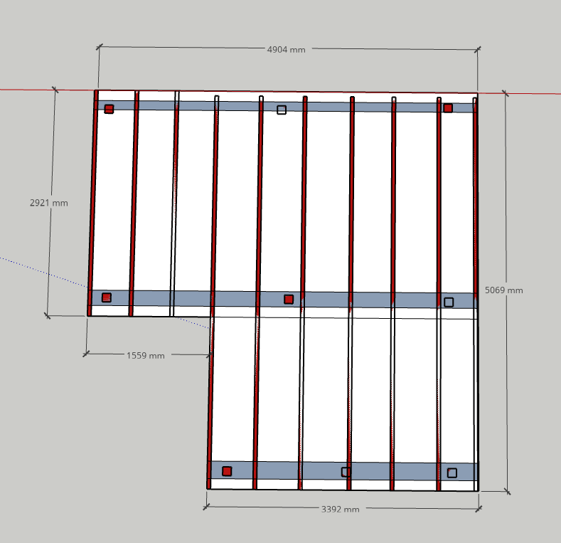

Håber I kan hjælpe med et råd vedr. bjælkelag til tilbygning.
Planen er at bygge på skruefundament med i alt ni skruer markeret med de små kvadrater. Skrueproducenten har anbefalet ni.
Punkterne har et spænd på ca. 2,5 m, og ideen er at lægge et galvaniseret I-jern (100 mm. højt), så vi har tre jernbjælker i bunden.
Derpå lægger vi 10 stk 45X245 mm spærtræ omtrent som vist på tegningen. Spærtræet far altså et spænd på maks tre meter.
Fundamentet skal bære en tilbygning i træskelet med (2 grader) fladt tag med tagpap.
Mit spørgsmål er, om vi dimensionerer solidt nok. Kan I-bjælkerne bære spærtræ - kan sprætræ bære vores bygning. Tagspær får samme retning som fundamentets spærtræ.
Alle mål er omtrentlige.
