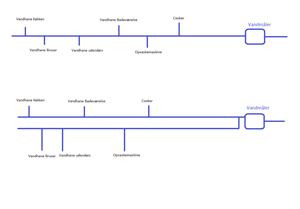

Står og skal have skiftet mine meget gamle 3/4" galvaniserede vandrørs installation til nye og derved skal der også en masse ekstra afgange på.
 Men hvordan plejer man at bygge det op efter vandmåleren ?
Mon logik siger mig at virker på samme måde om den bliver 1 streng eller 2 strenge da om det er 1 langt 3/4" vandrør på alle afgangene på eller er 1 stk. 3/4" vandrør der bliver delt i 2 stk. 3/4" rør med alle afgangene på har samme vandmængde/vandtryk til rådighed :)?
 Eller er der en helt tredje måde - f.eks større rør på den ene streng eller lign. ?
Håber nogen ved noget :)

nu er der jo ikke mange der bruger stålrør mere , når de skal skiftes , men derimod pex
vil du have det lavet på den måde du har tegnet , vil der ikke være forskel på trykket på de to måder , du bruger jo aldrig alle aftapningerne på samme tid
Når du snakker 1 og 2 strenge er det ofte til varme hvor det gør en forskel. Ved dit vand, er der normalt en fordeler efter vandmåleren, der så går til hvert tappested, men det kræver sikkert at alt gulv skal brydes op og giver hurtigt en del rør. Det er ofte 15mm pexrør. Men hvis ikke det er muligt, kan 1-2 enkelt og tykkere rør også gøre det og så fordeles til forskellige steder. Er ikke så vigtigt om du har 1,2 eller 3 til det.
Du er nødt til at fortælle lidt mere om hvilke muligheder du har og hvad planerne er med dit gulv

Når man lægger ny vandinstallation laver man en fordeler LINK og går derfra ud til de enkelte tappesteder.
Der skal så være 1 fordeler for det varme og 1 for det kolde. Nu viser du på din princip skitse cooker, vandhane køkkenvask og opvasker. De går normalt på den samme streng da de alle tilsluttes under køkkenvask. Og måske kommer udendørs vandhane også der.
Så fordeler og 15 mm pex rør er nemt at arbejde med, uden ekstra værktøj.
Pex rør skal naturligvis være rør / rør så utætheder ses ved laveste udgangs punkt. De passer i pex indmurings dåser og derfra med 1/2 " rør
Er det ved bruse termostat batteri skal man have afstands stykke så dåser sidder præcis.
