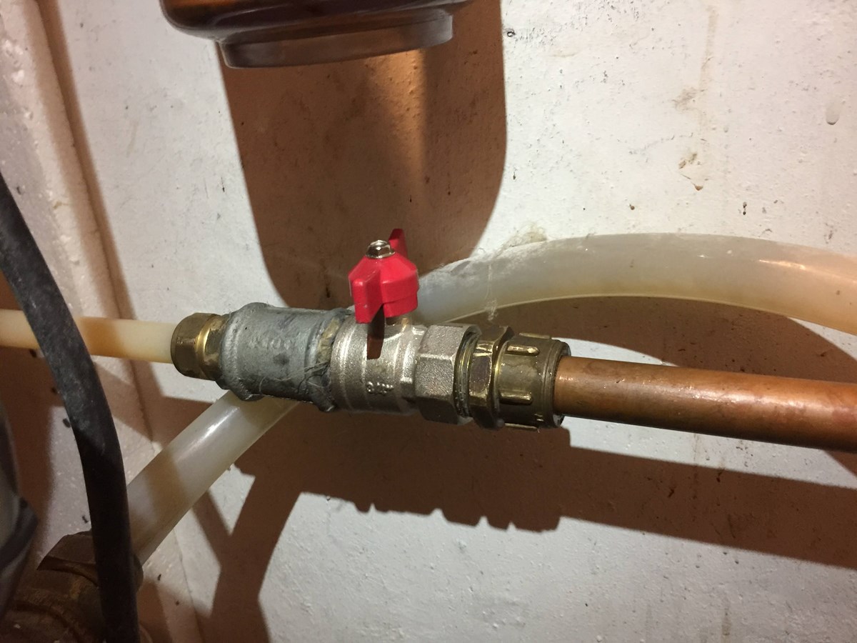

Jeg skal have afmonteret vores håndvask i kælderen, så jeg kan pudse væggen op bagved. Men der er ikke nogen stophane på håndvasken (og det ville jo være rart ikke at skulle have lukket for hovedhanen under hele projektet).
Jeg havde håbet at det kunne klares med en 3/4" stophane fra byggemarkedet (som på billedet nedenfor), men gevindet på vandrøret som løber til er kun 23,8 mm i ydre mål og dermed lige en anelse mindre end 3/4" som jeg måler til 26,1 mm ?
Er der nogen der ved, hvad 23,8 mm er for et mål? (så jeg kan finde en fitting der passer)
På forhånd tak :-)

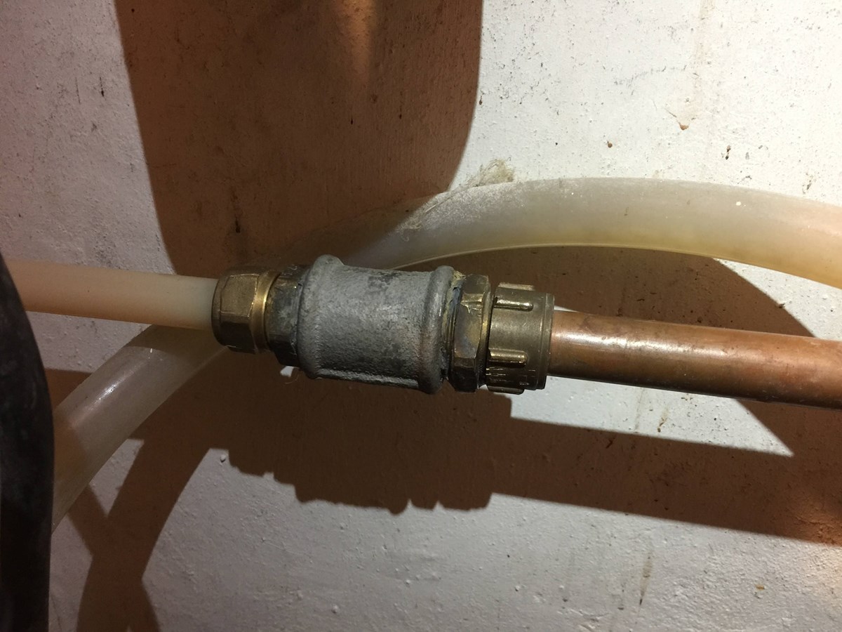

Prøv at skrue den yderste messingfitting af jernmuffen og sæt den i den klemfitting, der er på kobberrøret. Så vil du måske få et indre gevind, der passer med en typisk stophane.
Den galvaniserede muffe skrues af og du for noget der ligner 1/2" gevind ( kan også være 3/4"
Man kan ikke skrue almindelig rørgevind på klemfittings, men som skrevet ovenfor så sidder overgangs stykke allerede på muffen.

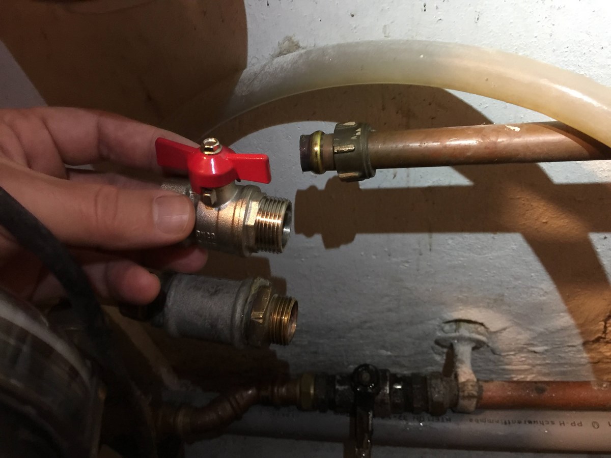

Tak for jeres hurtige svar!  . Det lykkes mig - med en hel del anstrengelser - at få skruet den yderste messingfitting af jernmuffen, og så var der faktisk et 3/4" gevind mellem jernmuffe og messingfitting, som jeg kunne sætte stophanen i - med brug af pakgarn og -salve.

Er det tilladt at spørge, hvorfor du ikke købte en ventil med indvendig gevind i begge ender. Det ville have set mere professionelt ud.
S. Fabrin skrev den 18-01-2022 12:32:22
Ja, det har du da egentlig ret i. I en hurtig og lidt forvirret tur til det lokale byggemarkede kunne jeg kun finde en model med indvendigt og udvendigt gevind. Næste gang (hvor jeg har lidt mere overblik over hvad muffer og fittings er) vil jeg nok tage mig tiden til at få det bestilt hjem over nettet.

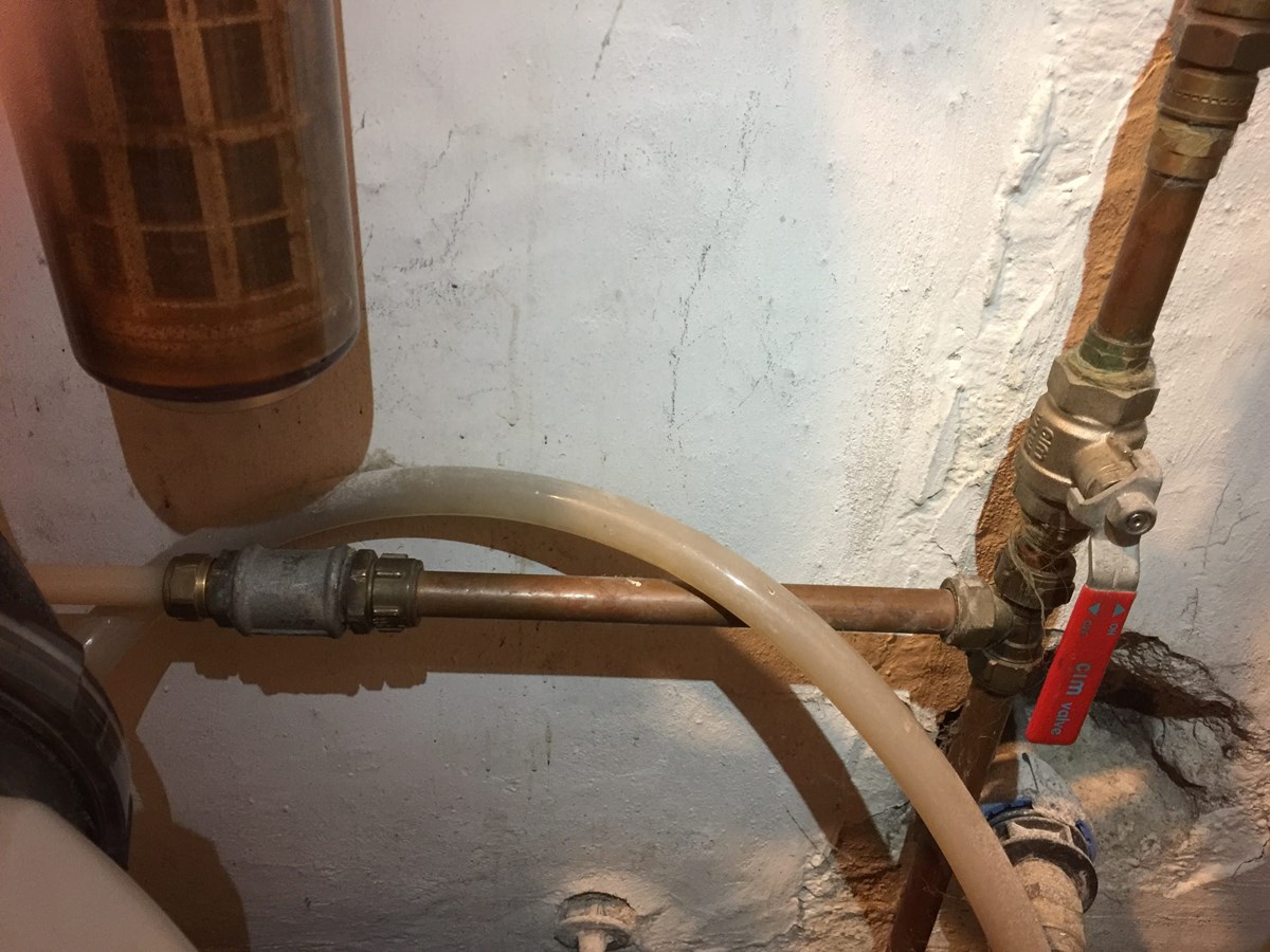

Den galvaniserede muffe bør fjernes. Ikke kun for udsenets skyld. den vil med tiden blive tæret da den er lavest i spændingerækken. Jeg havde lavet noget lignende velvidende at det var forkert, men det var lige det jeg havde. En dag jeg sad på toilettet ( det var ved side af det) Kom det er tynd stråle vand over på mig. Den var tæret igennem.  Det tog nok 5 år.
