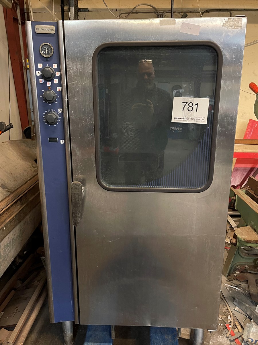

Elektrolux industriovn 48 kw
Jeg har et lille problem med min nye indkøbte industriovn
kan ikke rigtig finde ud af hvor mange ampere den skal bruge
hvis den bliver monteret på 25 amperes sikring bliver den varm og springer
Det er kun den i midten af 3 der springer
Det er en 48 kw ovn

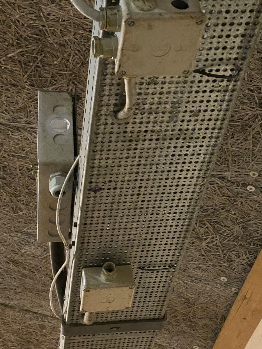

Er det en kanal skinne ala canalis eller lignende, hvor man kobler en udtagsboks på med eget sikringselement?
I så fald er der sikkert nul i kanal skinnen, og du kan blot tage boksen af, åbne den, og føre nullen med ud.
Nullen går ikke nødvendigvis gennem sikring, men der bør sidde en nul terminal i boksen.
Elektronikteknikeren
Et billede af strøm skinne og eventuel navn og type på ovn kunne nok give bedre svar.

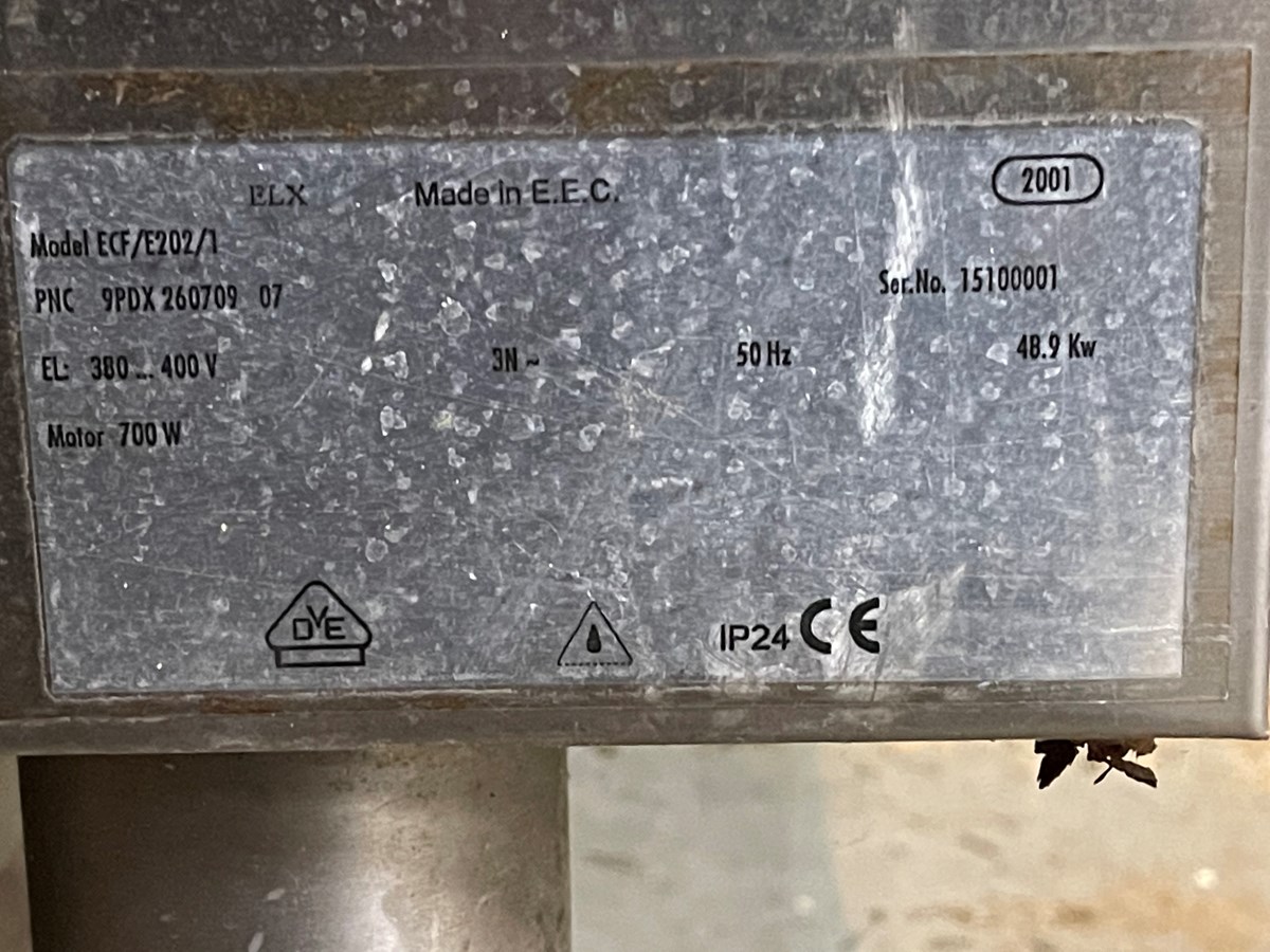

Hvis man regner lidt på strømmene, ser det ud til at varmelegemerne er beregnede til 230V og forbinder man sådanne tre i stjerne passer strømmen med knap 70 A. Fjernes den ene fase bliver der to varmelegemer tilbage, som deler 400V. Det betyder 200V til hver. P = (200/230)2 => P = 24 kW Strømmen bliver så ca. 60A. vi er ude i lidt gætteri, så lidt billeder med data ville være godt.

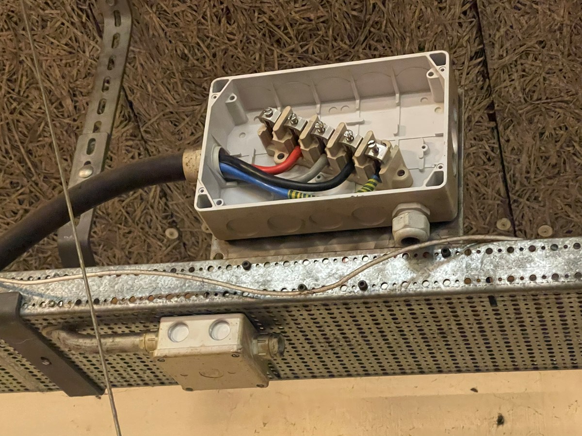

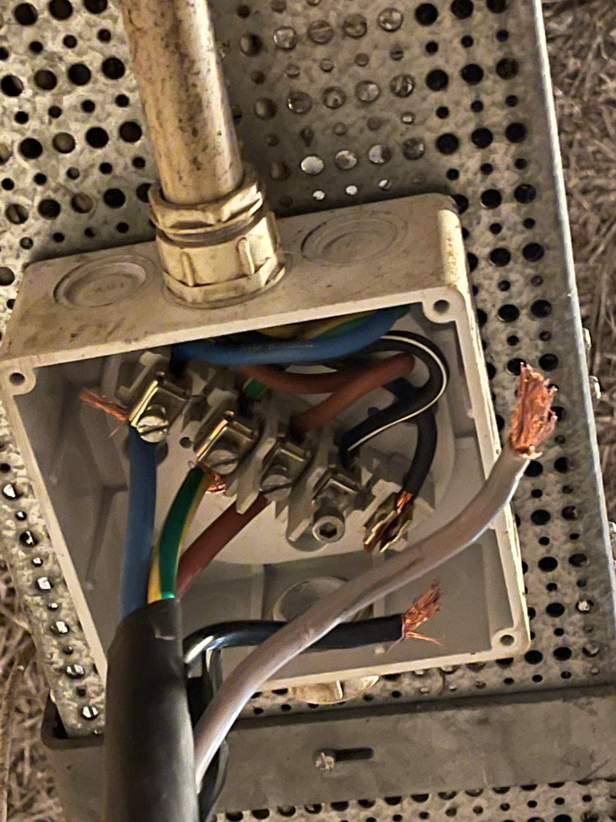

Den store kasse er 63A uden jord
Den lille er 50A med jord, men ledningerne passer ikke særligt godt ind i forskruningen, de er løse og falder ud
Hvis skinnen er jord, hvorfor er den ikke så også det på 50A boksen
syndes  det er lidt vildt at den skal ha så mange ampere, når man samlinger med en alm ovn
Det ser ud til at den lille dåse  på skinnen er 5leder, og derfor har alt hvad du skal bruge.
Det store gummikabel er kun 4leder, så her har man omdøbt den blå nul til jord.
Brug dåsen med 5leder, så har du det hele.
I øvrigt skal du nok lige finde en ny klemme til dåsen på skinnen, den der sidder længst til højre, ser ud til at mangle en skrue.
