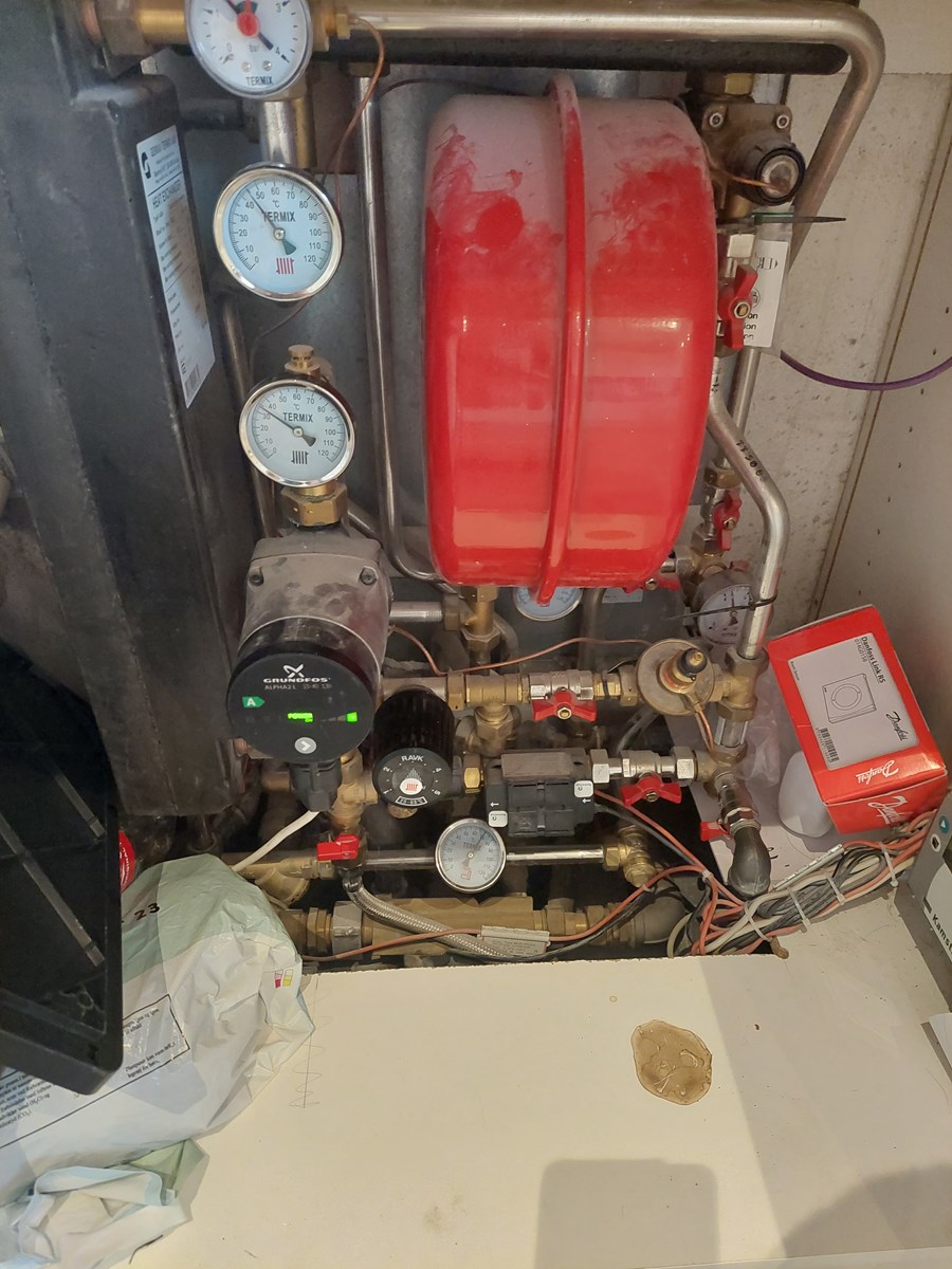

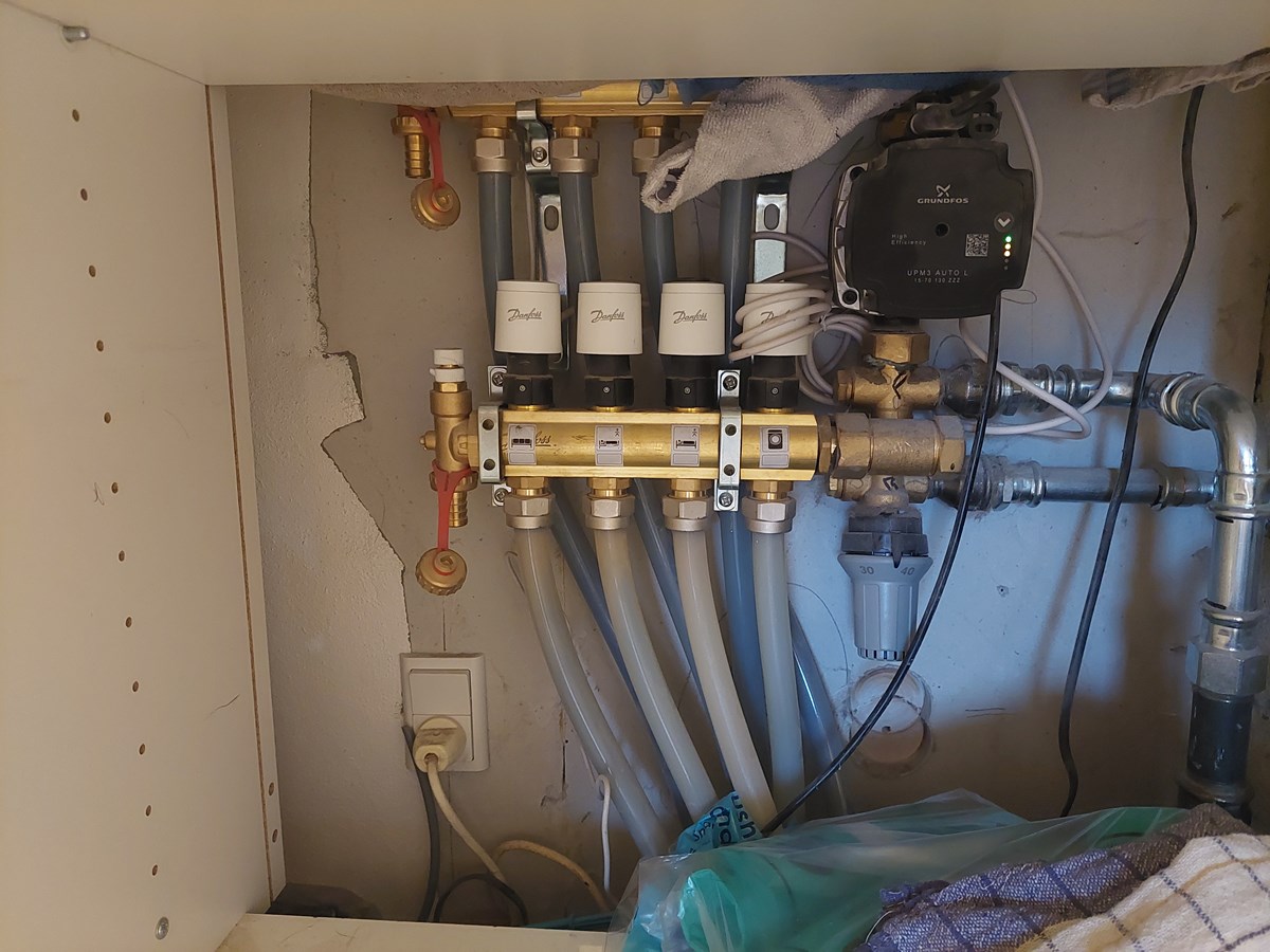

Der er et gammelt gulvvarmesystem i køkkenet og gæste badeværelset. Der er nye pex i resten, koblet på særskilt shunt.

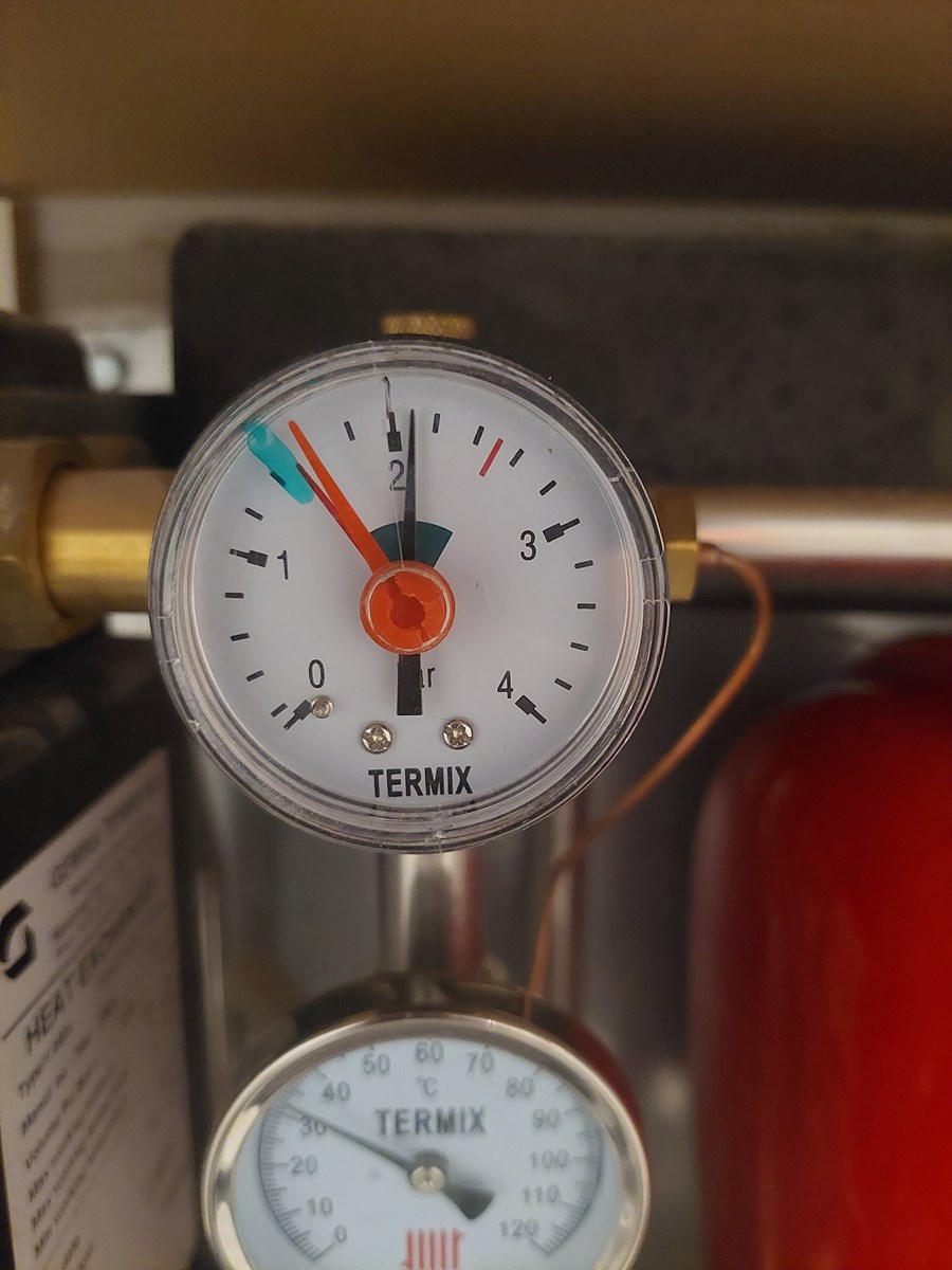

Hvis jeg fylder vand på til 2 bar, så falder den løbende til 1,5  bar allerede efter en halv dags tid. Og jeg kan mærke, at der er forskel på opvarmningen af boligen, når dener fyldt op kontra faldet i tryk.
Jeg har prøvet at banke på den røde ekspansionsbeholder. Den lyder hul.
Kan ikke mærke utætheder i nogle af tilslutningerne.
Kan jeg prøve nogle ting af, for at udelukke?
Mvh. Christian M

Hej alle.
Eksspanstionsbeholderen er nu forsøgt udskiftet, uden held.
Alle kredse er luftet godt ud.
Vi kan ikke finde nogle utætheder.
Men vi lægger mærke til, at nålen i trykmåleren står og vibrer? Siger det noget om fejlen? Kan det være anlægget der ikke kan leverer det givne tryk? Og der så ryger mere vand retur til fjernvarmen, end der ryger vand ind i kredsene ?
Mvh. Christian M

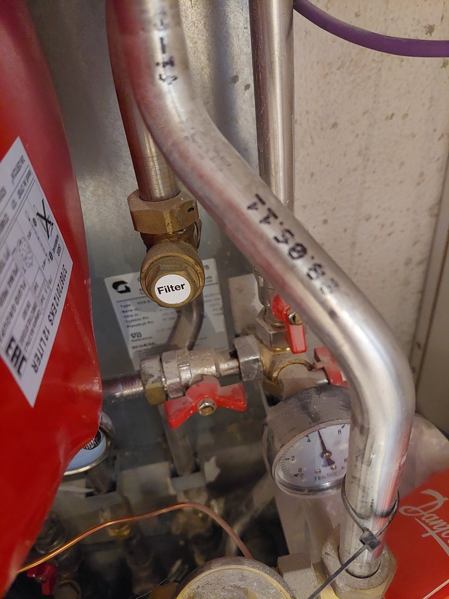

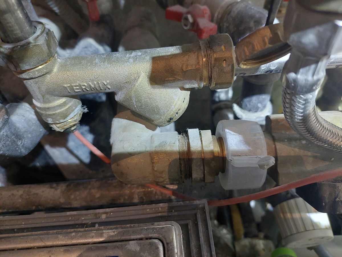

Kan læse mig lidt til, at det kan være man skal rense snavssamleren?
Kan finde en der ligner, samt en hvor der der filter på.
Kan problemet ligger i, at der er snavs i?
Mvh. Christian M
