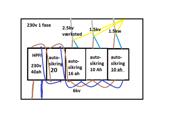

Jeg har spekuleret på om en udvidelse af en ekstra gruppe i min tavle vil værre lovlig.
som det er idag, har jeg kun 1 fase ind og med 2 "lysgrupper" 2x10ah.
jeg har ingen problemer med sikringerne springer ved normalt hverdag, da vi gaskomfur og planlæger forbruget der af. f.eks ikke tøretumpler og vaskemaskine på samme tid.
at få lagt 400v ind i huset, er ikke rellevant. Men som en rigtig gør det selv, har jeg et stort bordsav, svejser 230v osv. og mangler somme tider strøm, derfor havde det været lækkert at få en stikkontakt med 16ah 230v ud i værkstedet, og selvfølgelig skal det ikke belastes samtidig.
jeg tænker at få en ekstra gruppe op i min tavle på 16 ah, få trukket et 5x2,5kv kabel direkte til en 16ah stikkontakt. samt få sat en "For-sikring 20ah " op så jeg ikke belasters stikledning mere end ellers.
