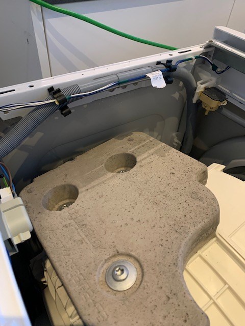

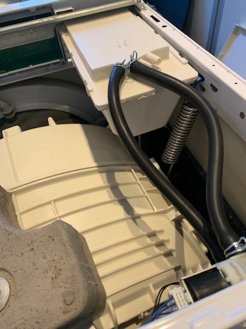

Efter nogle overfyldte vaske gav maskinen en meget voldsom larm i dag under centrifugering. Jeg tør derfor ikke starte maskinen igen.
Mit bedste bud er, at tromlen er sunket 5-10 cm ned ift. niveaet for rammen/lågepakningen, jf. billede. Tromlen kører fint rundt når jeg kører den rundt med hånden og giver ingen mislyde.
Kan I vurdere om det er tromlen den er gal med og hvis ja, om jeg kan gøre noget selv?
