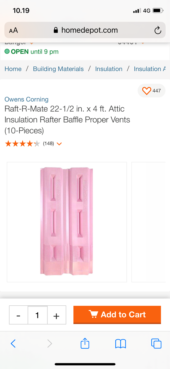

Jeg skal have bygget mig et skur af en slags i forlængelse af/på mit kolonihavehus, men er blevet lidt i tvivl omkring isolering af loftet/taget og hvordan dette gøres bedst. Skuret vil være opvarmet og der vil være adgang direkte fra huset. Taget vil være det der nok kaldes Bjælke spær. Og være med tagpap/selv bygger pap.
Jeg stener ret mange “off grid shed/cabin builds” på YouTube og kan se at amerikanere og Canadiaere bruger noget de kalder “Attic rafter vents” se link og billede https://www.homedepot.com/p/ADO-Products-Provent-14-in-x-4-ft-Rafter-Vent-UPV14480/100533902
Men synes ikke at kunne finde sådan noget her i DK og når jeg søger på nettet, synes jeg bare at finde ud af at isoleringen blot skal ligge 50mm fra tagpladen.
Så hvad Søren vil i gøre her? Hvad er det rigtige af gøre?
