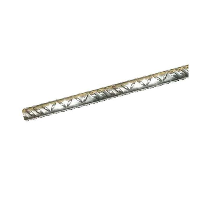

Du kan evt. bruge rustfrit 6mm kamstål til pløkker, de skal bare have et 90 gr. buk foroven.
Så har du ingen rustproblemer med dem..
I Bauhaus koster det 79kr for 3m (findes sikkert billigere)​link​​​
det med rustfrit 6mm stål er en super ide. Problemet er jo netop opstået fordi de 40cm pløkker jeg fandt er 8mm.
Hvis jeg kan lave 6mm pløkker selv har jeg ikke behov for at bore hullerne større også er det hele jo løst.
Nu skal jeg bare lige finde et sted omkring københavn hvor jeg faktisk kan få det - umiddelbart er det kun på lager i jylland...
