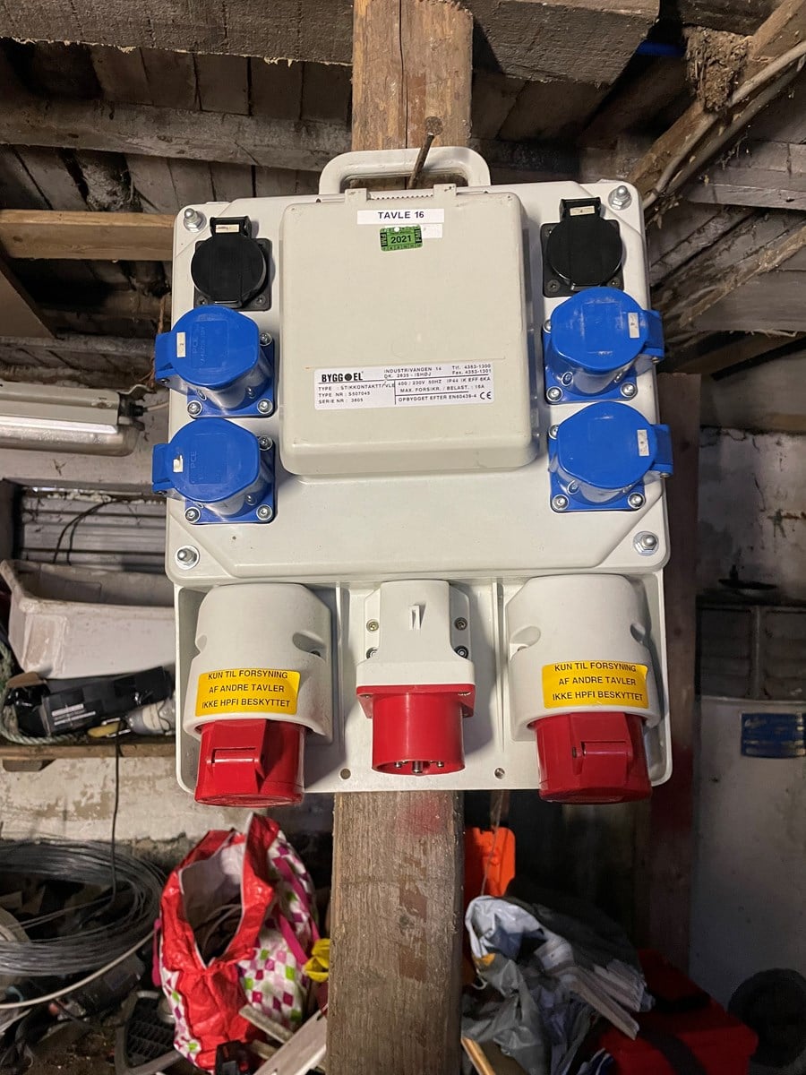

MrTwister Trådstarter 40 03-01-2022 13:03 tak for svar. strømtavlen 1 er tilsluttet direkte fra vejen eller der er en måler imellem men ingen sikringer kun relæ som jeg ser det? Kan lige smide billede or jeg er tilbage. Mvh. LDS Tip Automatisk tip Se ugens tilbud på lamper og belysning hos Harald Nyborg

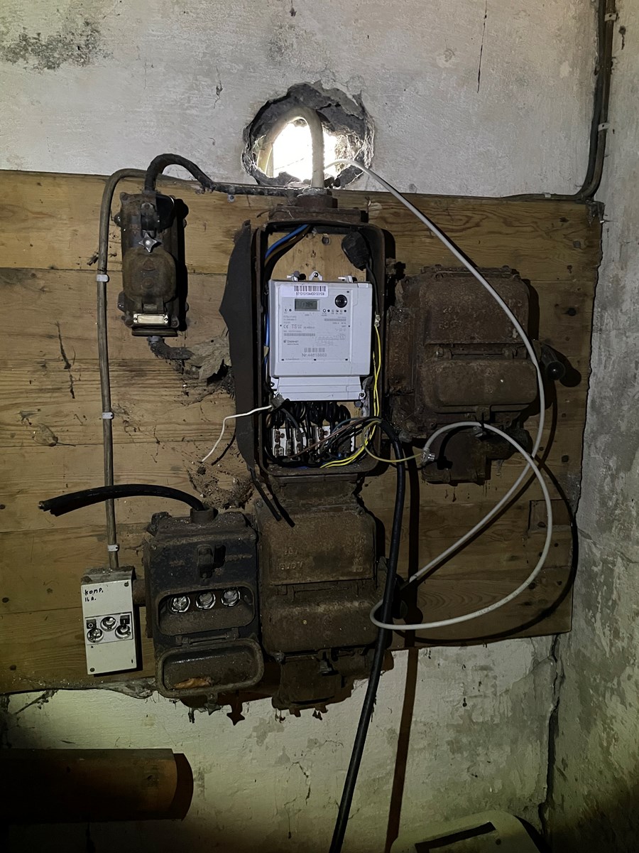

MrTwister Trådstarter 40 03-01-2022 13:49 Alt uden om tælleren er pillet fra. LDS Tip Automatisk tip Se ugens tilbud på lamper og belysning hos Harald Nyborg Annonce

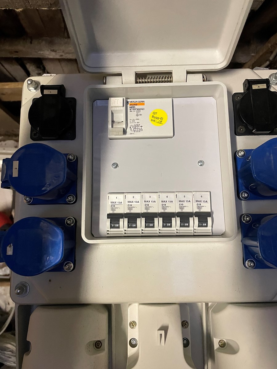

S. Fabrin 16956 4400 03-01-2022 14:08 Billede 1 viser en byggestrømstavle med sikringer og HPFI relæ. Om der er en måler før kan ikke ses på billedet. Vil du have spænding på den gamle støbejernstavle? Hvis ja så er spørgsmålet hvor meget? fase

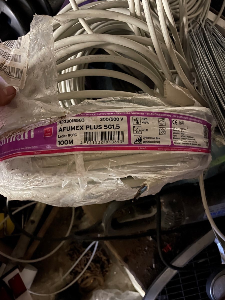

MrTwister Trådstarter 40 03-01-2022 14:22 Hej S. Fabrinjeg vil gerne videreføre strømmen 20-25m ca til denne tavle. Kan jeg det med de her propper og kabel Nej til støbejernstavlen, der skal helt nyt op senere. tak for svarMvh Christian.
