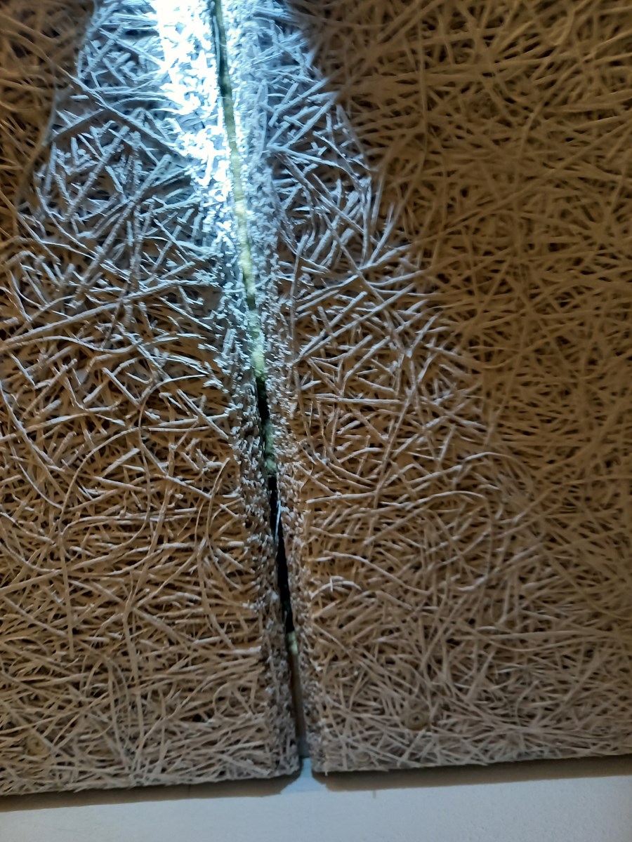

Jeg har ikke så god tid til at få kigget nærmere på det i de her dage, hverken oppefra eller nedefra, men i mellemtiden har jeg luret op mellem pladerne i loftet. Der ser jo faktisk umiddelbart ud til kun at være isolering. Her indtil jeg får tid til at kigge mere grundigt efter vil jeg derfor lige høre: er det også i loft en mulighed, at dampspærren først ligger en tredjedel oppe i isoleringen?
Alt er muligt, men i praksis er det letteste at sætte det op lige over troltekten - hvis man ellers gør det korrekt. Det lyder til, at han har startet med troldtekt, fyldt isolering i, og så lagt dampspær ovenpå. Heldigvis har han så ikke lukket den.

Det ser ud til at der ikke er synlige skruer i den troldtek plader du har billede af. Der burde være en i hvert hjørne hvis det er med synlige skruer. Er det korrekt så er det sat op med skjulte beslag og du skal have det ned fra en ende af. Den sidste tilpassede række er så sat op med skruer i den ene side. De skruer kan være skjult bag skyggeliste.
Du har ret i, at jeg har mange hvis'er :) det er vist bare sådan min hjerne virker. Jeg prøver at kompensere for, at jeg ikke rigtigt har forstand på det, ved at planlægge mig ud af det. Men jeg krydser fingre for, at det bare er isolering rundt om installationerne.
Der ER i øvrigt synlige skruer i pladerne. Heldigvis. Man kan lige præcist ane det på billedet inde mod væggen. Jeg tror jeg prøver at skrue en af de mindre plader ned senere. Så kan jeg forhåbentlig blive lidt klogere.
