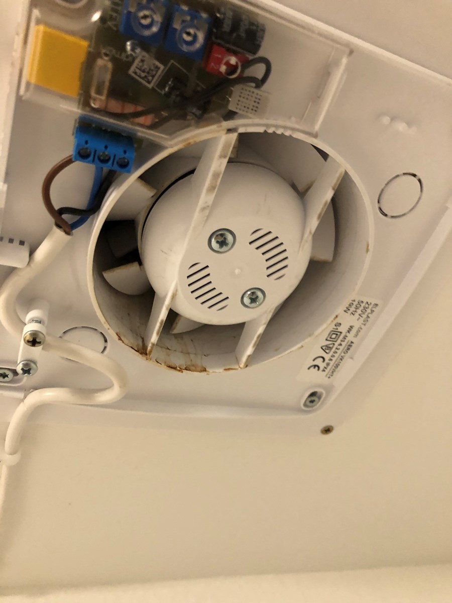

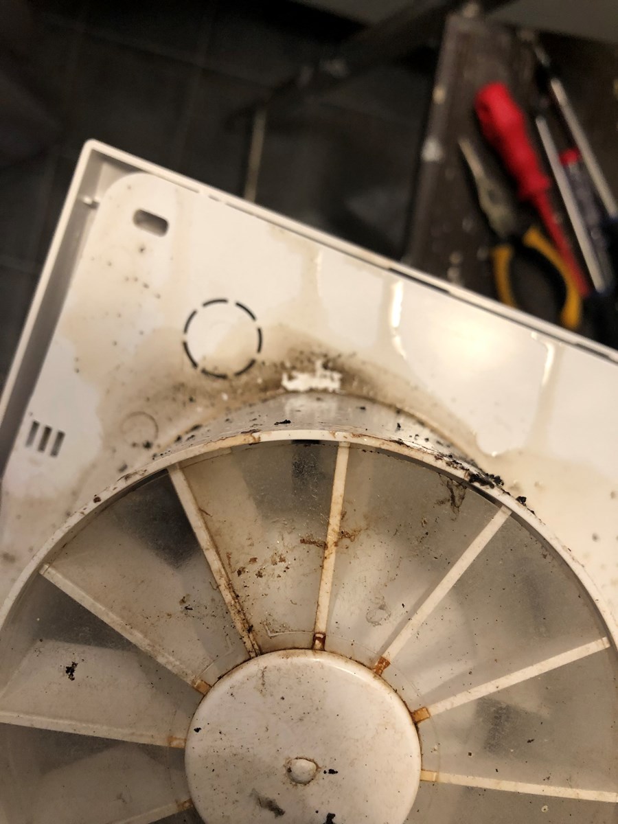

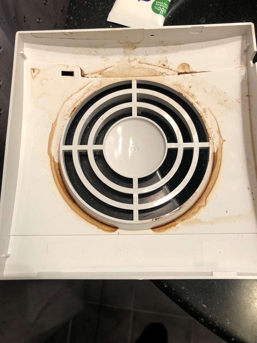

Jeg har haft en vvs installatør forbi vores hus fra 69. Dette grundet en K3 i tilstandsrapporten om mangelfuld isolering på loft af ventilationsrør til badeværelse. Jeg har også set vanddråber sidde på den aktive ventilation, så det kunne meget vel være kondens i røret.
vvs installatøren fjernede det gamle på ventilationskanalen og erstattede det med en isoleringsmåtte, iflg. ham selv, 40 mm isolering.
Over julen har jeg så oplevet, at det drypper ned i ventilationskanalen og, at det faktisk er værre nu. Jeg ved ikke om det skyldes, at der var -10 grader og, at isoleringen så ikke kunne stå til, men jeg tænker da, at der under alle omstændigheder skal isoleres, så det kan klare danske vejrforhold.
