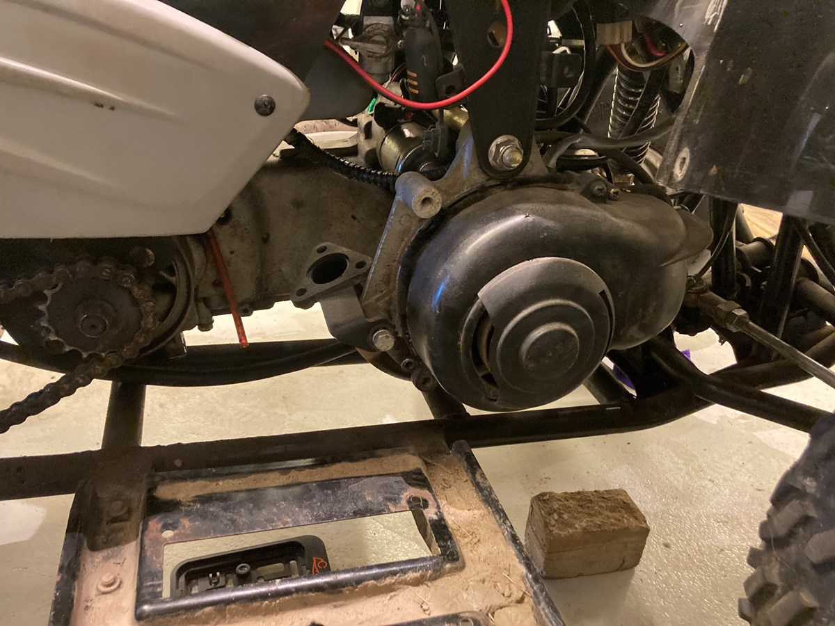

Min søn har arvet en ATV fra sin onkel. Atv'en kørte til at starte med fint. Dog havde den problemer med at starte igen når den var blevet varm...
Pludseligt under kørsel stoppede den og kunne ikke gå igang igen. Så skiftede vi :
CDI boks - Tændrør + kabel + hætte - Tændspole - komplet stater og pickup - komplet cylimnderkit - ny karburator. Alle ledningerne er målt igenne for brud.
Den starter nu men kun uden udstødning på 🤷🏻‍♂️ Hvad tænker folket det kan være ??
Min første tanke er tilstoppet udstødning..
Ja det lyder meget muligt da den gamle kaburtor havde fyldt krumtaphuset med benzin olie miks. Som jeg måtte havde ud og det lå også i forrørret. Kan man brænde et udstødningsrør rens med gas og ildt ?
Udstødningen på en totakter stopper typisk til med koks lignende belægninger, der kan lukke det hele til.
Ilt og gas brænder er nok lige voldsomt nok, en ukrudts/tagpaps -brænder er nok et bedre valg.
Men det er ikke sikkert det hele kan brændes ud..
Kan udstødningen adskilles er det mest effektivt, så kan evt huller renses op, og evt bores en anelse større.
Update… den kan kun starte med Bremserens ind i cylindere. ? Det virker som om karburatoren ikke virker selvom den er helt ny
