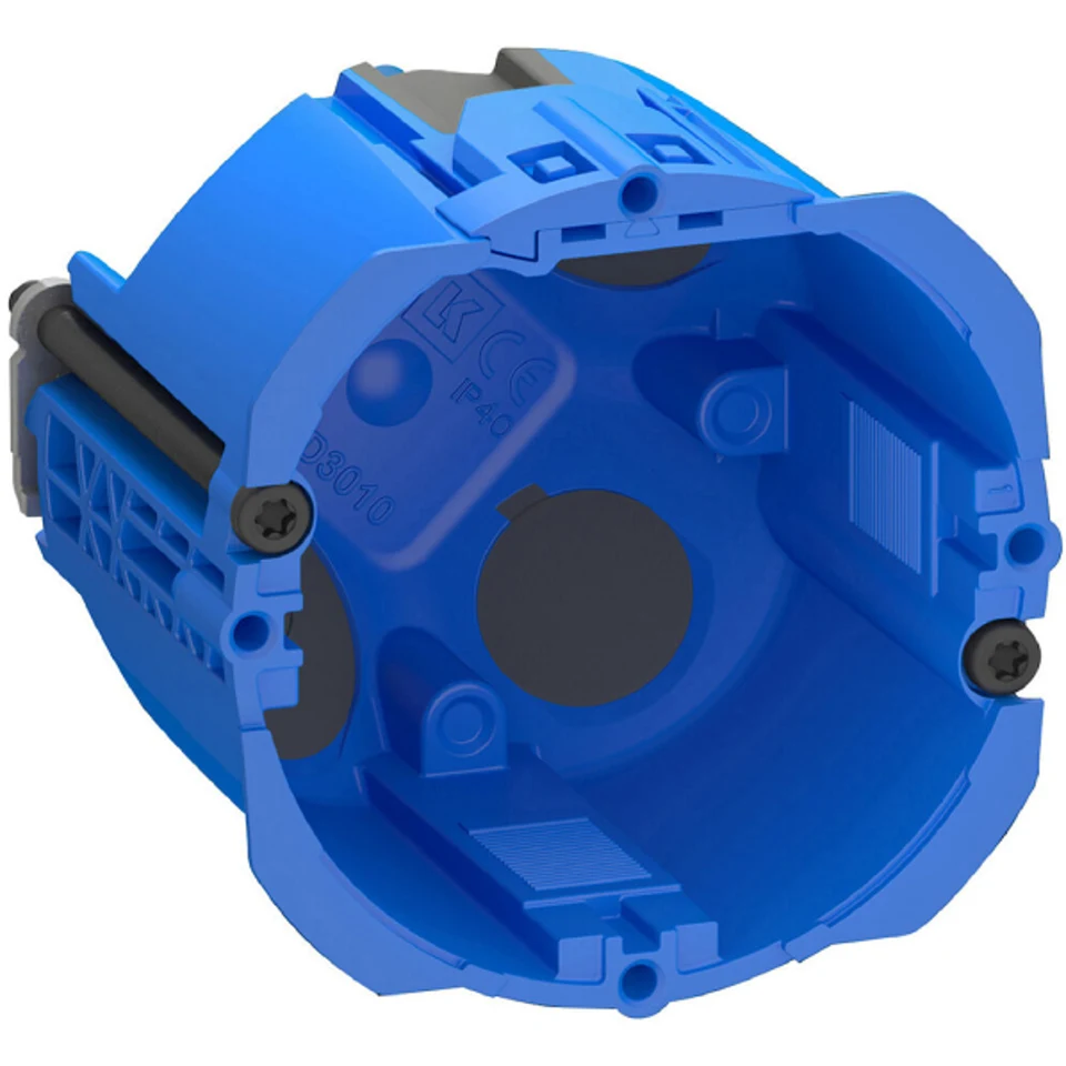

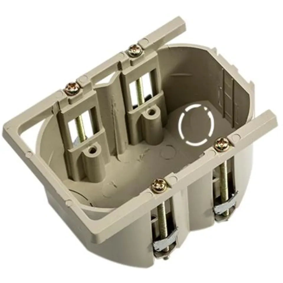

S. Fabrin 19642 4400 30-12-2021 10:36 I den henvisning, du har skrevet om, handler ikke om indmuringsdåser, men om dåser til brug ved f.eks. efterisolering uden på letbeton. Så vidt jeg kan se, sættes der en isolering på letbetonen med en efterfølgende pladebeklædning, så i DK ville man bruge en forfra dåse evt. en lufttæt forfra dåse. Denne dåse monteres i den endelige beklædning. Et eksempel er:ellerValget af dåse afhænger af, om der er krævet lufttæthed eller ej. Lufttæthed kræves ved Blowdoor test. Ellers kan den sidste dåse bruges. fase Annonce

S. Fabrin 19642 4400 30-12-2021 12:05 Vi mangler at få at vide, hvordan væggen er tænkt bygget op. Skal der isoleres uden på, så skal der bruges forfra dåser. Hvis dåserne skal hugges ind i væggen bruges de grønne indmuringsdåser.I øvrigt kan der fås schuko stikkontakter i fugaserien. Stikkontakten fås også med pindjord, så det ikke er nødvendigt med specielle tyske stikkontakter. fase
jenshøj 3604 4800 30-12-2021 13:07 Multipor er gasbetonplader, som limes op på eksisterende væg. Der skal bruges indmuringsdåser monteret som Gregeren brskriver. Der skal ikke bruges forfradåser, da det ikke er en pladevæg.
