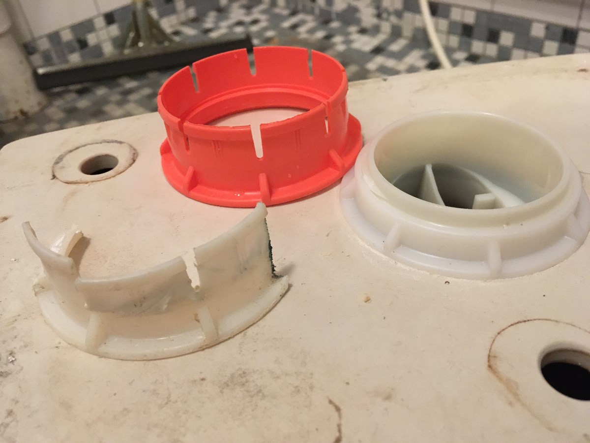

Er der nogen her, der har en forklaring på, hvorfor der er to omløbere i reservedelsposen til Ifø Cera? Der er en rød og en hvid (og der medfølger ikke en forklaring eller tegning).
Den sidste på billedet er den gamle ring, som jeg var nødt til at flække for at få af. Det her er på undersiden af cisternen, og der kommer altså vandfordeler på.
Der er et bedre gevind i den hvide, hvorfor jeg i første omgang formodede, at det var den, der skulle på først. Der er dog ikke plads til dem begge. Højden på den røde, passer dog bedre med den gamle del. Det virker bare underligt, hvis der er ekstra dele i posen uden forklaring.

Er der nogen der har et bud? Er det forskellige generationer Cera, der skal have forskellig skyllevinkel?
Vil helst samle det rigtigt første gang. Der er grænser for hvor sjovt det er at pille cisternen af
Tak og godt nytår!
Nå, nu er det samlet. Med den røde alene. Jeg har lidt samme fornemmelse som når man har samlet noget IKEA-junk og sidder tilbage med et par skruer, der ikke fandt et sted at være.
Toilettet virker som det skal, så forhåbentlig er det bare fordi der findes forskellige udgaver af Cera.
