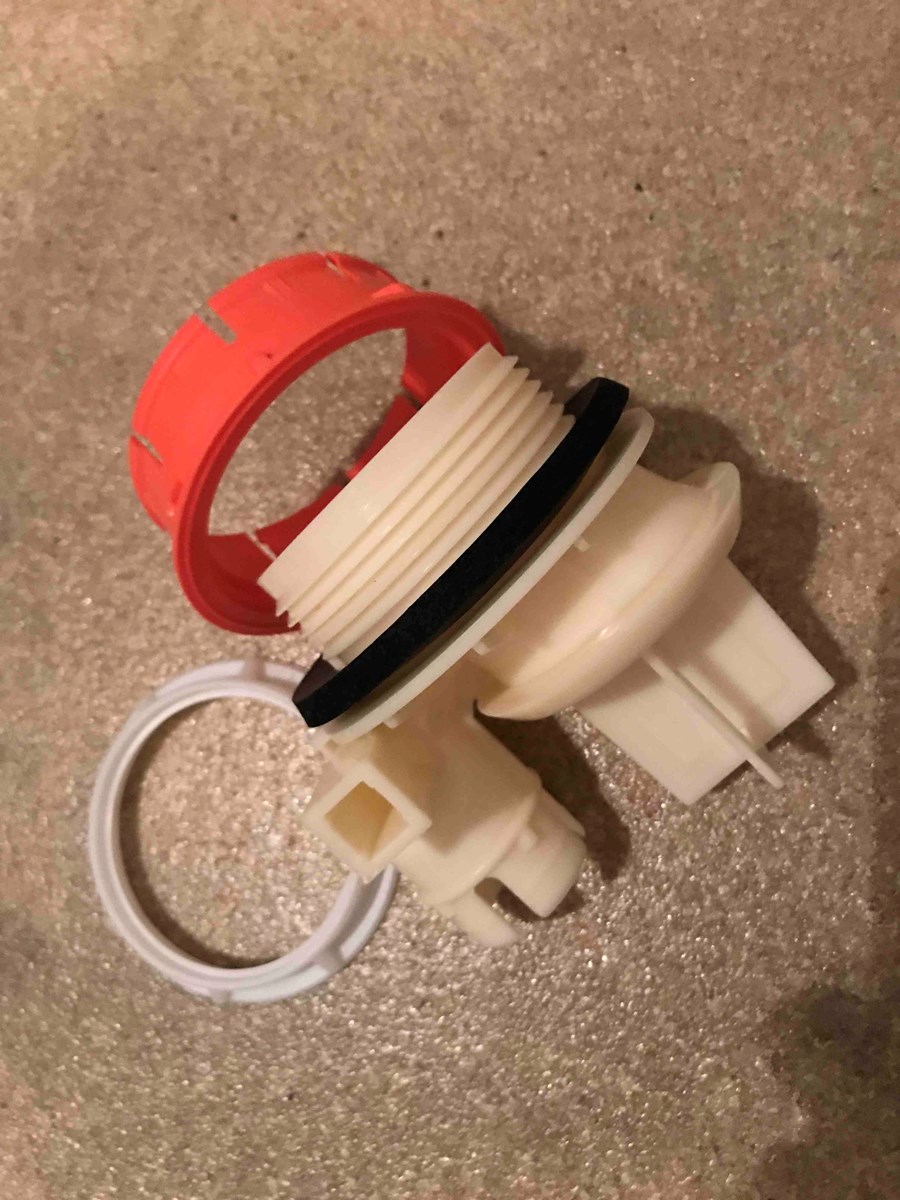

Ifö Cera toilet - hvad er den hvide ring med gevind til?
Jeg har skilt toilettet helt ad, taget cisternen af og banket kalken ud. Nu skal jeg samle det igen med nye plastdele. Og så er der en dims i posen med det nye, som jeg ikke kan finde på det gamle. Hvor skal den mon bruges?
Jeg har styr på den røde ring, som skal holde bundudløbet på plads nedefra. Men den smalle hvide ring som har gevind i samme dimensioner som den røde - sådan en har det gamle armatur ikke. Jeg håber I kan hjælpe.

Det er en omløber som formentligt skal sidde på udløbsventilen når du monterer den i toilettet.
Der burde medfølge en tegning du kan se på.
Ingen tegning i pakken :-(
I det hele taget er det som om alt i bunden af cisternen og under har et hemmeligt liv. Masser af pædagogiske videoer om at skifte ind- og udløb, men ikke om den jeg bøvler med her.
Det er kun den som ses på billedet, der passer til omløberens diameter - og den er allerede optaget af den røde omløber. Den røde har jeg brug for til at holde fast i den del som sidder under cisternen og fordeler vandet i begge sider, når man trækker ud.
