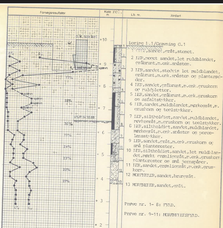

Det kommer jo an på hvor dybt dit fundament er funderet, er det linjefundament eller pæle?Hvis sætningen er i ro sker der nok ikke noget, men din bæredygtige jord er helt nede ved morænen, 5-6 m under terrænkoten, så den optimale fundering ville skulle helt derned. Fyldlagene ser ikke ud som om at de er påfyldt med kontrolleret komprimering. Vær iøvrigt obs på at dette niveau er under grundvandsspejlet. Det kan have betydning i forhold til hvordan fyldlagene reagere ved stigning/fald af GVS koten, ift bevægelser i jordlagene når de er henholdsvis mættet og drænet - dvs sætningsrisiko pga manglende konsolidering af jordlaget. Især jordlag 9+10, hvor der er fundet planterester, dvs organiske jordlag, er risikoen for bevægelser til stede.

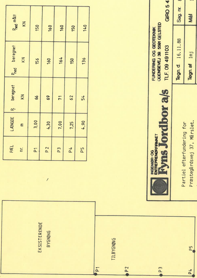

Det efterfunderede, som udgøre en mindre del af det samlede byggeri, er med pæle ('precapæle'). Jeg antager, at det resterende er linjefundament, men jeg har adgang til den information, da aarhus byggesagsarkiv er nede i øjeblikket.
I den geotekniske rapport står der dette om, hvordan tilbygningen er fundereret før pælene blev sat i:
Hvordan ser du grundvandsspejlet? Jeg kan umiddelbart ikke se det på tegningen. Eller er det stregen, hvor der står 'VSP'?

En ny tilbygning ville skulle pælefunderes. Jeg ville anbefale borede punktfundamenter/brøndfundamenter, således forstyrrer man fyldaflejringerne under eksisterende fundamenter mindst. Sammenbygningen mellem eksisterende hus på fyld og nyt pælefunderet kumme give mindre revner i samlingen.
Precapæle er typisk pressede pæleskykker i ca. 30 cm længde.

Længderne på precapælene er alt fra 3-7.5 meter:
Det er underligt at kun halvdelen af huset er efterfunderet - er det beskrevet om der kun er fyld til den ene side af huset? Hvis det er tilfældet, så kan en tilbygning på den anden side måske godt udføres uden ekstrafundering
