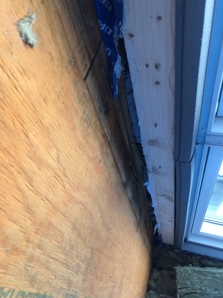

Har fået sat 6 Velux ovenlys vinduer af en dagslysrådgiver, taget har et huntonit undertag og er ventileret.
Da jeg havde min bange anelser om montagen. Kiggede jeg idag ind og fandt våd isolering og masser af kondens. Underlags kraven er fyldt med dråber på undersiden.
Det var ret godt og grundigt, isoleret.
Hvad skal jeg gøre?? Det hele sejler.
Hvad er der galt??
Burde huntonit undertaget ikke være tættere på vinduet? Måske endda tætnes op af vinduet med noget fuge eller tagpap eller lignende??
Skal jeg isolere helt op til underlagskraven?
Har du haft isoleret og haft dampspærre monteret
ja, grundigt isoleret (dog ikke helt op til undertags krave) og brugte herefter Velux egne dampspærre kraver og lukkede det til.
