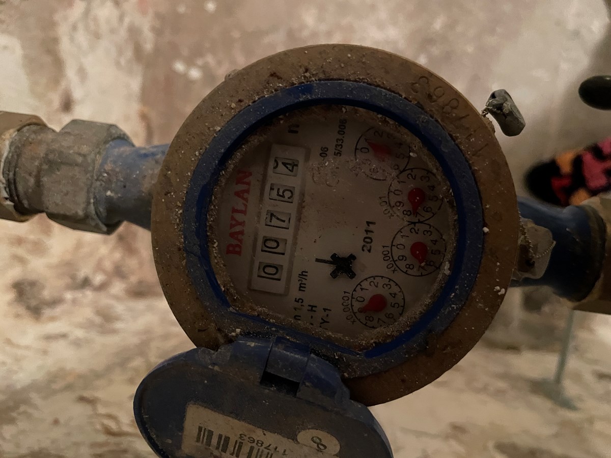

Prøv evt. at kigge på din vandmåler. På de fleste målere kan du se når der er forbrug. Kamstrups nye målere viser det øjeblikkelige forbrug som liter pr. time. En vandmåler skal “stå helt stille” når der ikke er forbrug.
Hvis ventilen er ok og kan lukkes helt koster det intet efter den er lukket.
 Min vandmåler ser således ud. Kan du se, om den kan vise det øjeblikke forbrug?
