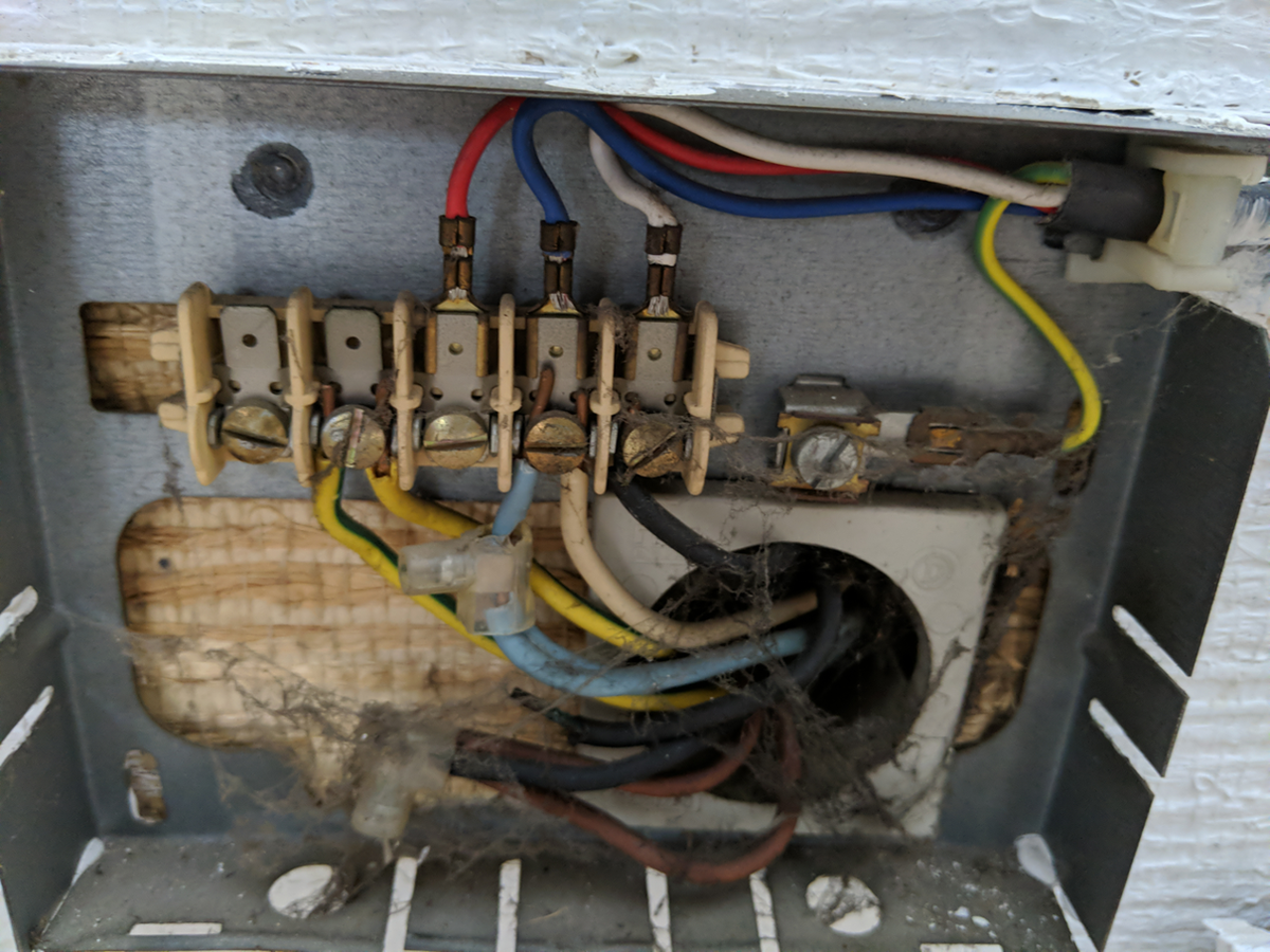

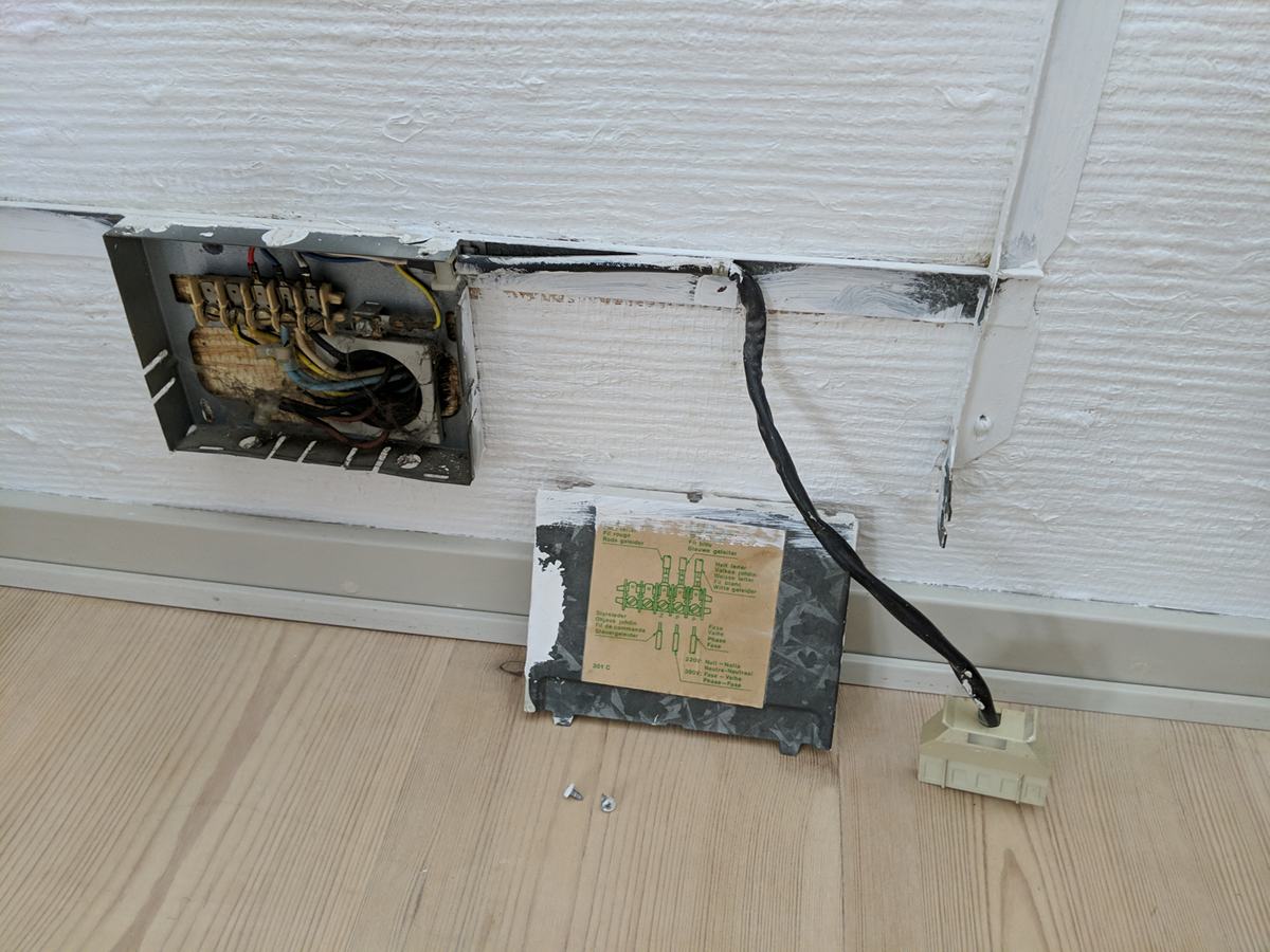

Gammelt stik til elradiator - omformer soerennielsen 5 23-12-2021 09:44 Findes der en omformer til afbildede gamle stik, således at der kan tilsluttes en ny elradiator?/Søren 16 svar 1 2 › » Følg tråden Annonce Annonce Annonce

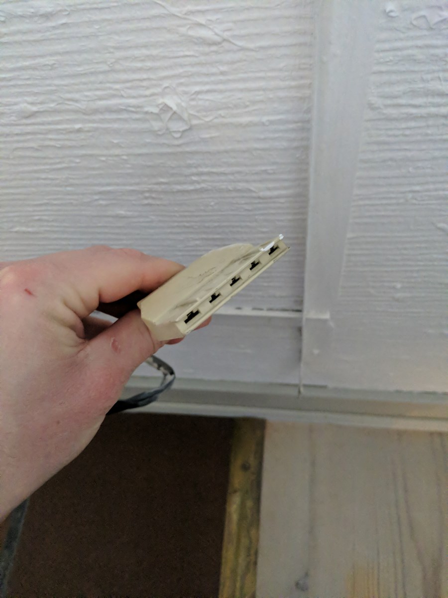

S. Fabrin 19650 4400 23-12-2021 10:29 Det første billede viser tilsyneladende koblingsplinten, som er overgang mellem faste installation og varmeovnen, er det rigtigt? Her kan bruges isolerede 6,3 mm spadestik.Dit andet billede viser det stik, som kommer fra varmeovnen og som placeres i plinten i øverste billede, er det rigtigt?Et billede der viser udtaget på væggen, samt et der viser ledningerne fra den ny radiator, vil være fint. fase
soerennielsen Trådstarter 5 23-12-2021 11:10 Stikket går ind i radiatoren og ikke den anden vej rundt...
karl smart 2276 2600/2700 23-12-2021 11:13 Sådan varme ovne (nøbo) har vi haft, du skal ikke bruge noget som helst fra den gamle varmeovn men fjerne det , så er der en dåse i væggen med den faste installation hvor du anbringer en stikkontakt , og der tilslutter du den nye varme ovn. , nå der er kommet nye billeder , men det ændre ikke noget , Det er nok bedst hvis du får en elektriker til at lave en ny installatiom . Mvh S.H. Tillid er godt men kontrol er bedre.......
S. Fabrin 19650 4400 23-12-2021 11:57 Som skrevet står, du skal ikke bruge noget fra den gamle radiator. Men koble den ny radiator på plinten vist på dit billede. Hvordan set tilslutningen på den ny radiator ud? Den modificerede samlemuffe på den blå ledning har jeg aldrig set før. fase Annonce
karl smart 2276 2600/2700 23-12-2021 12:29 Alt skal pilles ned , jeg har selv skiftet de her nobø ovne ud for mange år siden med nye ovne med et alm, stik som passer til stikkontakt .det der hænger på væggen nu et et metalstativ som ovnen hang på med et et tilslutnind sted som faktisk kan beragtes som en del af den faste installation , derfor en elekriker er nok nødvendigt . Mvh S.H. Tillid er godt men kontrol er bedre.......
S. Fabrin 19650 4400 23-12-2021 15:06 Nu er der ikke opgivet, hvilken varmeovn der skal sættes op, så det bliver lidt gætteri med ændring af installation. Hvis den ny ovn er med en almindelig (schuko)stikprop er det nødvendig med assistance af en elektriker. fase
karl smart 2276 2600/2700 23-12-2021 16:06 Helt rigtigt , det må være et hus som er bygget med elvarme ca 1975-80 , så de nøbo elovne er mere emd 40 år gamle og bliver nok ikke lavet mere ..findes måske brugt , men så skal man nok søge i Norge hvor de kom fra . Mvh S.H. Tillid er godt men kontrol er bedre.......
