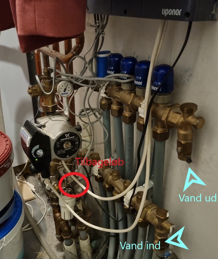

Gulvvarme er konstant 30 grader
Jeg har lidt udfordringer med gulvvarme.
Trods beholderen står på 60 grader, viser termometret ved shunten kun 32.
Det ændrer sig ikke hvis jeg drejer termostater, hverken i rummene eller på installationen som vist nedenfor (eksempel).
Jeg læser at termostaten kan sidde fast.
Har nogen erfaringer med at tage den af og massere den i gang?

Det giver mening. Skal jeg også lukke helt for ventilen i tilbageløbsslangen under pumpen (rød)?
Skal jeg slukke pumpen indstille termostat på fremløb på 1 (lukket), og afmontere pumpe for at kigge om der er snavs i den, eller bør den bliver renset samtidig?
Beklager de mange spørgsmål!
Det er altid klog at slukke pumpen under denne operation, ligesom gasfyret ( så vidt jeg husker var varmekilde)
Det er jo ikke muligt at sige hvor dine smuds partikler sidder som du har mistanke til.
Hvis du lukker for ventilen tilbage til fyret så sikrer du at det kun er den slange som då har valgt der skylles igennem. Så kan du derefter lukke ved alle slanger og åbne til fyret, og få skyllet den vej. ( der kan du godt få det problem at der sidder en kontraventil som spærrer for gennemløb, men det opdager du jo hvis der ikke kommer noget ud i spanden. ( så kunne det jo være et forsøg værd at bytte om på > vand ud < og >vand ind <
Men husk at lukke af på ventiler så du ikke får unødig luft i systemet igen.
Når det hele er overstået regulerer du igen trykket til ca. 1,2 - 1,5 bar på anlægget ( det vil stige yderligere når der varmes op.)

VVS var forbi og skylde igennem.
Nu mente han at kontraventilen var i udu, da tilbageløb mod fyr blev koldt når han skyllede igennem. Det har jeg ikke gjort mere ved, da varmen er tilbage.
Pumpen yder nu 0.8 m3/h ved konstanttryk mellem, mod de 0.3 m3/h før - fedt! Så vidt jeg kan regne ud, bør flow være 0.6, så jeg sætter pumpen lidt ned.
Spørgsmål: Hvad skal forskel i temp. være på frem- og tilbageløb? Ca. 5 grader? Temperatur er sat til 43 grader.
Efter 30 min forsvandt varmen igen og jeg panikkede naturligvis. Fremløb var 26 grader, mod de 38 før skylning. Herefter masserede jeg alle ventiler igen. Jeg kunne mærke modstand og lidt knas  i starten. Herefter kom varmen tilbage. Efter lidt tid, faldt flow igen. Jeg masserede det hele igen og nu ser flow ud til at være konstant.
Spørgsmål 2: Bør jeg rense ventilerne? Det virker som om eventuel snask sætter sig der og lukker. Jeg synes umiddelbart at de bevæger sig fint.
Der var også massere af luft i systemet igen bagefter. Suk :-)
Note: Flow er beregnet meget simpelt. 70 kvm gulvarme og alle kreds er ca. samme størrelse. Det giver 14 kvm * 3 + 10 m frem og tilbage fra fyr = 52 meter. Jeg googler mig frem til at flow skal være ca. 2.1 L/min * 5 kredse. 10,5 L/m = 0.6 m3/time.
