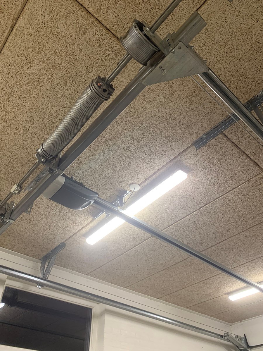

Det er noget ala det her du vil lave ikke?
Hvorfor vil du have et stikket skal være lodret?
Den hvide ledning der er på, går over til portmotorerne.

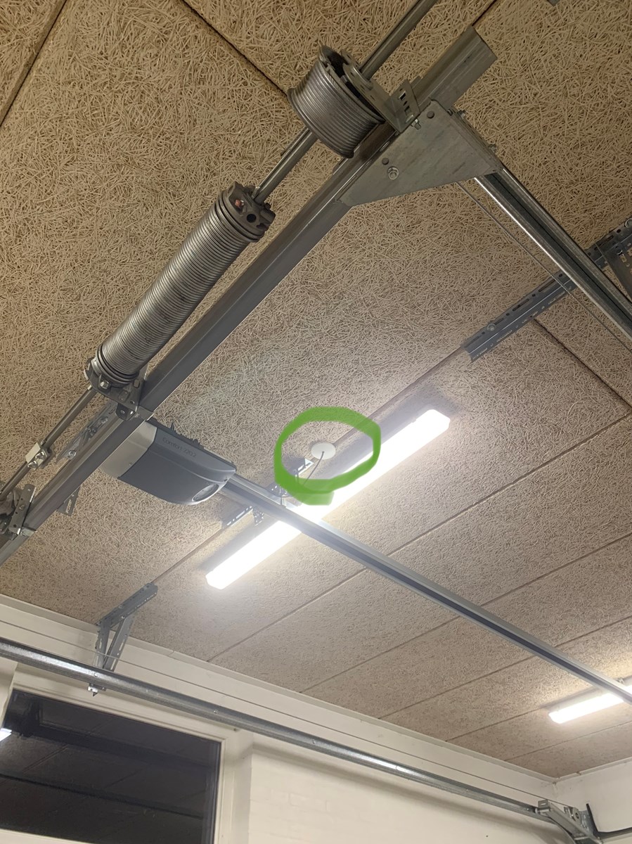

Jeg har forestillet mig placeringen af stikkontakterne i det med rødt markerede område.
S. Fabrin skrev den 20-12-2021 17:12:38
 Hvad er der galt med området markeret med grøn hvor de sidder nu?
Der overhovedet intet galt med placeringen i det grønne område, som vist på dit billede. Grunden til mit forslag er, at der søges en næsten usynlig placering, samtidig med at det er en kommentar til brug af en lampeudtag med en stikprop til samme forsynet med to ledninger forsynet med to forlængerled. Det forekommer mig at være en lidt kluntet løsning.
