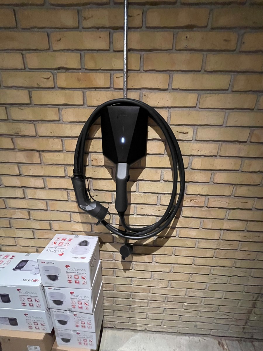

Ved normale varmeafledningsforhold er 5g6 fint. 6 meter er jo ingen ting mht. spændingsfald og jeg vil mene oplægning under eller over isoleringen er ligegyldigt. Over isoleringen bliver varmt om sommeren og under isoleringen er lidt dårligere varmeafledningsforhold. I min egen uopvarmede garage med tagpaptag, har jeg ført kablet til laderen synligt i garagen. Garagen støder op til vores hus, hvor kablet er ført over isoleringen i vores loftsrum, da det er trukket nemmest muligt. Jeg har 10 meter kabel fra eltavle til lader.
