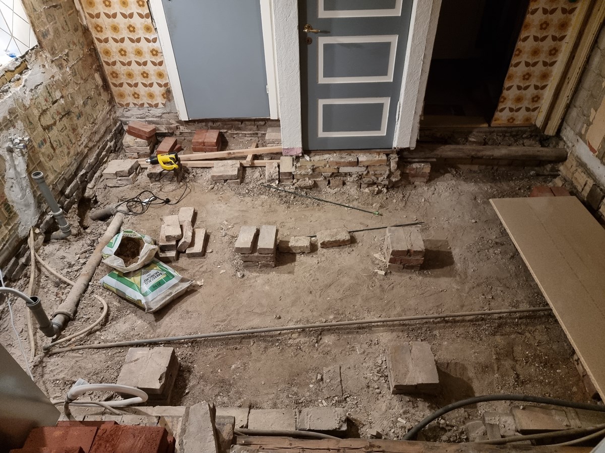

Hej, jeg har revet det gamle trægulv op i mit hus. Det har ligget på bjælker der er udtjent.
Jeg skal have fundet en løsning, der ikke er alt for dyr, og som ikke involvere beton, så et let terrændæk, og uden gulvvarme. Det drejer sig om under 10m2 gulv, og den anden halvdel af gulvet i køkkenet forbliver som den gamle konstruktion.

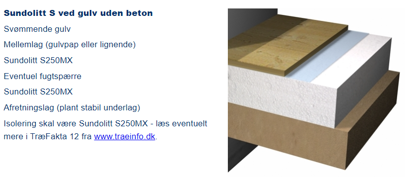

Ideen til anden løsning er kommet af det her fra Sundolitt:
Du bør isolere op til nutidig standard: min. 300mm.. inkl. Fugtspærre.
Jeg synes Sundolitts opbygning fungerer godt, husk det ikke er almindelig "billig" flamingo!

Tak Lyhne, så du tænker en opbygning, hvor jeg graver lidt ud, så der er plads til i alt 300mm isoleringsplader:
Klikgulv
Gulvpap
22mm gulvspånplader
200mm isoleringsplader (Sundolitt, Jackon eller Styrolitt)
Fugtspærre
100mm isoleringsplader
Leca kugler 10-20mm(Til nem afretning for pladerne)
Ja🙂
Leca har jeg ikke erfaring med. Den anbefalede løsning er vist stampet sand.
Du bør bytte om på eps-pladerne, så fugtspærren er på den varme side.
Husk trykfasthed min. 250!
Øverste gulvpap er afhængig af dit klikgulv.
Lån evt. Træfakta 12 på biblioteket. Den beskriver det så fint og letlæseligt 🙂
Okay, havde egentlig tænkt mig at bruge dem fra jemogfix der hedder Styrolit gulvisoleringsplade G80, men de skal måske hedde ?
Det lød sådan.. det er præcis derfor jeg understreger det, flere gange🙂
De er til et støbt gulv, denne konstruktion kan ikke laves med de bløde plader
Okay tak, det kan jeg godt se nu, også efter at have læst op på det igen :)
Så tror jeg planen er klar
Enig i plan indtil nu. Bortset fra at Leca kugler tror jeg ikke vil fungere. Kravet til planhed er meget større ved en let konstruktion og jeg tror ikke du kan opnå den planhed med lecakugler. Tror du skal have sand under.
Hej DetBliverGodt, du har nok ret, det er nok bedst med afrettet sand, så kommer det til at blive:
Klikgulv
Gulvunderlag
22mm gulvspånplader
Fugtspærre
Sundolitt S250MX 2x150mm forskudt
Sand til afretning
Du kan evt. Lægge gulvpap ovenpå din fugtspærre, for at beskytte den.
Alternativt bruge 200+100mm eps. Hvor den ligger mellem de to lag. (2x150mm giver dog nok mindre spild..)
Du må ikke undervurdere hvor præcist du skal rette af (og husk det skal stampes) Skævheder kan ikke rettes efterfølgende, uden at tage hele gulvet op..
