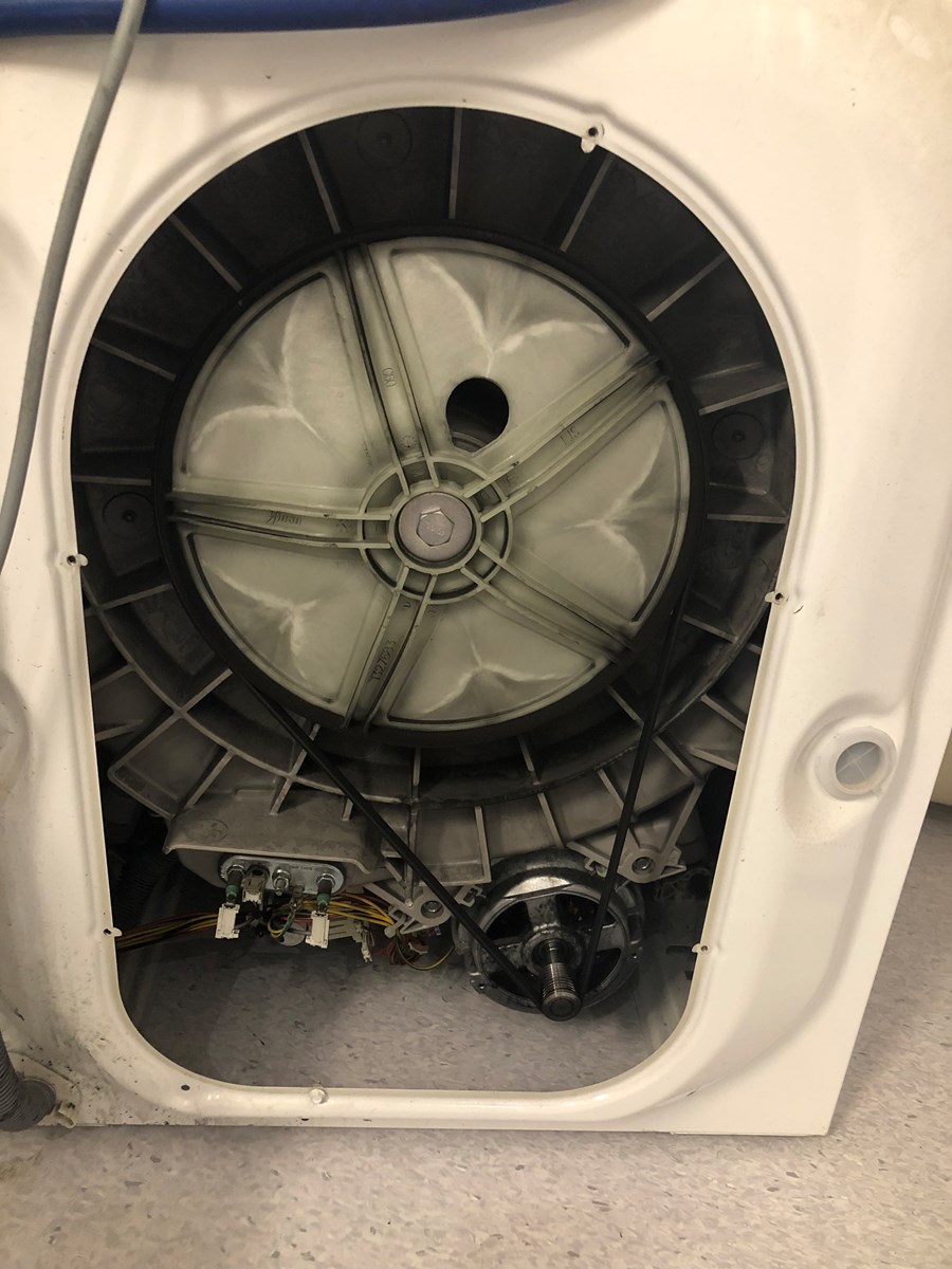

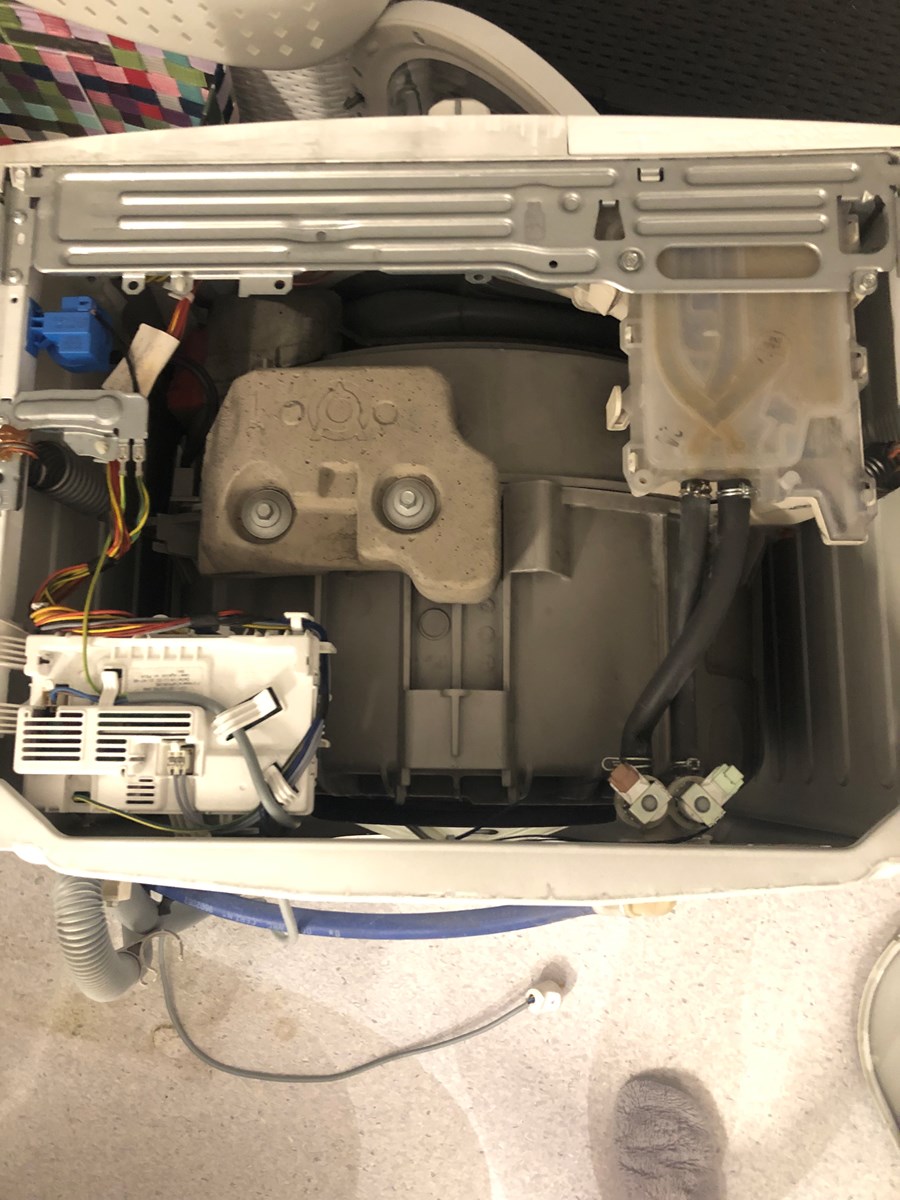

Vedhæftede filer:
Vh Karina
Kan ikke se hvad der er galt
Vh Karina
